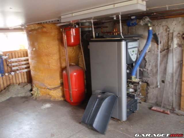

Fylla på ack.tank.. tillvägagångssätt..?
Här kommer en riktigt nybörjarfråga
Har en 1800 liter acktank kopplad till min pelletspanna + 24m2 solpaneler. Tanken är ute i pannrummet.. har även en slavtank i huset som laddas via en kulvert.
Jag har ju ingen aning om hur mycket vatten det är i den stora tanken, och vågar inte riktigt fyl
Kan tanken vara helt fylld eller? Har en vattenledningen ansluten till tanken så det är ju enkelt att fylla på om det nu skulle vara så. För tillfället är tanken kall då vi kör med luftvärmepump istället.

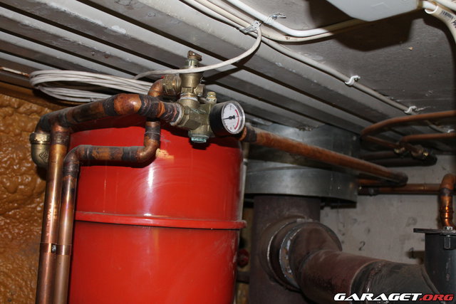

Likaså har jag två expansionskärl med luftnippel. Antar att lufttrycket i dessa borde kontrolleras då och då? Och hur vet jag då vilket lufttryck det ska vara i dom
Den enda manometern jag kan hitta visar strax under 0,5 bar nu.. då är tanken ej uppvärm som sagt.

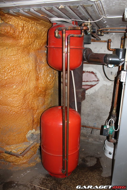

Spontant på din suddiga bild skulle jag kunna gissa att det blåa vredet precis till vänster under elmotorn på din skruv som döljs delvis av elröret kan vara en kandidat till påfyllning.
Lite skarpare närbilder behövs på allt för att ge dig en mer korrekt information!
Men du borde ju ha ett exp för solvärmen och ett exp för värmen.
Beträffande storleken på ditt kärl så är det lite litet för att vara slutet system. 10% av totala vattenvolymen i ditt värmesystem ska det vara. (alltså panna+tankar+radiatorer+rör)

Ursäkta för den kassa bilden.. har knäppt några nya
Var själva påfyllningsledningen sitter har jag kolla på, så det problemet är ju löst. Vet helt enkelt inte hur mycket vatten man kan fylla på.
Sitter även ett separat exp.kärl till solvärmen (syns ej på bild)
För att ändra trycket i systemet ska man fylla på vatten i tanken eller ska man ändra lufttrycket i exp.kärlen? Har ännu inte kollat trycken i kärlen än.
Aktiverar jag ventilen över manometern manuellt så släpper den ut vatten iaf

Jag vill helt enkelt kontrollera om systemet har rätt nivå/tryck. Har bara bott här i nått år och vill kolla upp så allt står rätt till.
Behöver jag ens kolla upp lufttrycken i de båda exp.kärlen om nu 0,5 bar är korrekt tryck i systemet?
Du kan skatta höjden i meter mellan högsta element och mitt mellan dina röda kärl, det måttet delar du med tio och det motsvarar då tryck i bar. Detta är inte så noga så håll dig till hela meter eller så, behöver inte vara exakt och tumregelmässigt brukar det uträknade värdet läggas på med ca: 0.2 bar (vid luftpåfyllning av sk förtryck).
