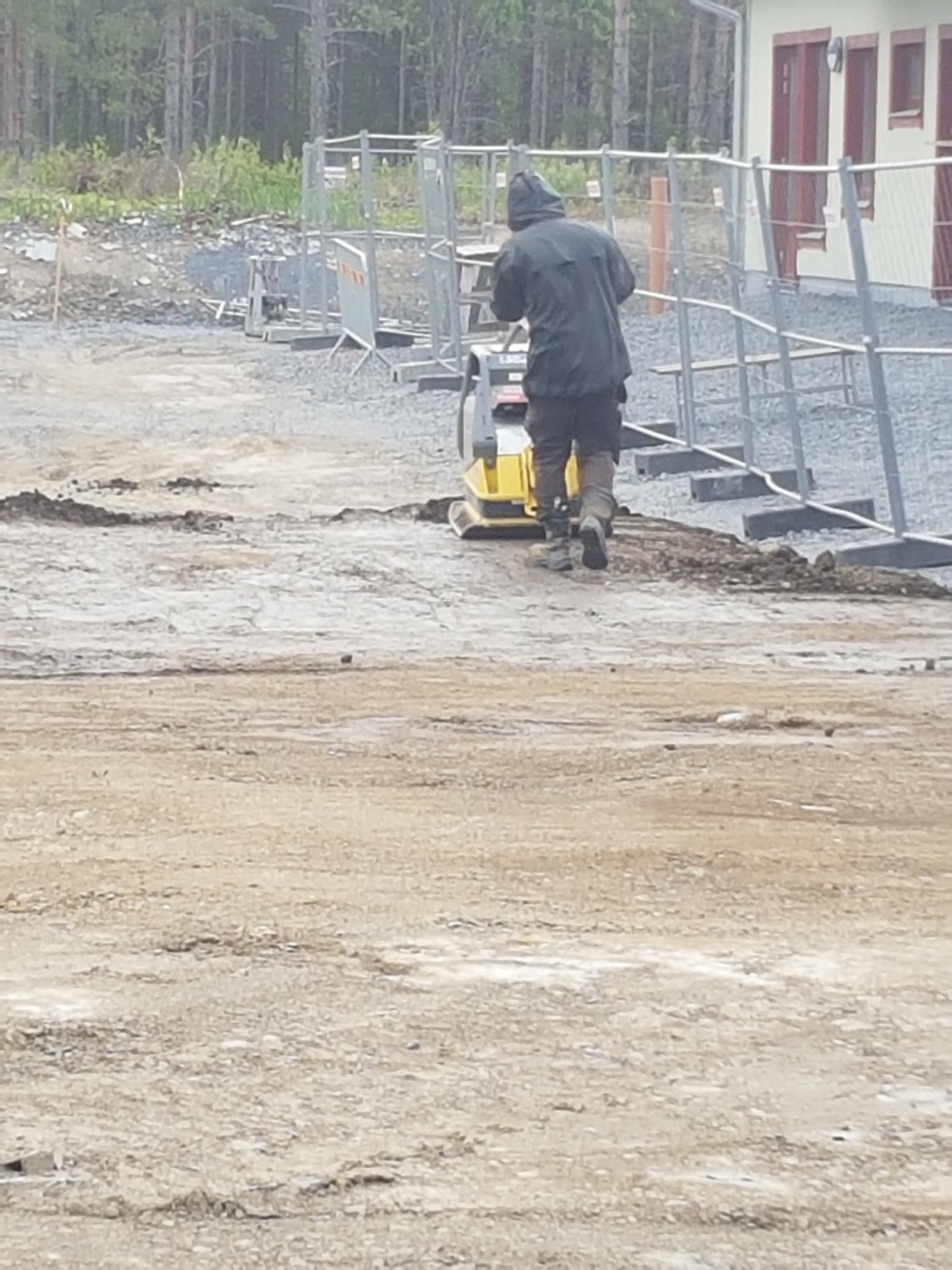

Vilket av alternativen hade du i åtanke, att padda dem eller låta dem ligga under vintern?huggan skrev:
Såg denna herre imorse som var i full färd att packa just schaktmassor, dock ska det inte stå något hus där.
Moderator
· Stockholm
· 57 848 inlägg
som sagt, det beror helt på vad det är för material i massorna, vissa kan ta många år innan de packat sig färdigt. Och de går inte att packa med vibrator, tillräckligt bra för att ställa ett hus på dem.
