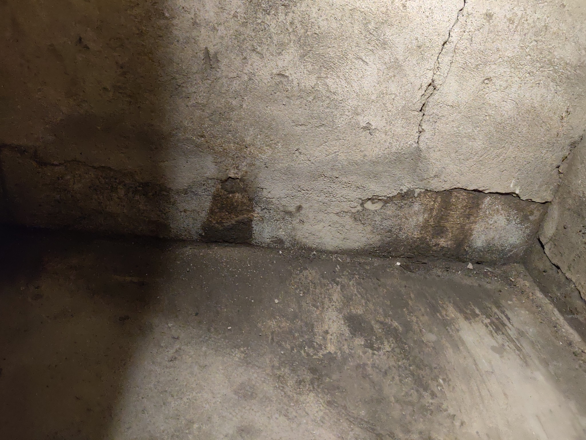

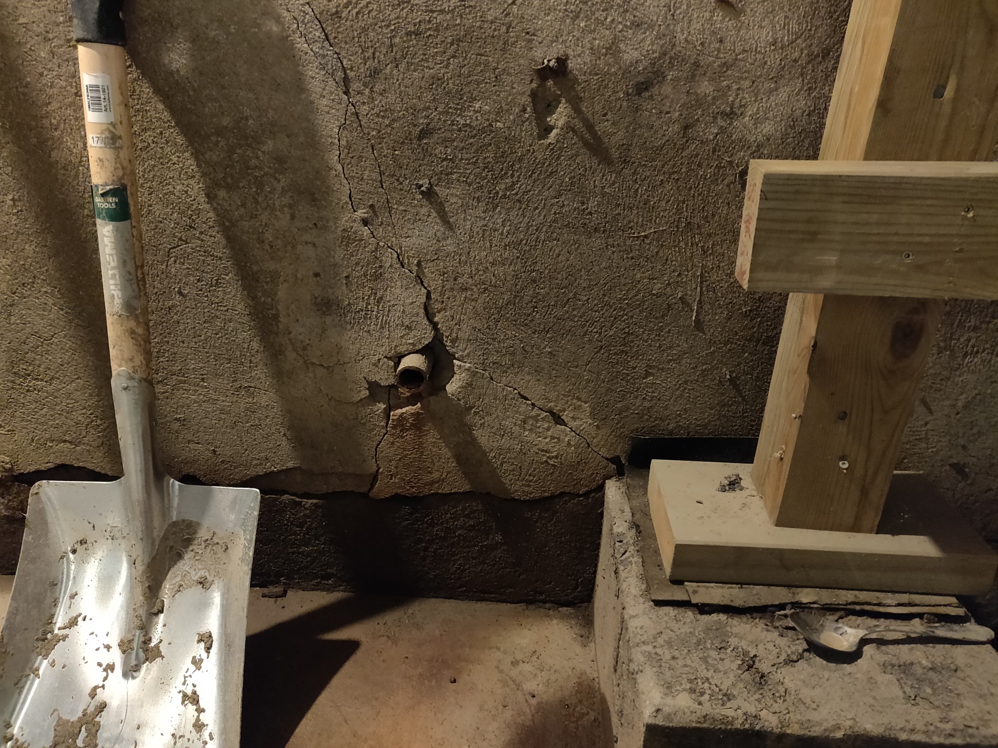

Nu är det väl en de troligtvis aldrig omdränerat och i källaren finns 2 golvbrunnar samt att ca 30 cm upp på väggen som står mot del av huset där det är krypgrund (!) Där det vid hårt regn står som en kiss-stråle rakt ut i källaren, och absolut dom 2 brunnarna gör sitt och efter ett tag sjunker det undan Och nu i den här extremt fuktiga tiden på året så sipprar/fuktar det från lite alla möjliga olika ställen runt om i källaren och det är ca 5-10 cm upp från golv.

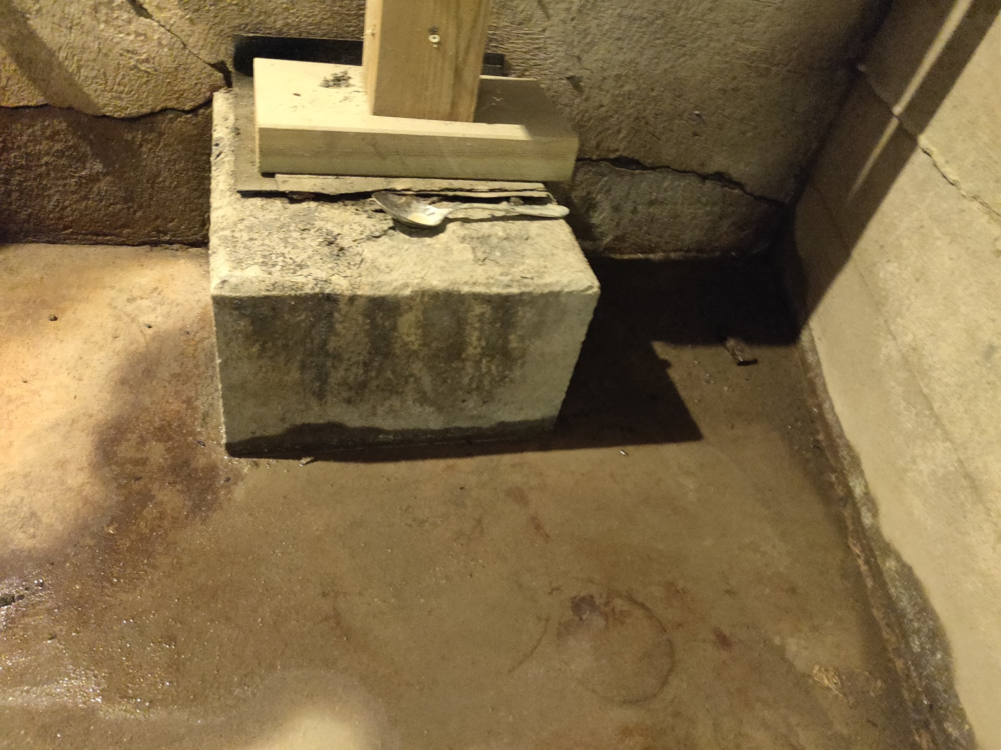

Det finns bara åker runt i kring och det är slätt så långt ögat når, alla åkrar är väl dränerade och frågan är om det påverkar, har kommunalt både vatten och avlopp så det ska inte kunna vara något med avlopp som påverkar? De är dagvatten som tittar in. Och de verkar komma underifrån då skiljeväggar i källaren centrum också är fuktiga mot golvet, sen som sagt sipprar de ju in en del några cm upp lite här o där.
Vad och vem bör man snacka med om sånt här, vi betalade ju gott för en besiktning innan och han sa inte mycket mer än att de är en riskkonstruktion mer eller mindre och att det är vanligt vid såna här källare, då däremot såg man inte vart de tränger upp vatten för jag var nyligen där o skrubbade bara för att kunna se vart det är fukt, t.om så illa att runt murstock i källaren är de typ mossgrönt
Bifogar en bild på mysröret som bjuder på Vattenfall vid hårt regn, som ja inte har en susning om varför man ens dragit in eller vart fasen de kommer från
Jag lovar att jag inte käkat med skeden där, satt mest o grävde i brunnen
Om du fuktspärrar inifrån och samtidigt gjuter igen en del av källaren så gör du ingenting åt själva problemet. Som det är nu kan fukten avgå till viss del i luften. Minskar du mängden luft och har samma mängd vatten som går i väggarna så kommer fukten att röra sig uppåt istället för den lättaste vägen. Den lösningen vill du inte ha för det skadar mera än vad du har idag. Hade det endast varit fukt och inte inträngande vatten så hade ventilerat golv och väggar varit en lösning. Du måste således dränera utvändigt och avleda vattnet.
Eftersom det sker vid regnfall så undrar jag om det inte är så att du inte har en bra avledning för regnvattnet. Är det påkopplat till stuprören alt stenkista inte klarar av mängden och sen en fulfix till avloppet.
Den du ska prata med är någon med bra erfarenhet av att dränera källare. Inget kul men står det vatten i källaren så kommer ingenting att kunna åtgärdas på något annat sätt.
