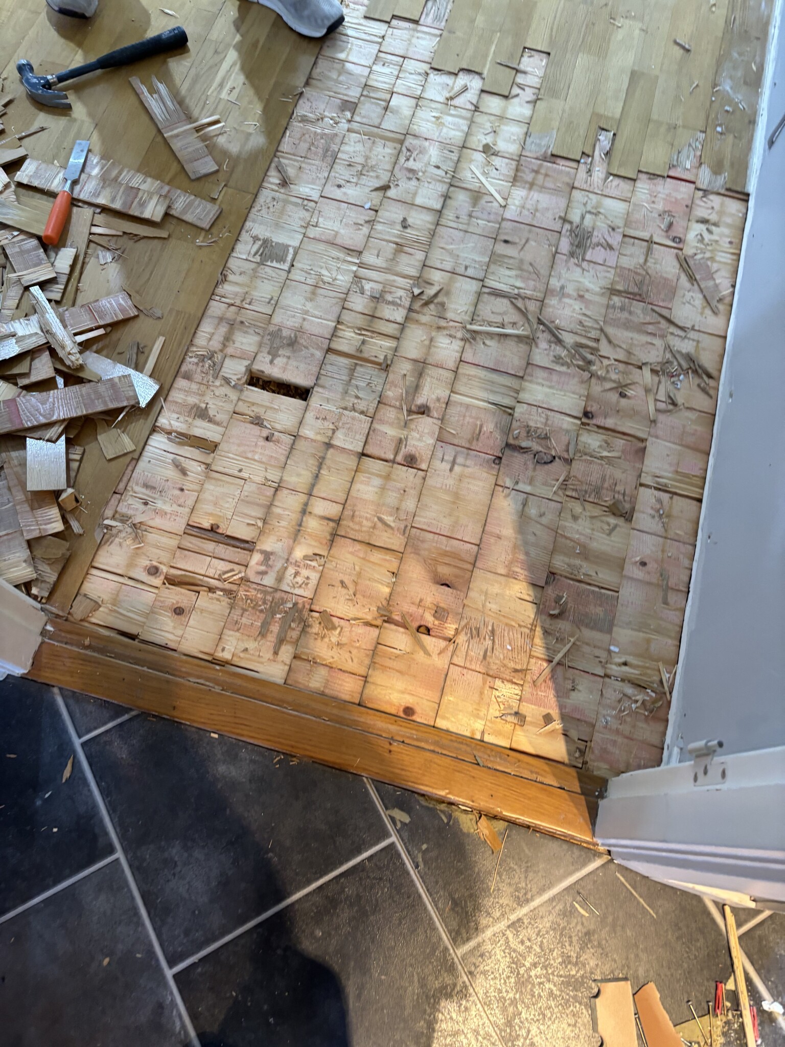

Det var mycket oljud från gammal laminatgolv när jag gick så jag försöker byta den med nytt parkett golv.

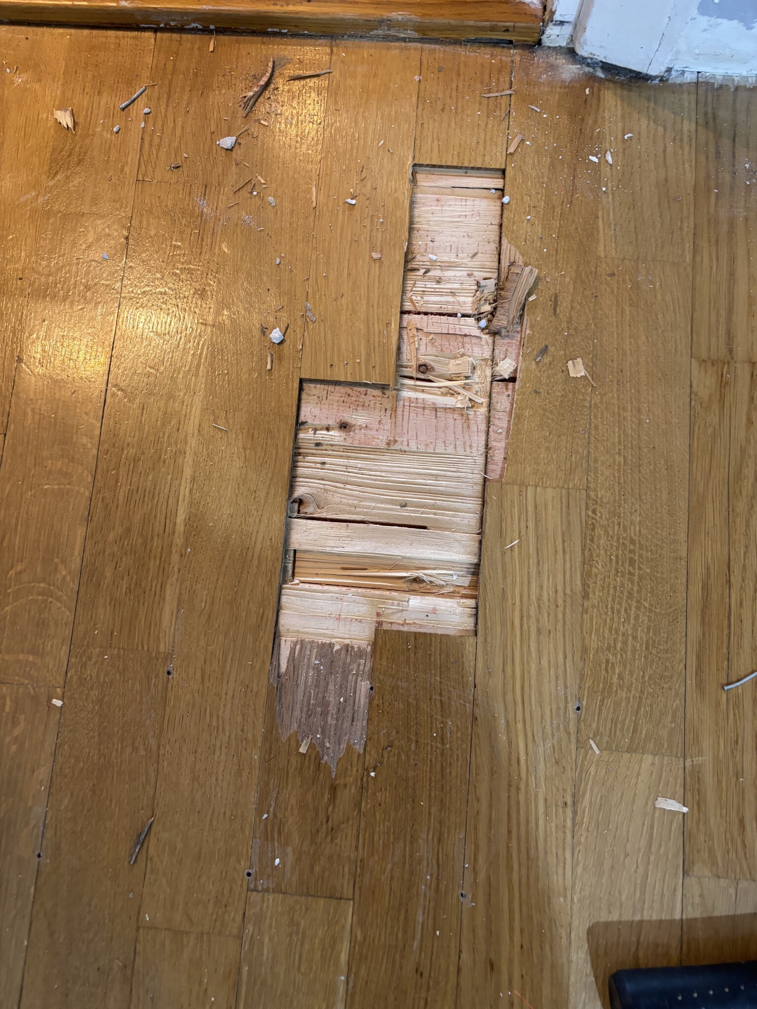

När jag började riva laminatgolv hittade jag patkett golv som var limmat med trä skivor (se bild). Det verkar som att trä skivor sitter på en ställning och mellan trä skivor och betong ligger trä klossar och annat (se film). Vilket gör att det hörs när man står och trampar på ytan.
Hur kan jag fylla mellanrum betong/träskivor för att göra en stabilgrund för underlag/ parkett golv?

Det du står på är undre delen av laminatgolvet som ytskiktet sitter limmat i.
ja precis! och under den ligger spånskivor över betong. Den är inte stabilt. Vad kan jag göra?
JudgementLord
Rensa allt ned till betongen och börja om.

Men är det riktiga golvspånskivor? Såna sviktar inte mycket.
trä klossar menar jag istället spån
Om det ligger klossar under laminatskivorna så är det bara att ta loss hela golvet och göra om och rätt tyvärr.

Om det är betongplatta och den behöver byggas upp till jämn nivå så behöver det flytspacklas.

några bra material för att jämna till rätt nivå?

En vän som är snickare rekommenderade mig om OSB skivor
Du har fått rätt svar redan: betong eller flytspackel.

På bilder och video har du ju endast tagit bort det översta lagret av ett parkettgolv. Har du tagit bort mera än så?
Inte än. Men ser framemot att göra det själv eller anlita någon som kan riva bort allt gammalt och sedan flytspackla
