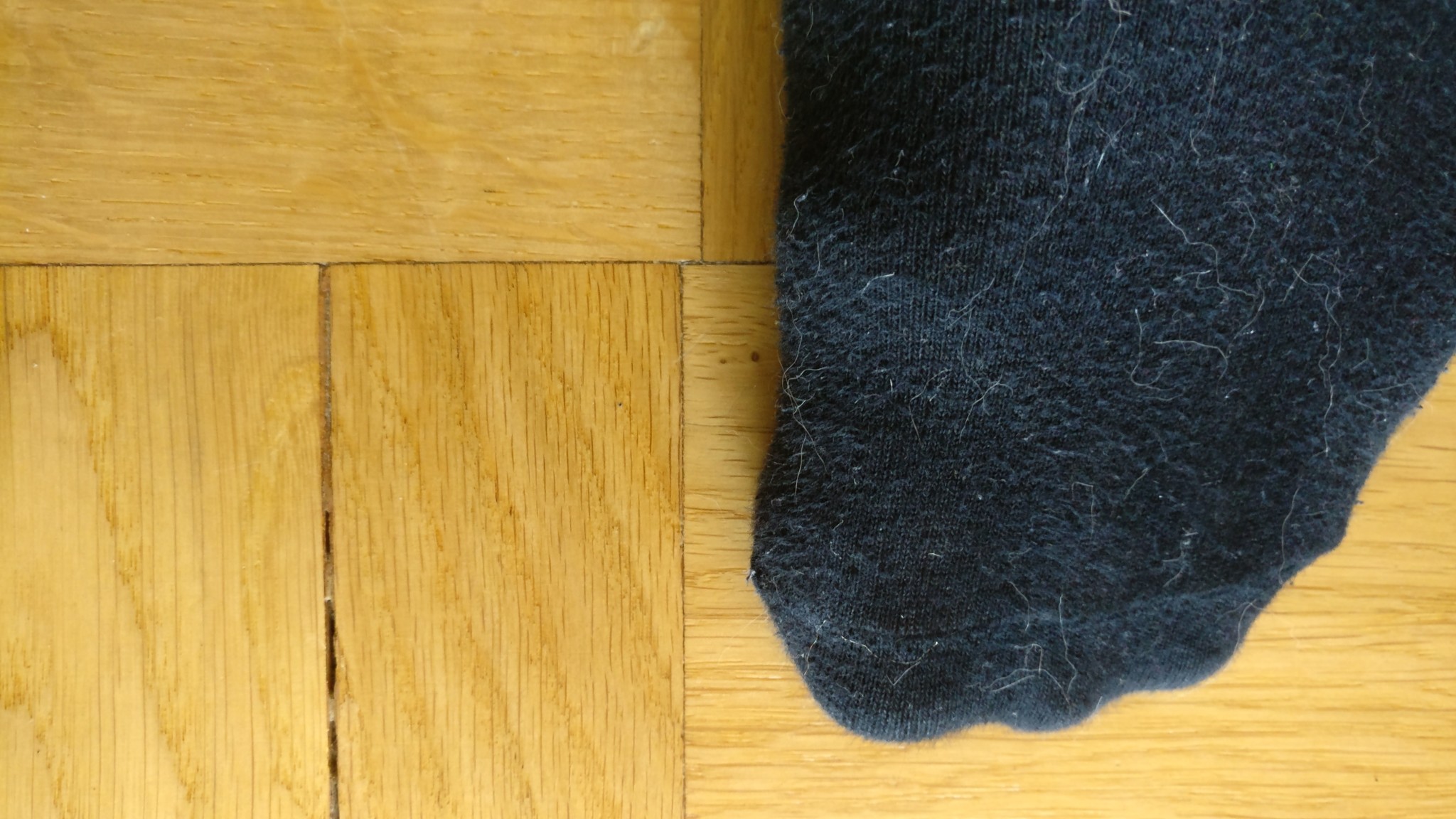

Se bifogad bild. Hur fyller man smidigast igen en springa i ett äldre parkettgolv? Just denna är störst och är där alla går så den syns mycket. Min fot i storlek 41 bredvid. I övrigt är golvet i rätt bra skick så jag vill inte slipa om och lacka om hela golvytan.

Eftersom det nu är väldigt torrt inne eftersom det har varit en kylig och långdragen vinter (kanske är fortfarande där uppe) så har ju allt trä dragit ihop sig väldigt och eventuella springor kommer att krympa ihop när man inte behöver värma upp så mycket.
Har det varit så här tidigare vintrar?
Har ni ändrat något när det gäller möblering så att det nu står något tungt på golvet som hindrar brädorna att röra sig bort från väggarna?
Man kan nåta golv och då fyller man springor med en mycket flexibel tätmassa, men det kommer att synas.

Det är en ny lägenhet sedan årsskiftet för min del så jag vet inte hur det brukar vara på somrarna. Kanske bäst att vänta och se då om det ändrar sig om ett par månader.
