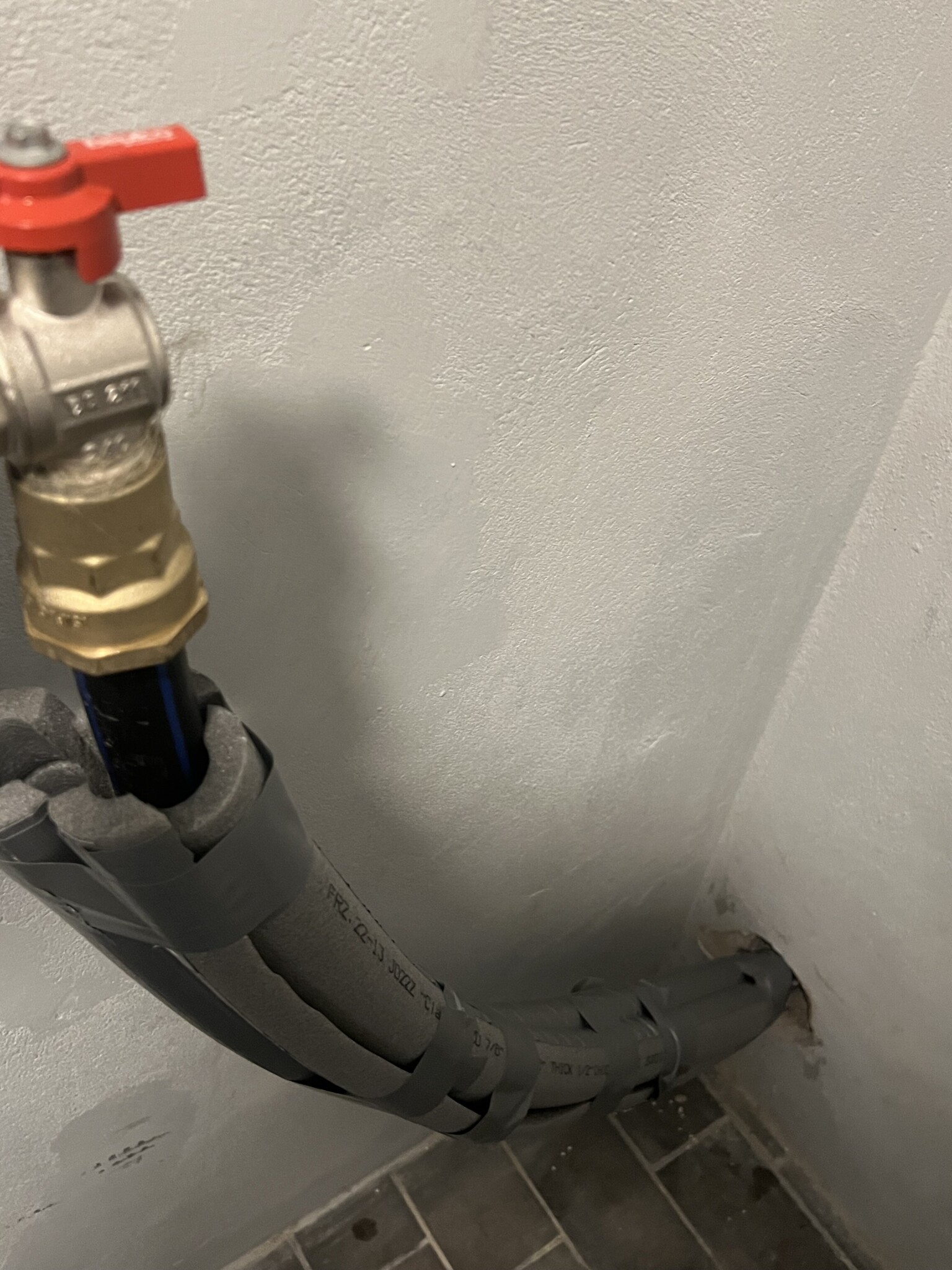

Hej, rörmokare har dragit in nytt inkommande vatten i huset, ifrån källaren omfördelat och borrat i betongen. Det ligger Nu undrar jag om jag bör fylla igen mellanrummet från slangen till väggen och isåfall med vad utan att slangen tar skada? Bör man ge slangen utrymme om den rör på sig eller ska jag låta det vara? Känner att det drar kallt. Ser inte så snyggt ut dock, har själv lagt på lite rörskydd på slangen.
  • Bild av en vägg med ett borrhål där en slang passerar genom betongen. Det syns öppna utrymmen mellan slangen och väggen.
  • Inkommande vattenledning med rörrisolering inkapslad i grått skydd, ansluten genom ett hål i väggen, med en röd ventil.
  • Närbild på ett hål i en betongvägg där ett vattenrör har dragits in. Rörskydd täcker delvis slangen.
När vi drog in ny vattenservis så fyldes utrymmet med fogskum.
Fyll med fogskum och lämna lite så du kan putsa igen det sista

Varför gillar ingen murbruk/putsbruk på detta forum?
Blanda lite murbruk/putsbruk i en plastskål/hink. På med engångsplasthandskar och tryck in murbruket i hålet. Jämna till med en murslev. Torka bort eventuellt gegg med en trasa. Klart!
En liten uppdatering för alla, fyllde igen med latex fog som jag kommer måla sen i samma färg som väggen. Det var smidigt och tog bra, tack ändå för tips
Det är nog mer att fogskum är standard när en yrkesman gör det.
Bruk+puts blir klar snyggast.
Går slangen ut i mark där? I så fall bör man nog beakta risken för vatteninträngning i hålet.
Sen kan man ju också fundera på hur djupt slangen ligger? Följer man Säker vatten skall den gå upp från frostfritt djup efter att ha passerat ytterväggen.
Rörisoleringen imponerar inte heller om man skall vara petig 🙂
