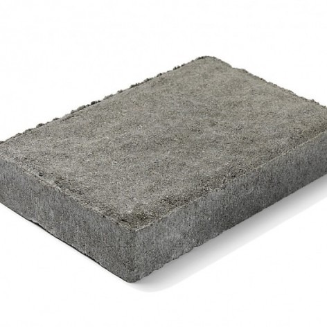

Du kan använda marksten, väger 3.25kg och kostar 2,60:- st.
Du kan antingen borra ett hål för slangen igenom eller skruva fast en rostfri ögla.

Håller med Peter2400. Det är enklare att skaffa färdiga stenar än att hålla på att gjuta, speciellt i detta fallet när formen på ankaret inte spelar någon större roll. Prisskillnaden lär inte bli direkt påtaglig heller då det finns stenar/block som har ett kilopris som ligger i närheten av vad betong på säck kostar.
Dock kan ett gäng rostfria öglor dra iväg lite, och sen behöver du förstås även fixera slangen i öglan på något sätt. En spontan tanke är att skaffa betonghålsten (så slipper du borra) och fästa slangen med tex buntband i denna. Det finns långa och kraftiga buntband som är väderbeständiga (icke-metallisk låstungan som inte rostar sönder). Gör en löst sittande ögla av buntbandet för att minimera "nötpåfrestningarna" - slangen lär ändå hållas nere.
