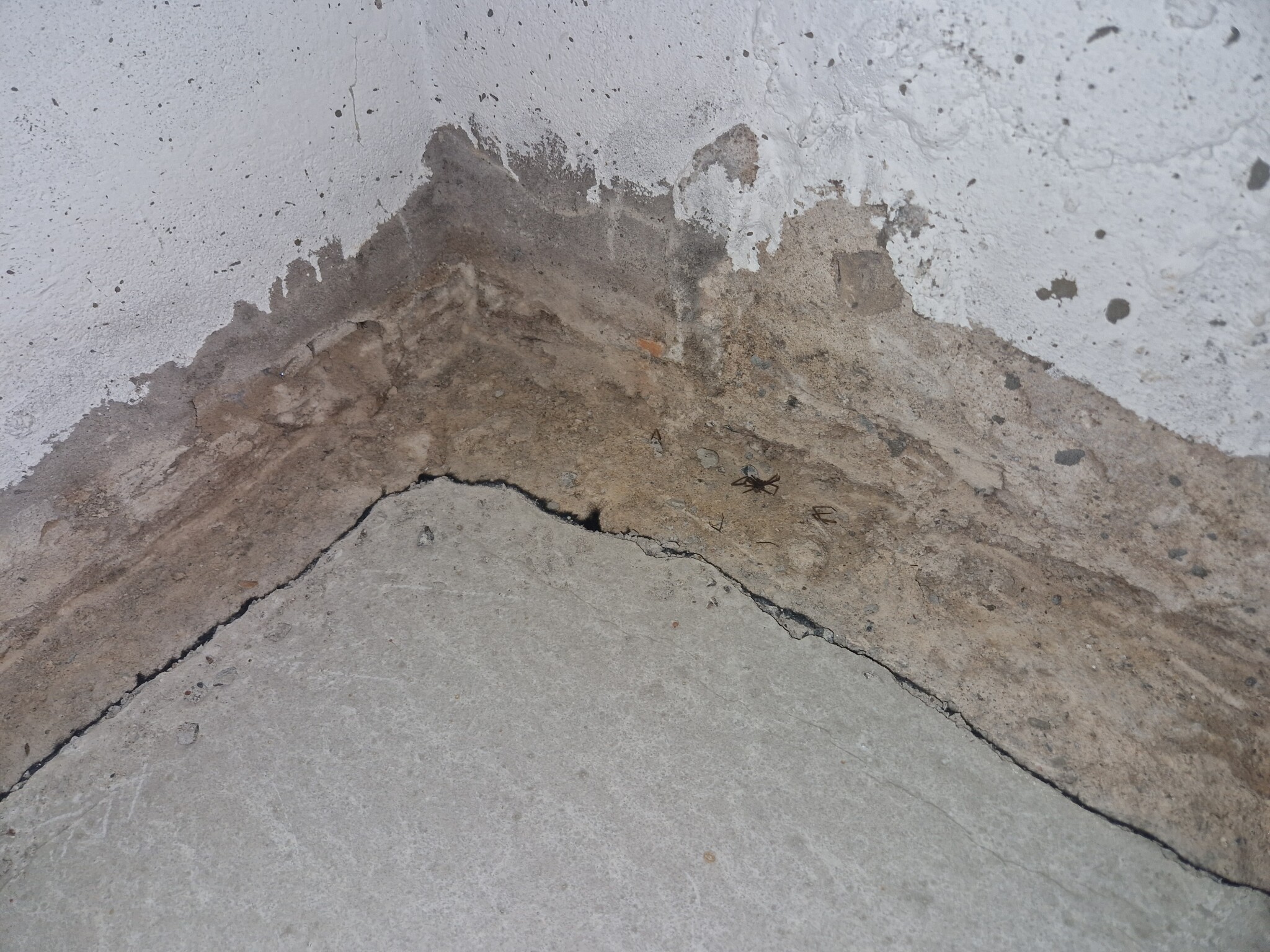

Tänkte ta tag i det här i helgen. Läst att allt flytspackel inte tål tillskjutande fukt. Behöver jag bry mig om det när jag ändå bara ska toppa på några ställen som jag skrev om ovan? Ett "större" ställe jag ska fylla upp med 5-10mm är 100x40 kanske.J Jansson69 skrev:
Allt ska täckas med heltäckningsmatta sen.
