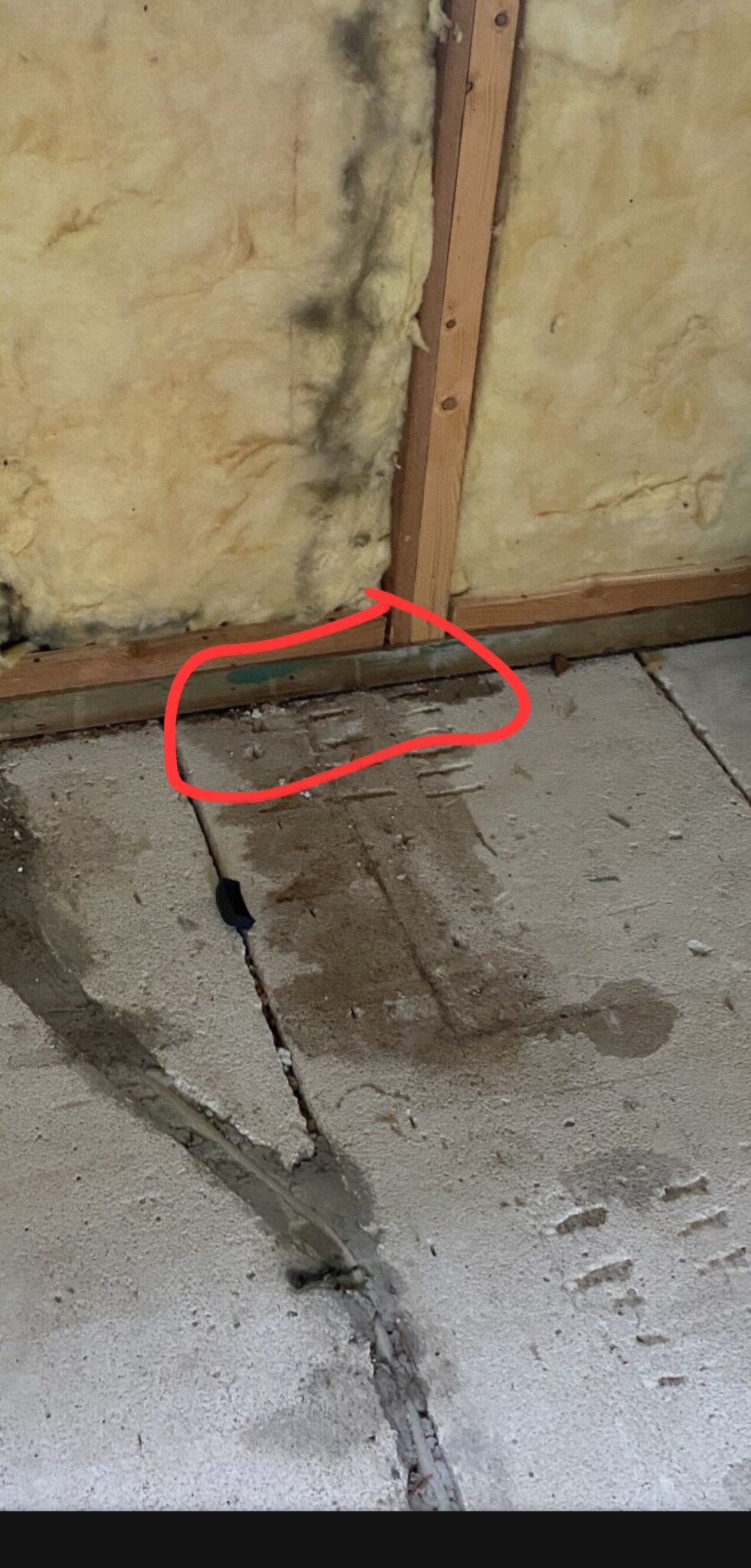

Fukten på betongen är ju dikt an väggen men du säger att allt trä i väggen är torrt?
Du är hundra på att du inte råkade spilla ut nåt vid rivningen? Ett glas vatten typ?
Appendix och 2 till
Jag misstänker snarare överkanten av det översta fönstret. Om överblecket inte sluter tätt skulle det kunna rinna regnvatten innanför panelen för att sen leta sig ut på insidan. Har det regnat mycket på sistone där huset finns?
Appendix och 2 till
Düsseldorff
Är trät verkligen helt torrt här? Närbild på träskivor och isolering med svarta märken, markerat med röd cirkel, ifrågasätts för fuktighet.

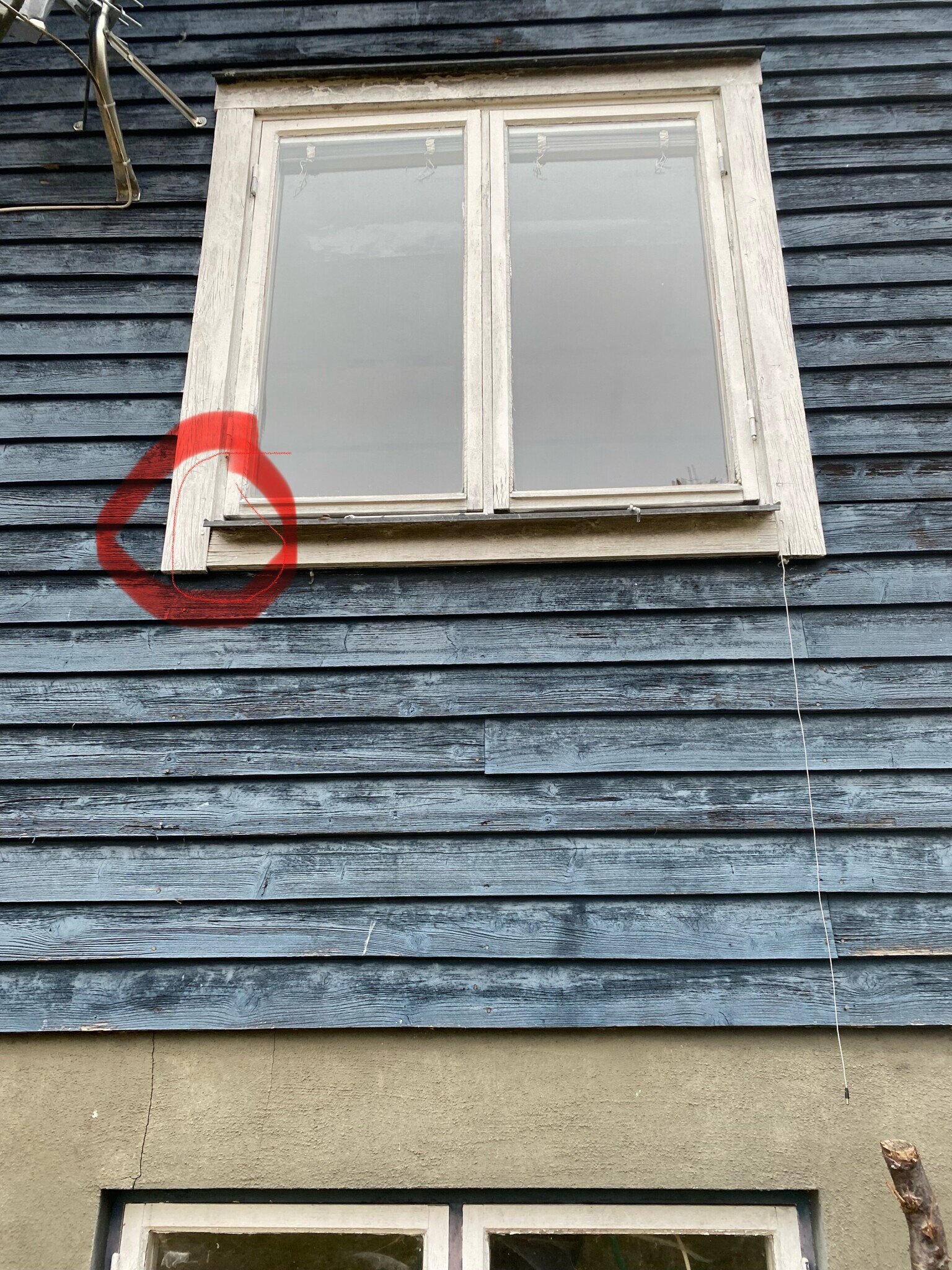

Tycker det ser tokigt ut vid det undre fönsterblecket. Det ser ut att sluta jäms med fönsterfodret. Man brukar ju dra ut det en bit i fönsterfodret på utsidan.
Windsor59 och 1 till

Är väl här du skall söka orsaken, är ju allt annat än rätt här
Fönster på blå träfasad med röd markering kring skadad list, potentiellt problemområde enligt användarinlägget om byggfel.
EvertL och 1 till

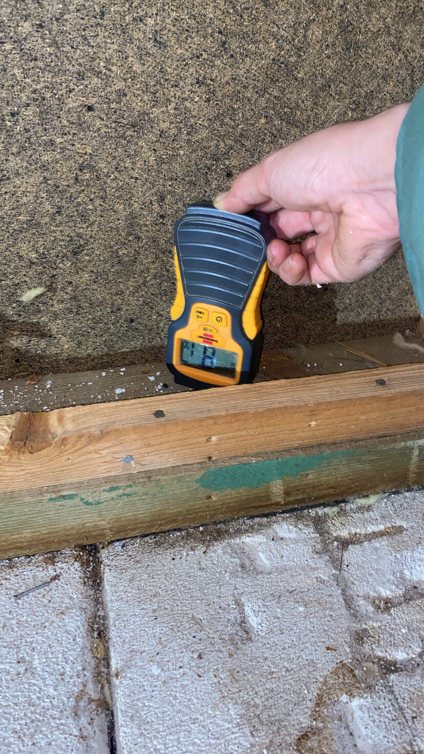

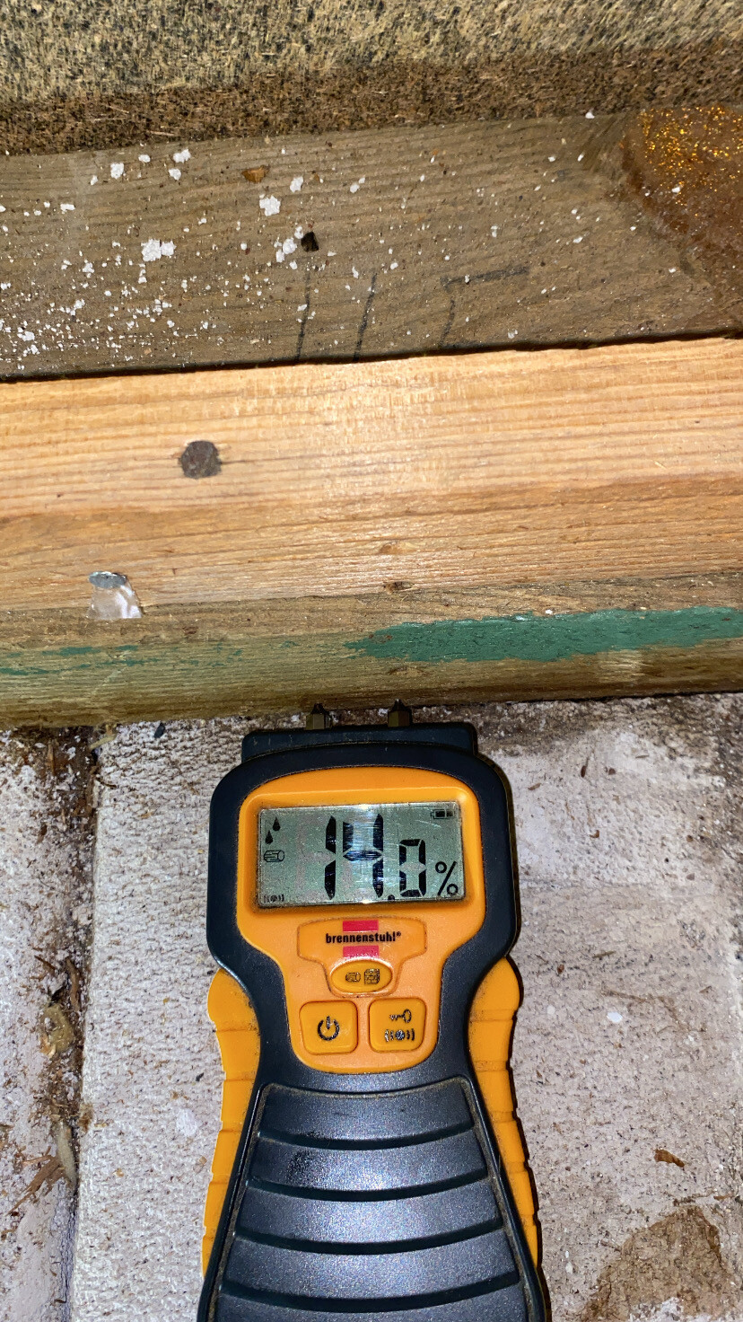

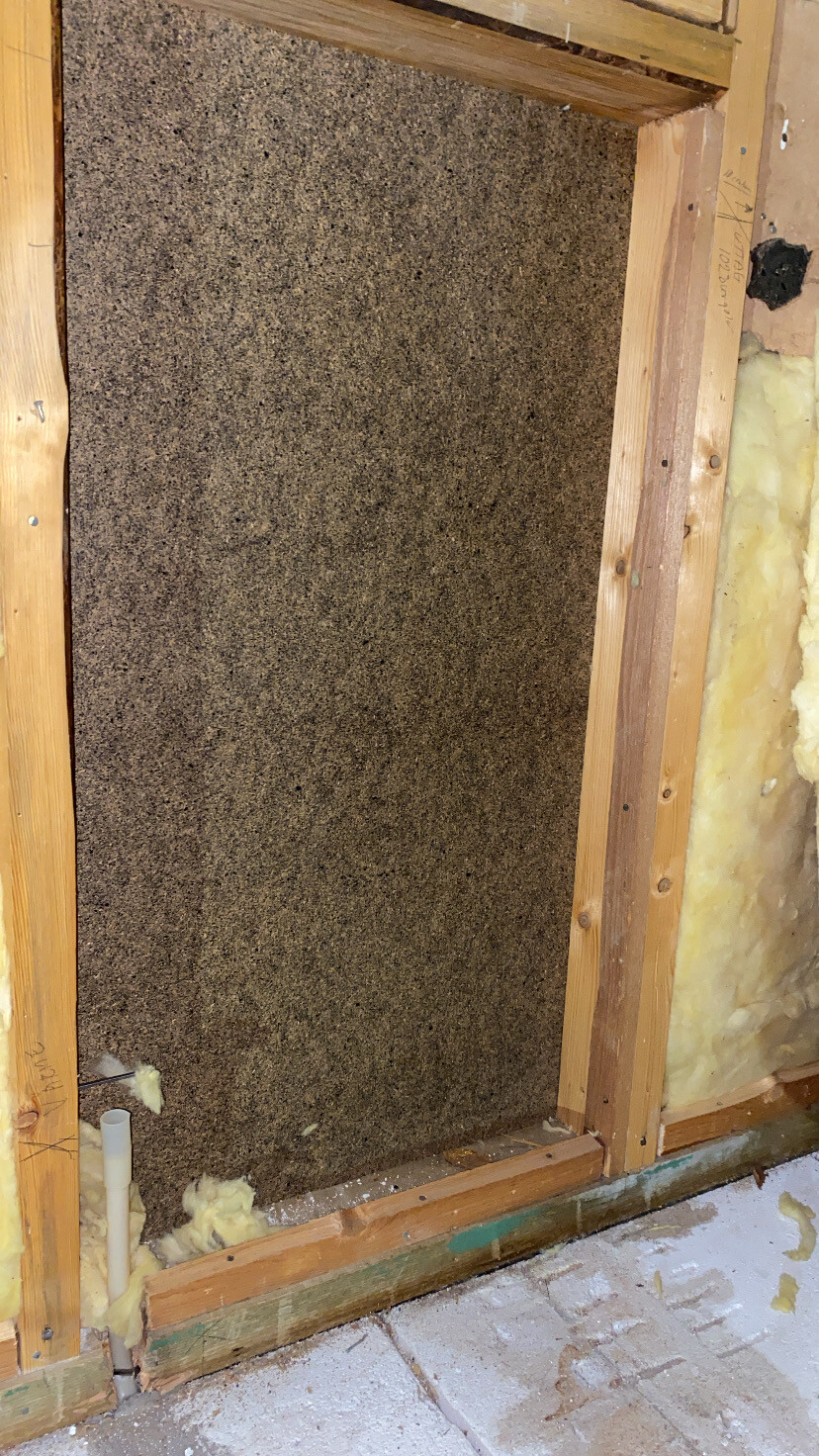

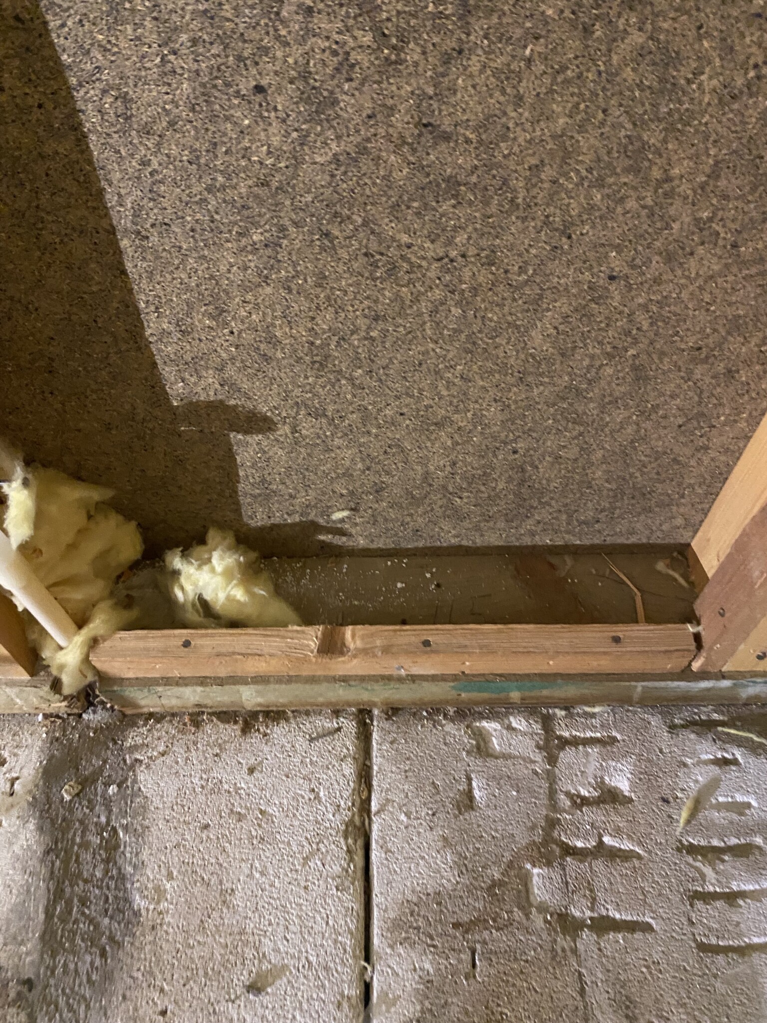

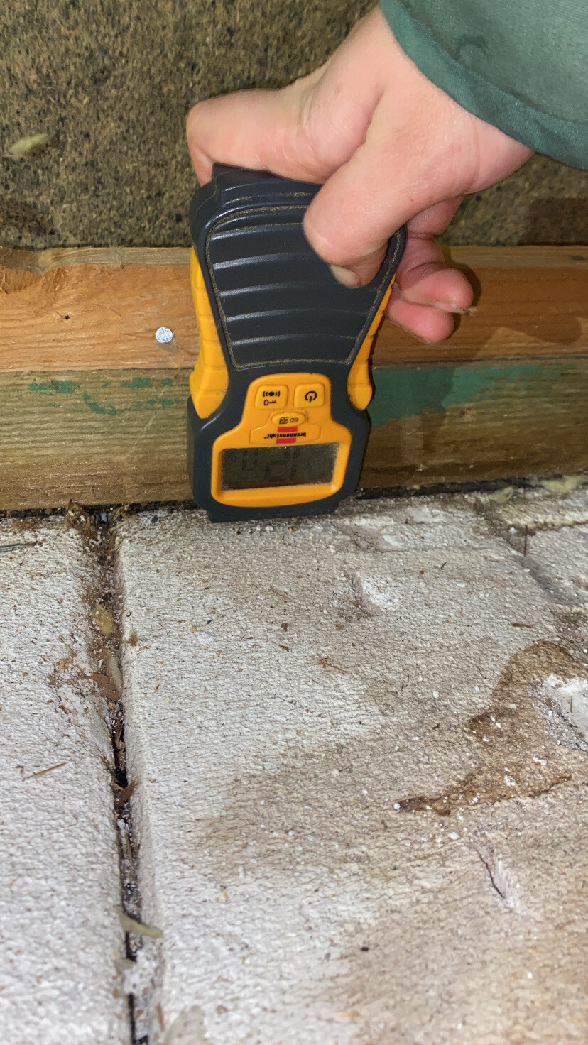

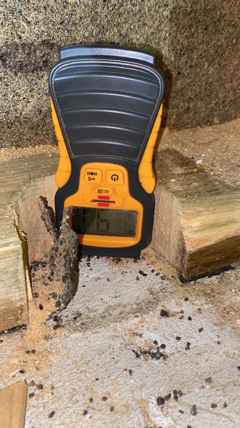

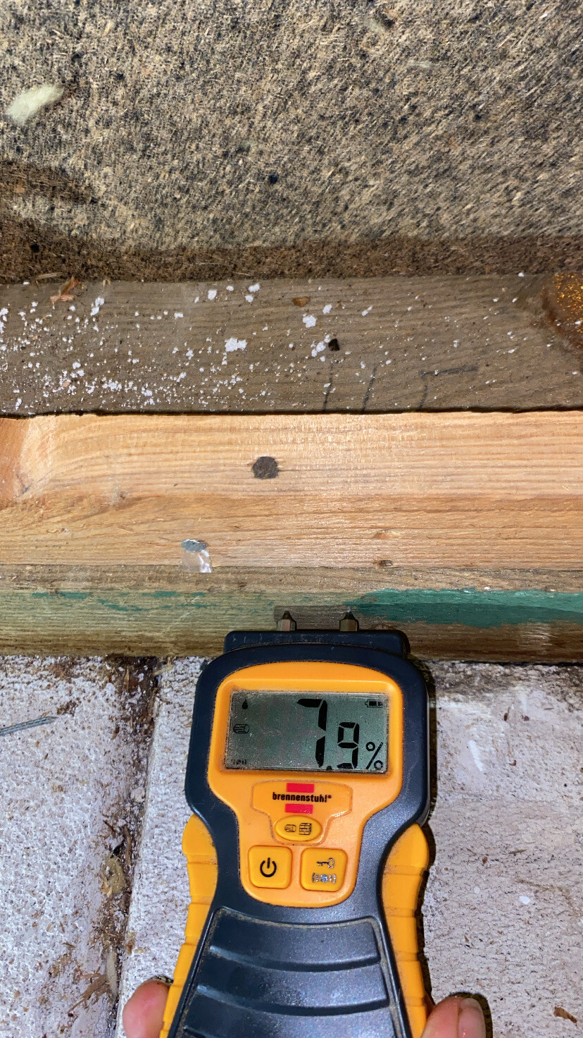

Jovisst är det lite fuktigt precis nedmot golvet, men titta på bilderna jag lägger upp nu
  • Fuktig isolering och träkonstruktion vid golv i byggnadsprojekt.
  • En hand håller en fuktmätare mot en trälist nära ett betonggolv.
  • Fuktmätare visar 14% på träplanka nära golvet, omgivet av betong och trä.
  • Fuktmätare visar 7,9% fuktighet vid golvnivå på en träyta.
  • Fuktmätare används mot en vägg nära golvet för att mäta fuktighet i ett byggprojekt.
  • En vägg med isolering och träreglar nära golvet, spår av fukt synliga på träet.
Windsor59
Det där är ju fel. Vid "rätt" förutsättningar kommer det in fukt i fasaden.
Så vad ska jag göra?
Du behöver ett bredare fönsterbleck. Kolla videon jag bifoga i förra inlägget.
Min nya teori efter att ha sågat upp lite är att det har droppat vatten på golvet genom det gamla köket som stått där. Vattnet har sipprat i springan emellan gamla vinylgolvet och köket som var platsbyggt. Och efter det inte fått torkat ut, eftersom det varit instängt där under plastgolvet. Kan det stämma?
  • Fuktmätare placerad på trägolv nära en spricka, används för att kontrollera eventuell vattenskada under ett gammalt vinylgolv i köket.

Hjälp, drog precis upp ett golv och betongen har en Blöt fläck på ett oförklarligt sätt. Väggen från fönstret och ner är helt torr.
Sen är det ett annat ställe som verkar komma från fönstret, vad kan jag göra för att åtgärda det?
