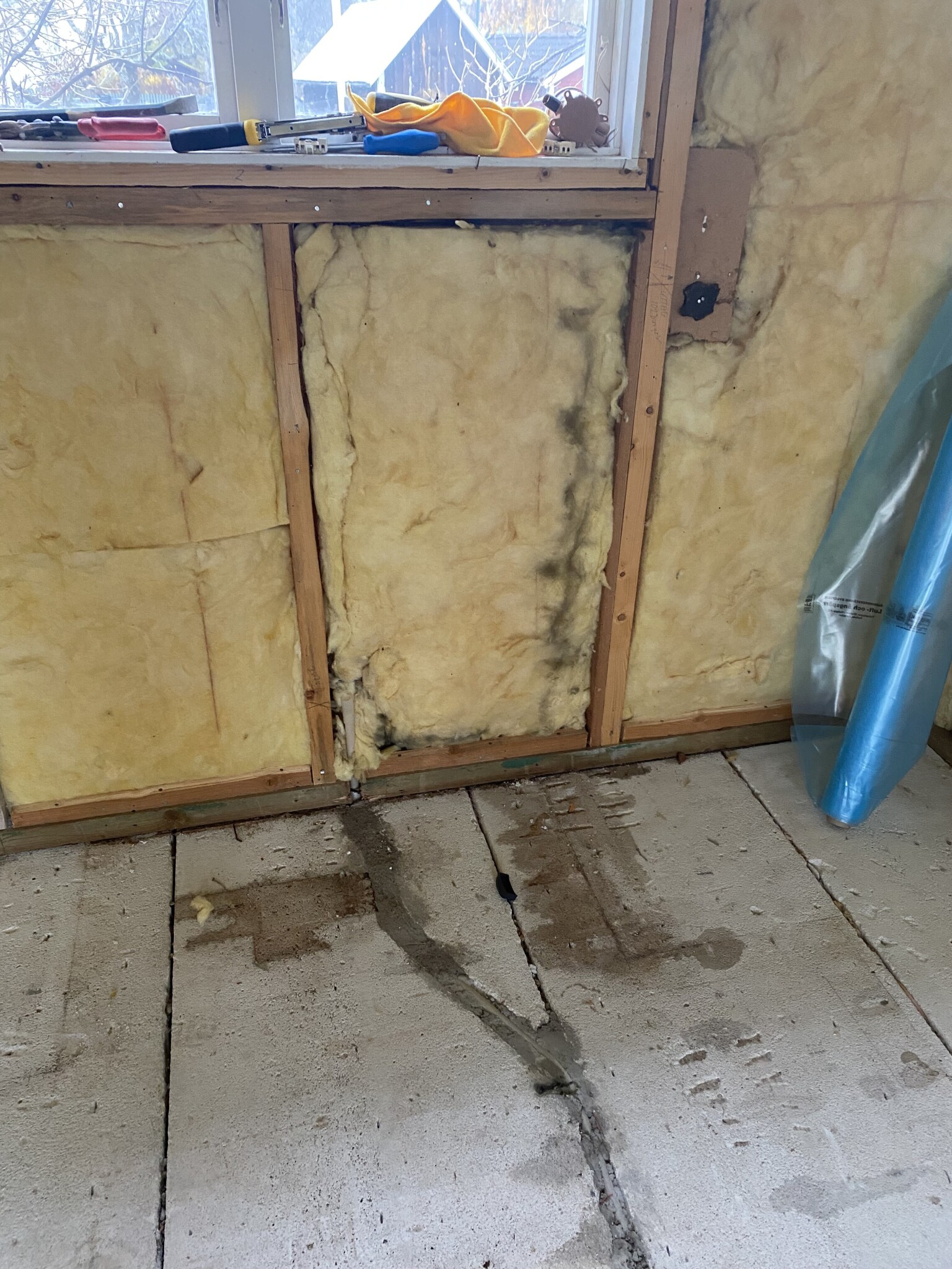

Hjälp, drog precis upp ett golv och betongen har en Blöt fläck på ett oförklarligt sätt. Väggen från fönstret och ner är helt torr.
Sen är det ett annat ställe som verkar komma från fönstret, vad kan jag göra för att åtgärda det?

Du måste lokalisera var vattnet kommer ifrån. Annars går det inte att lösa problemet.
En ledtråd kanske kan vara den fuktskadade isoleringen mellan fönster och blöt betong.

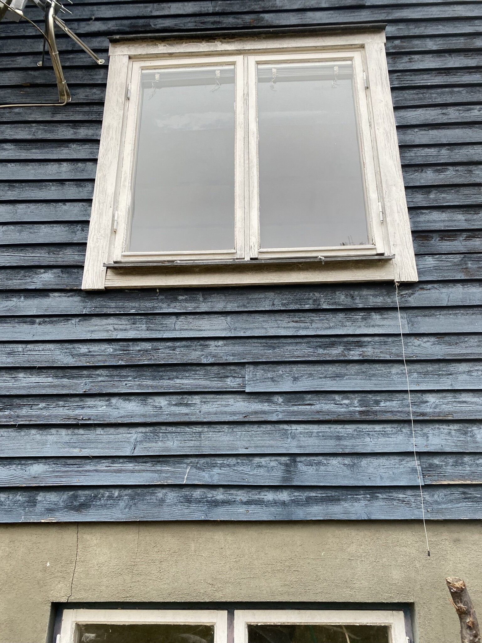

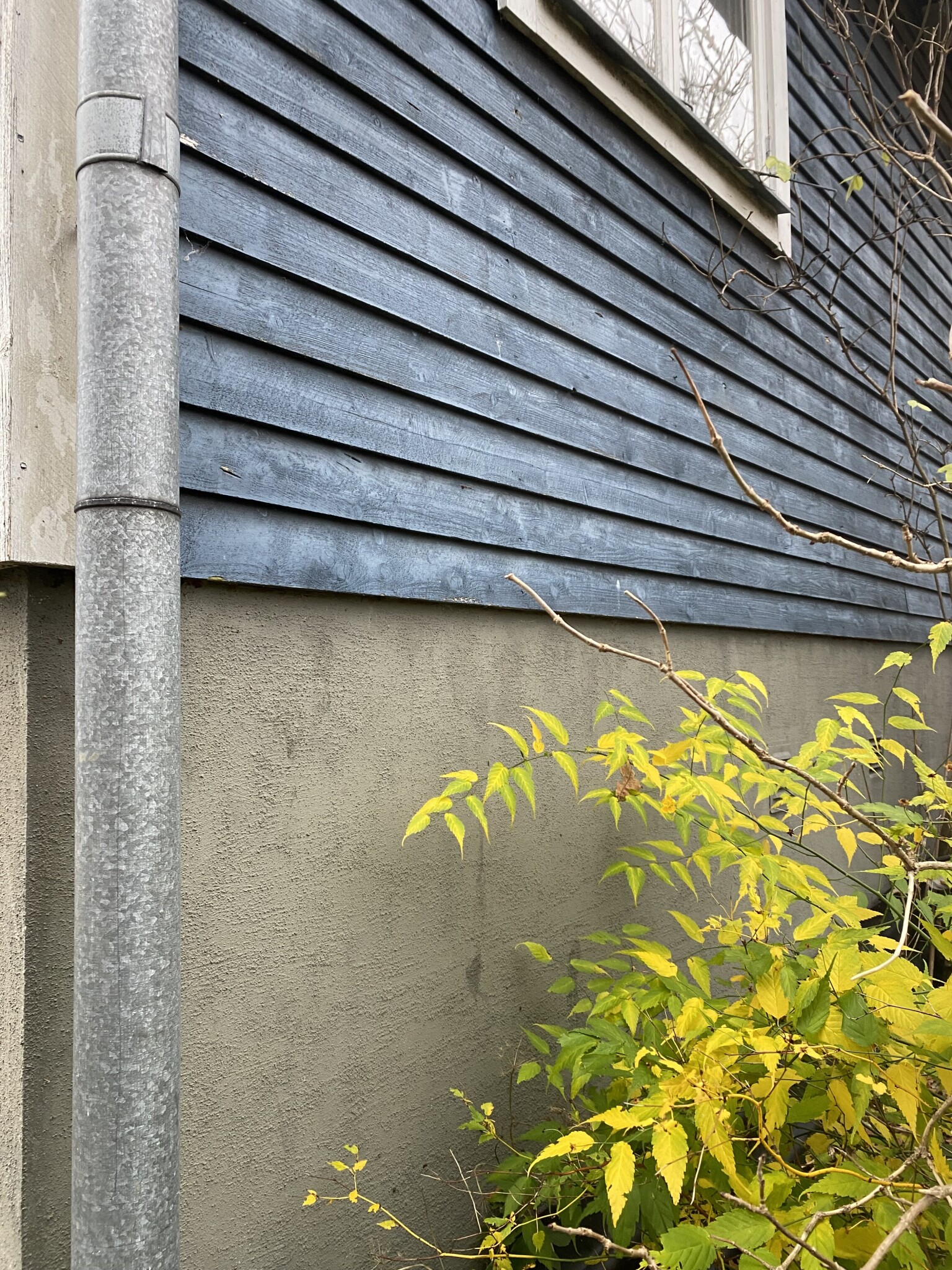

nävisst, men det är svårt att förstå källan. Fasaden på utsidan ser helt ok ut, och allt I väggen är torrt.
  • Blå träfasad, grå betonggrund och gulnande buskar. Rör synligt till vänster; väggen verkar i gott skick enligt inlägget.
  • Fönster på en byggnad med blå fasad och sliten träpanel.
PÅ sista bilden är det ett fönster i grundmuren. Hur är det med anslutningen nertill på det. Kan ju vara att vattenpåslag vid blåst, gör att det går in i underkant. Mera foton på det fönstrets underkant är bra.

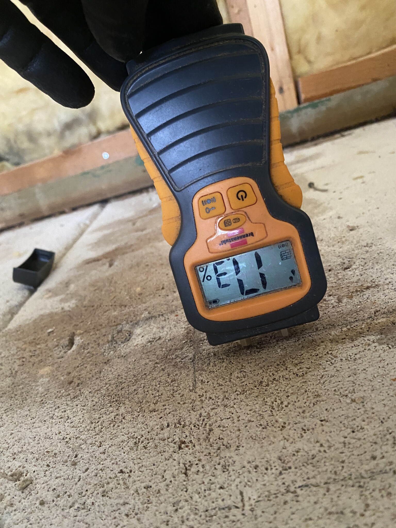

det är ju inte direkt alarmerande att fuktmätaren visar 17%. Var det länge sedan det regnade?
Kan det ha att göra något med sprickan som är över källarfönstret?
Festlund
Nä det var väl någon dag sen, det som är konstigt är att det är 7% precis brevid

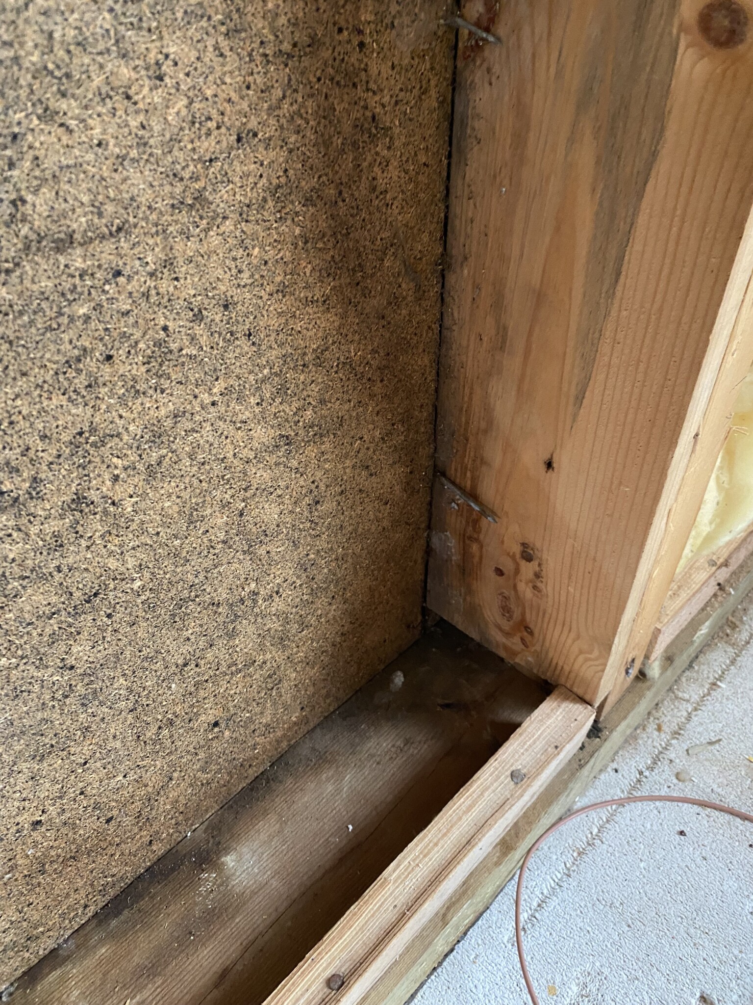

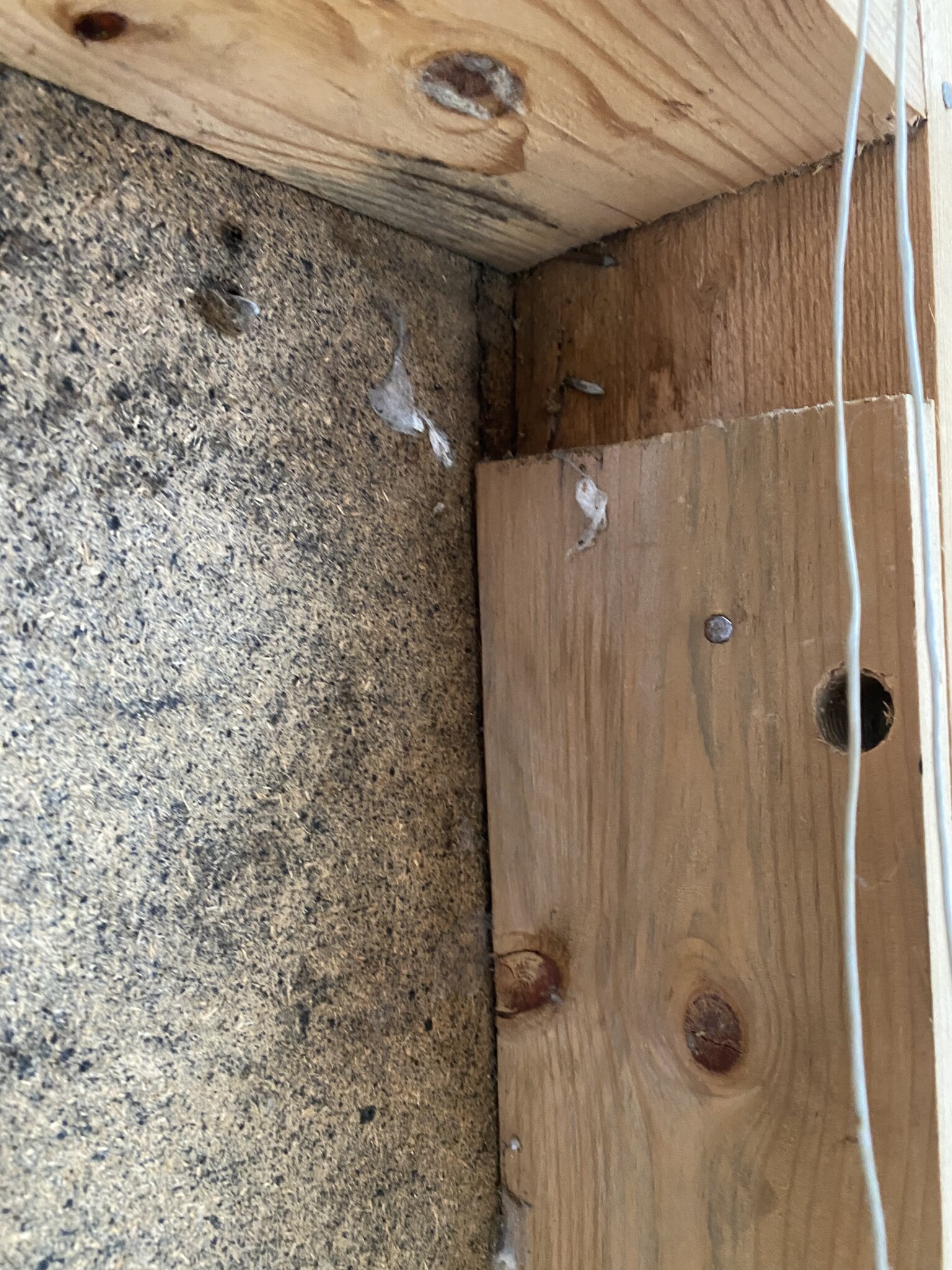

Inte helt dumt, den tanken slog mig med. Men då måste jag kanske riva upp och se hur det ser ut bakom fasaden?
Det som är märkligt då är att virket hela vägen upp till fönstret är torrt
Nästa fråga då. Var kommer ert vatten in, eller andra rör in/ut.
Det finns inga rör som går just där, så det är uteslutet
Vilket av de tre fönstren utomhus är det man ser på första bilden inomhus?
