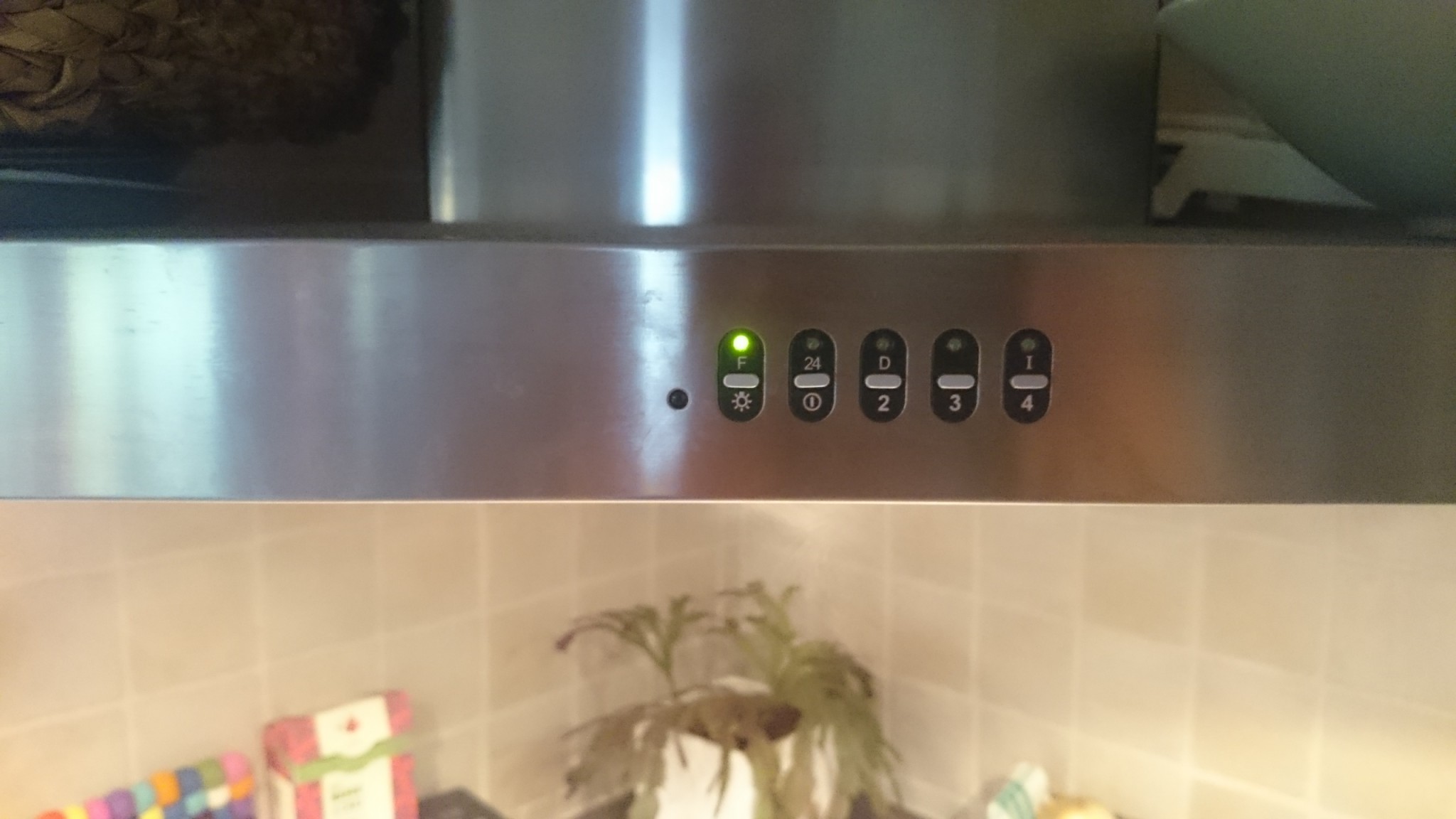

ltfrebac #1 Medlem · 315 inlägg 18 sep 2015 09:30 ltfrebac Medlem 315 inlägg 18 sep 2015 09:30 #1 Hej har en Futurum nedhängd köksfläkt och jag har tappat manualen. Hur tusan tar man bort filterlarmet, har testat ett antal kanppkombinationer... Bild på kontrollpanelen bifogad Inloggade ser högupplösta bilder Logga in Skapa konto Gratis och tar endast 30 sekunder
Z zica #2 Medlem · - · 185 inlägg 18 sep 2015 18:59 zica Medlem - 185 inlägg 18 sep 2015 18:59 #2 Håll inne knappen i 5-20sek. Fungerar inte det så ring Futurum.
ltfrebac #3 Medlem · 315 inlägg 19 sep 2015 09:58 ltfrebac Medlem 315 inlägg 19 sep 2015 09:58 #3 Fläkten heter Futurum Stil 90 förresten. Knapp 3 skall hållas inne i 3 sek, med fläkt och lyse avstängt. Hittade bruksanvisningen till slut
