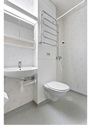

Jag och min sambo är på gång att köpa vår första bostadsrätt. Vi har redan skrivit på papperen så snart är den vår. Bostadsrätterna i området är billiga och så är denna också, dock lite dyrare än många andra där då den är i fint skick.
Badrummet renoverades 2016 och ser fräscht och fint ut. MEN vi har varit riktigt dumma och varken besiktat ordentligt eller sett till att det finns papper på badrumsrenoveringen ♀️
Av olika anledningar (bla att den ligger 30 mil bort och plötsligt dödsfall i familjen) har ingen kollat badrummet ordentligt utan sambons mamma med gubbe har bara varit och tittat på den hur den ser ut o så.
Nu igår hittade jag en annan annons på en Lägenhet på samma adress där badrummet inte är renoverat och ser att delen vid toaletten är exakt likadan som i vårt renoverade badrum. Alltså har man inte renoverat allt i badrummet!?Detta gör mig väldigt orolig. kan renoveringen fortfarande vara ok eller är det omöjligt att göra en fackmannamässig renovering om man renoverar såhär, med en del av badrummet orenoverad?
Första bilden är alltså från en annons på samma gata för badrummet renoverades 98 och andra bilden från det vi köpt som renoverades 2016.

Korta svaret, Det ser OK ut.
Det vi ser på bilden är ett badrum med en fabrikstillverkad utanpåliggande rörmodul (bakom toan), därinne går alla stamledningar. Toa stolen är monterad rakt på sina rör. Vid en renovering kan man inte (eller bör inte) göra något med modulen.
Det man har gjort vid renoveringen är att byta alla ytskikt, och förhoppningsvis även tätskikt. Och kaklat. Men de delar som sitter direkt på modulen bör man inte röra. Sedan hade man kanske kunnat byta själva toa stolen.
Huruvida sedan själva renoveringen är rätt utförd kan man inte avgöra från bilderna.

I föreningen där jag var ordf. för 30 år sedan gjorde vi ett stambyte där den här typen av moduler användes. Det var oerhört effektivt. Hela modulen kommer färdig från fabrik. De bara ställer den på plats kopplar ihop rören med modulen på våningen under. Häller en hink betong i hålet. Det sitter en färdig gjutform av plåt i botten av modulen. I vårt fall hade vi inte toan monterad på modulen, det gick ett vanligt avloppsrör i golvet, som anslöts till modulen. Även där var det industriellt. Vid en vanlig badrumsrenovering arbetar rörmokaren med stumpar av rör om kopplas ihop med krökar avgreningar osv. för avlopp till handfat, golvbrunn och toa. Det kan bli 20 olika bitar som sätts ihop på plats. Vid en större stamrenovering kommer det färdigt från fabrik man har helt enkelt gjutit alltihop, rör, krökar tom. golvbrunnen i ett stycke. På plats släpper de bara ned det i golvet, kopplar ihop med modulen sedan är det klart att gjuta golv.
I vårt fall kunde de hålla en takt på ett badrum var 4e timme (800 totalt). Och föreningen sparade drygt 250 milj. jämfört med en mer traditionell renovering.

Moduler av denna typ har inte funnits hur länge som helst, så det verkar troligt att huset fick nya stammar 1998 när modulen sattes in (modulen är högst troligt = ny stam som @hempularen skriver ovan). Så stambyte inom de närmaste decennierna bör ni inte oroa er för. Modulen i sig skall också ha mycket livslängd kvar - det brukar vara bra grejer.
Sedan kan man ju tänka som så att om badrummet funkar lika bra nu 2020 som när det (yt?)renoverades 2016 så håller det nog ett tag till. Personligen skulle jag inte känna mig orolig. Det enda jobbiga verkar vara att få bort kalkfläckarna på den svarta klinkern...

Ja. För mig som jobbar i branschen är ett våtrumsintyg inte värt ett piss. Man får besiktiga det man kan sedan är det ofta en positiv indikering om badrummet fungerat utan problem i några år. Värre med ett helt nygjort badrum då där man inte börjat duscha o.s.v. ännu.J Jenskan skrev:
De flesta våtrumsintyg som skrivs är utan anmärkning, men i de flesta fall finns något undantag eller avvikelse som skulle noterats. Det enda som är värt något är bilder på utförandet. Försäkringsbolaget kommer inte heller bry sig om ev. dokument utan kommer titta på vad det är som orsakat felet och konstatera huruvida lösningen var fackmässig eller ej vid byggåret.
