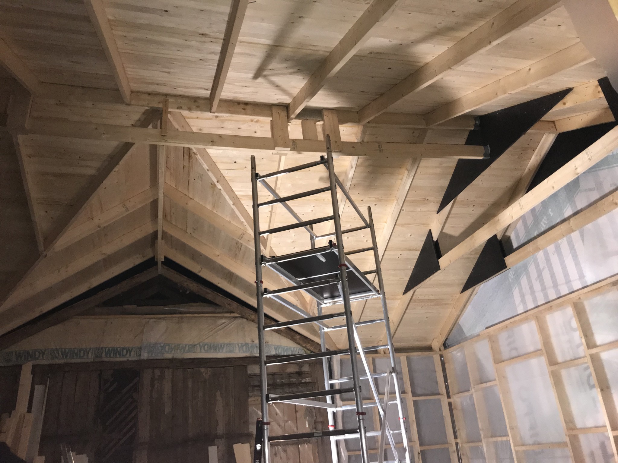

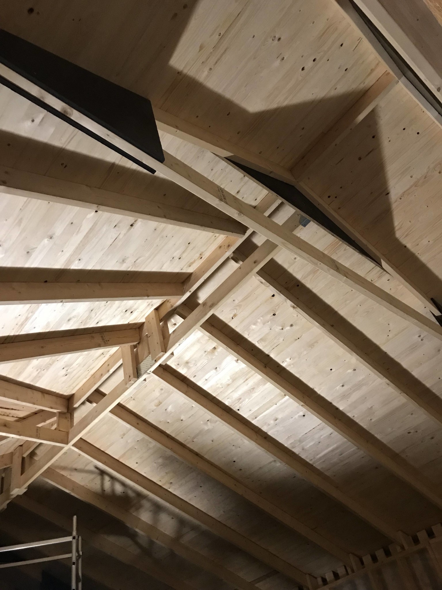

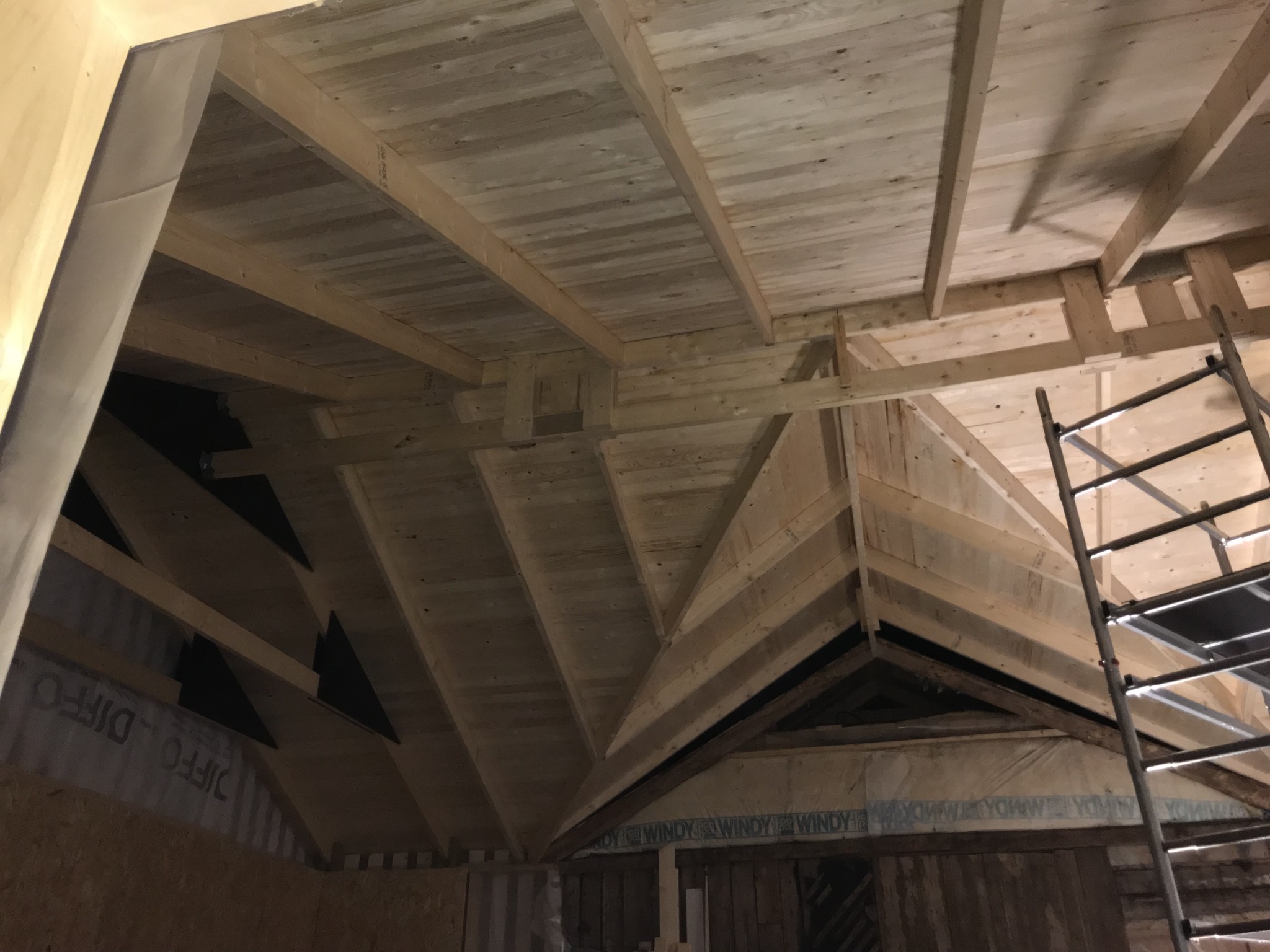

Jag är bror till @granskogen och fick se dessa bilderna i morse.
Kan säga att jag drar exakt samma slutsatser som er och att detta ska bestridas tills de återställer alltsammans på ett eller annat vis.
By far det värsta jag sett i byggväg.
Angående företaget så är det ett svenskt momsregistrerat företag med svensk personal.

Som de redan sagt här så är det viktigt att få en licensierad besiktningsman på plats. Ring Anticimex annars för de brukar ha en del gubbar p.g.a. att de även besiktar för försäkringsbolag... Kvalitén på Anticimex gubbar varierar rejält men man behöver ju inte vara mer än normalbegåvad för att se att det där är bara att riva.
En annan viktig sak är att ni inte går och gör något själva där!
Låt allt vara som byggubbarna gjort det och ta massor av bilder. Gärna på gubbarna som är där också så det är dokumenterat vem som faktiskt gjort det. Skriv även en dagbok och bifoga bilder till den med vad som hänt när, vilken kontakt ni haft med byggföretaget och vad de sagt/lovat.
Det är även bra att ha någon mer på plats som utomstående vittne när ni ber dem avsluta bygget.
Bra att ni inget betalat än.
Betala inget heller, precis oavsett vad de säger.
Jag är av precis samma åsikt som alla andra i tråden vad gäller utförandet. Jag måste faktiskt erkänna att jag garvade när bilden på den nedsjunkna taknocken. Såg ut som ett 100 år gammalt, från början något felbyggt hus, där taket sakta sjunkit lite varje år ....
Nu skulle man kanske vara sugen på be de riva allt som är byggt och sen dra dit pepparn växer.
Åtminstone stoppa bygget på en gång.
