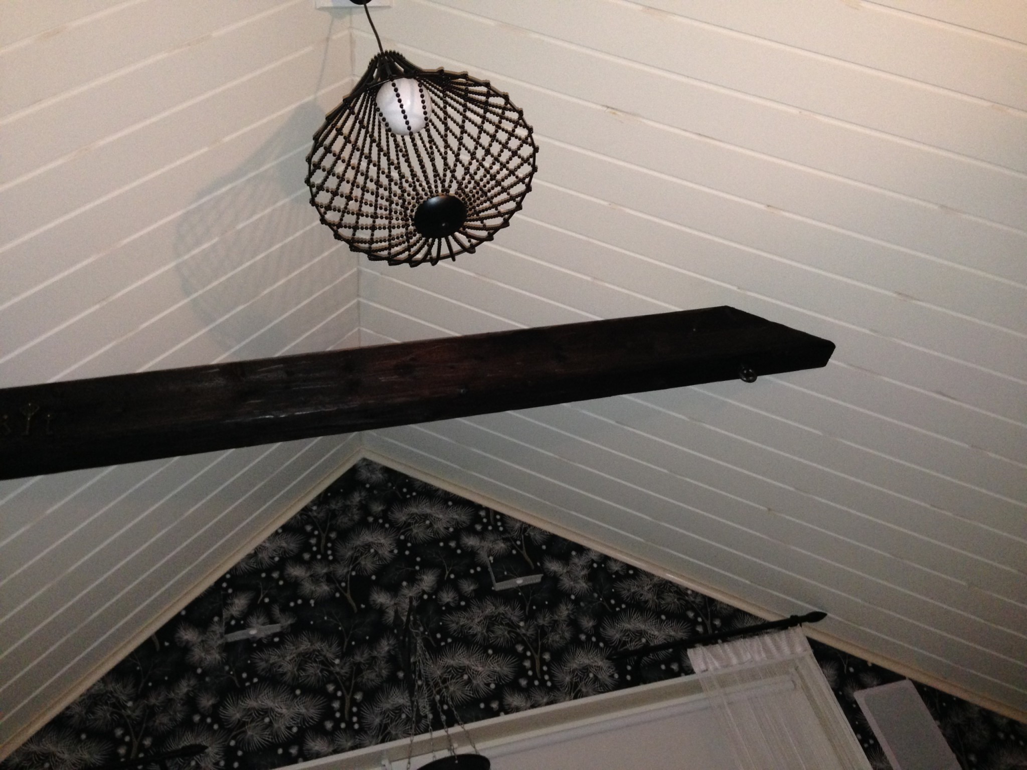

Nån som har några idéer hur man kan göra snygga "fuskbalkar" att ha inomhus bara för syns skull?
Gärna några bilder hade varit kul☺

Kan du inte prata med ett snickeri eller sågverk om att fixa till en riktig balk så den ser lite gammal ut? Ska du dölja reglar kanske de kan gröpa ur den.. ska det inte vara ek borde det inte bli dyrare än frigolit på bauhaus men ljusår snyggare!
Jag klädde de synliga reglarna i takstolen med ett U gjort av vanliga fasadbrädor som sen misshandlades med yxa och hammare och betsades. Blev kanon. Och billigt.
Har du några bilder på hur det ser ut nu?😊
Bara att hugga några granar och så skräder du dem med bila så har du äkta handbilad balkar i valfri grovlek.
Det är faktiskt mycket enklare än folk tror.
Hittade bara en jättedålig bild på en av fem. Bor inte där längre...
