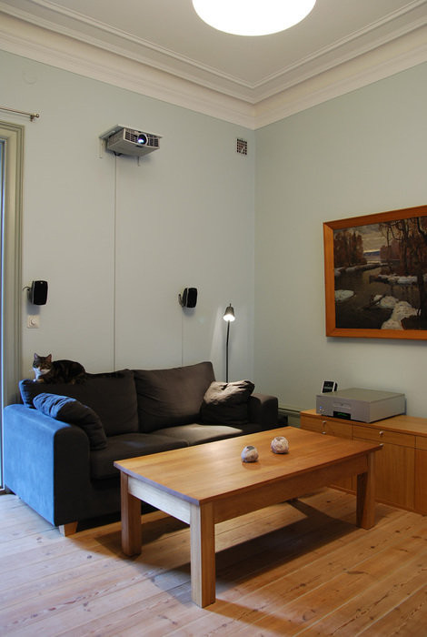

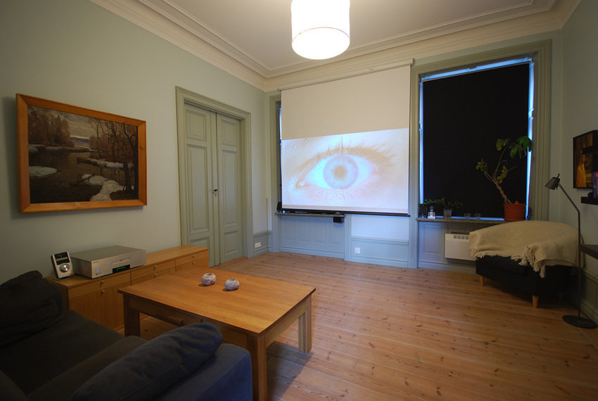

Vi har ett furugolv från 1870 som vi slipade och lätt vitpigmenterade när vi flytta in. Som sagts tidigare i tråden tycker jag det repas med värdighet. Hitta ingen bra bild, tog dessa från min hembio
Vi har katt så det repas en del här med
