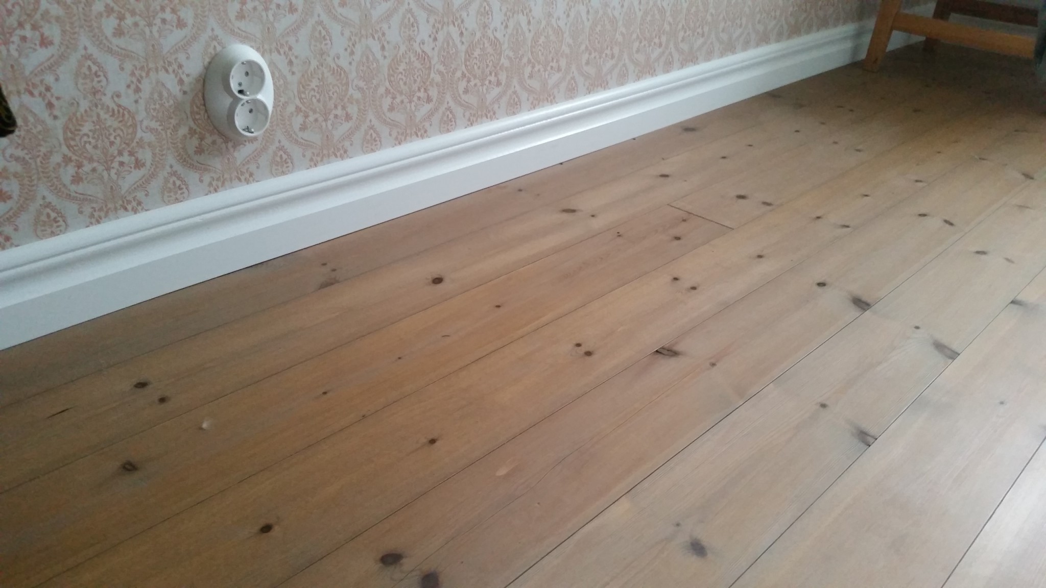

Furugolv - bilder och erfarenheter?
Ska du slipa så har bla Bona mix & fill som man blandar med spån för att lägga igen mindre sprickor men inte glipor mellan plank, jag brukar inte göra nåt åt gliporna.
Slipa spackla slipa lut olja då är det klart, tänk på att ett olja golv behöver underhållas gärna 1ggr/ år
Vet inte hur det är med hårdvax och lut men det borde funka, idag finns det produkter med hårdvax och olja i ett så man penslar / rollar 2ggr så är det klart, finns hårdvax med vit pigment.
Jag som är lat och inte vill underhålla golvet skulle satsa på lackade golv, även där finns det lack med vitpigment.

Dock så försvinner en hel del av den sköna träkänslan om man lackar. Ju blankare och hårdare golv ju mindre skönt är det att gå barfota på. Ett oljat golv blir något mitt emellan såpskurat och lackat. Efter man lagt på oljan så brukar man polera in/ner den med en "skurmaskin" med ex en röd polersvamp.
människan är ju av naturen lat så lackat är att föredra
men jag håller med om att ett lutat / oljat eller lutat / såpat golv är nåt annat än ett lackat.
Har man ett rum med mycket och tunga möbler så är det inte alltid så kul att bära ut grejerna vartannat år och underhållsolja.
9 av 10 golv jag har slipat har jag sedan lackat, sista åren har iof hårdvax kommit och jag har kollegor som nästan helt gått från lack och kör istället med hårdvax

Jag kommer nog att slipa golvet ändå. Med tanke på några ställen jag ska laga och hålet jag håller på bygga igen efter gamla järnspisen osv. Ska lägga upp fler bilder sen då ja ha lite mer att visa.
På tal om det nino säger om att bära ut möbler. Skulle man kunna köra en behandling av något slag och avsluta med hårdvax (vill helst undvika lack pga den glansiga ytan) sen för enkelhetens skull så skurar man golvet därefter. Eller blir det konstigt med börja skura i framtiden efter att ha använt hårdvax?
Skura känns rätt enkelt i ett sovrum med klädkammare faktiskt.
