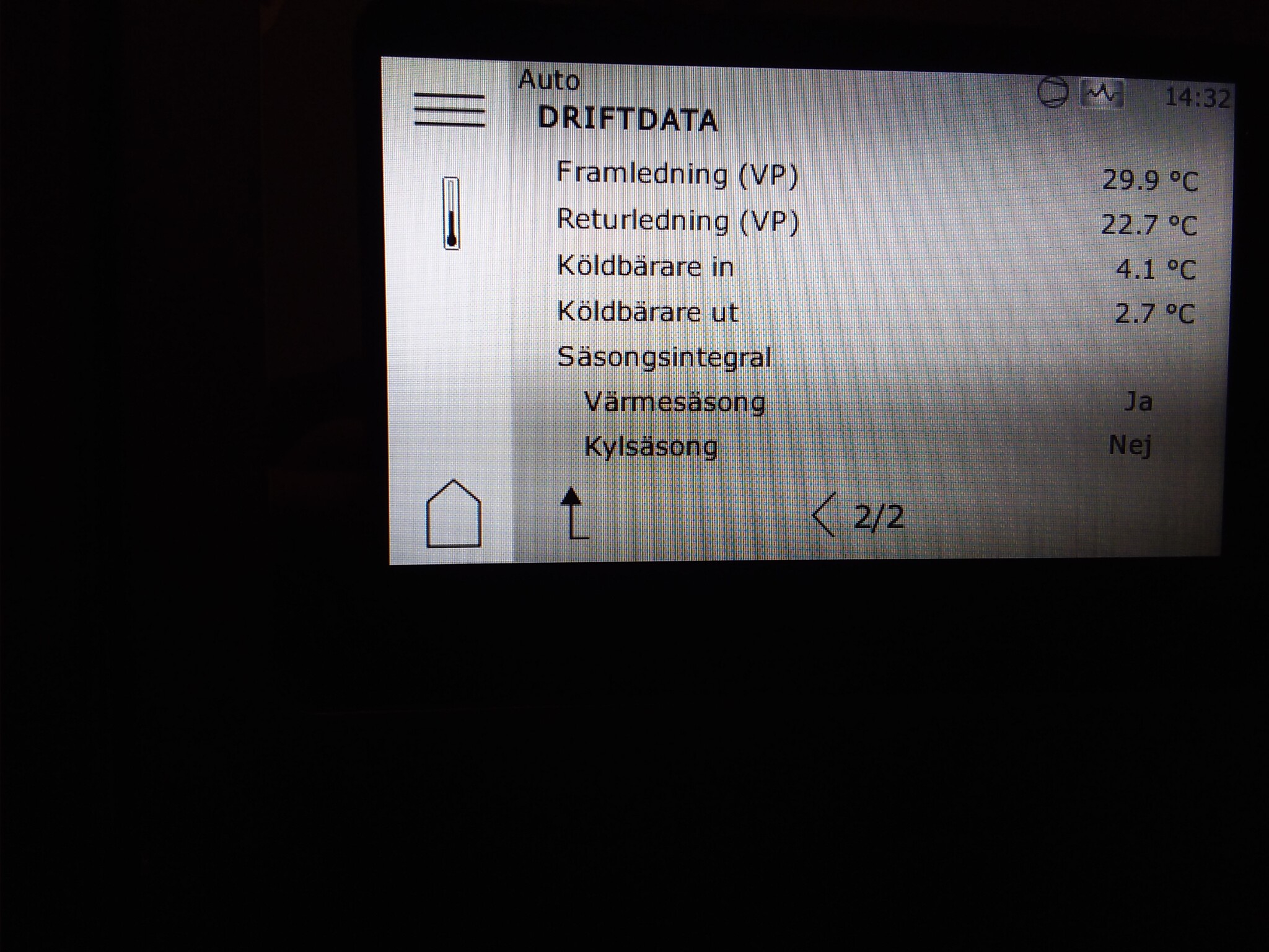

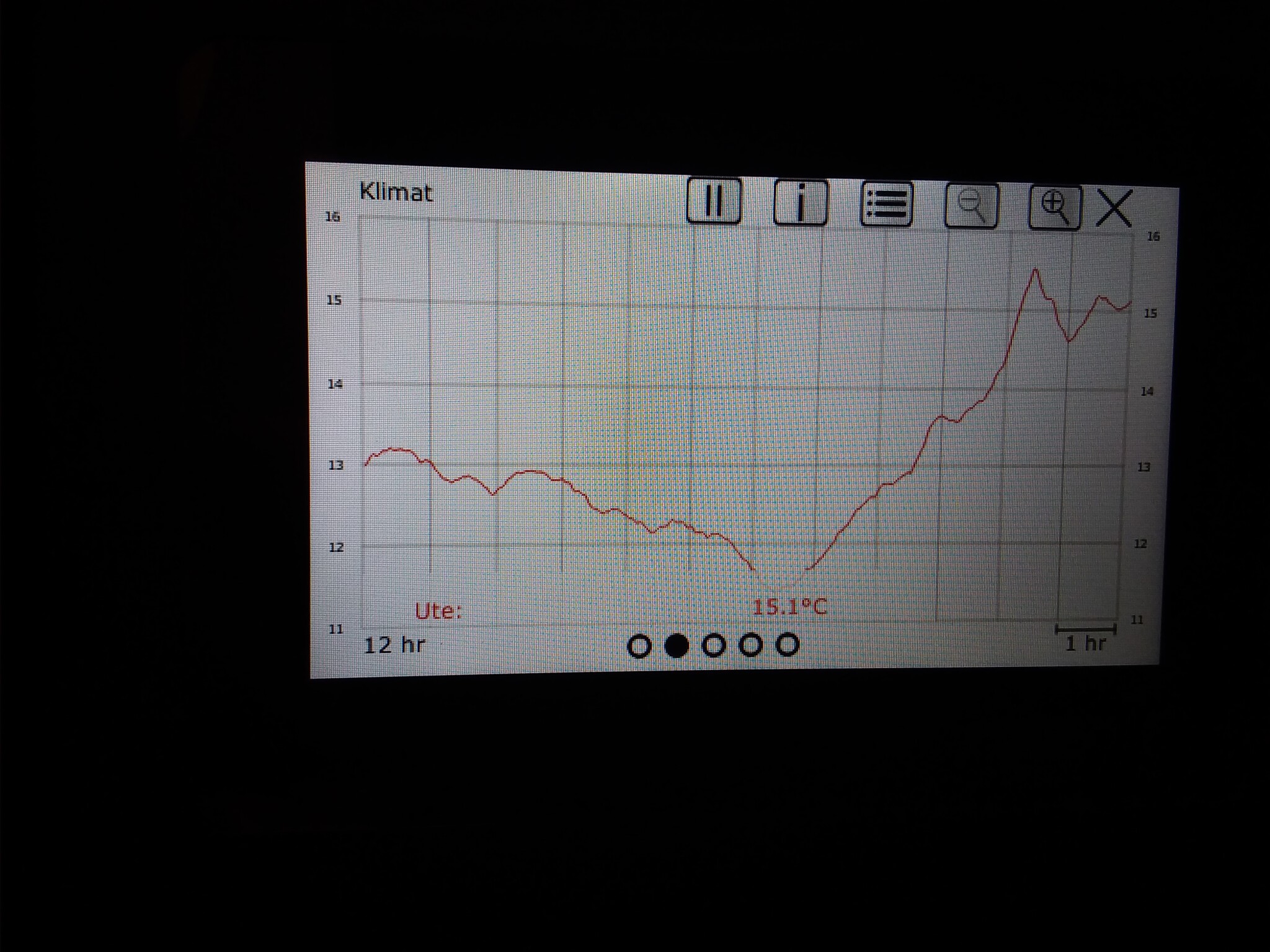

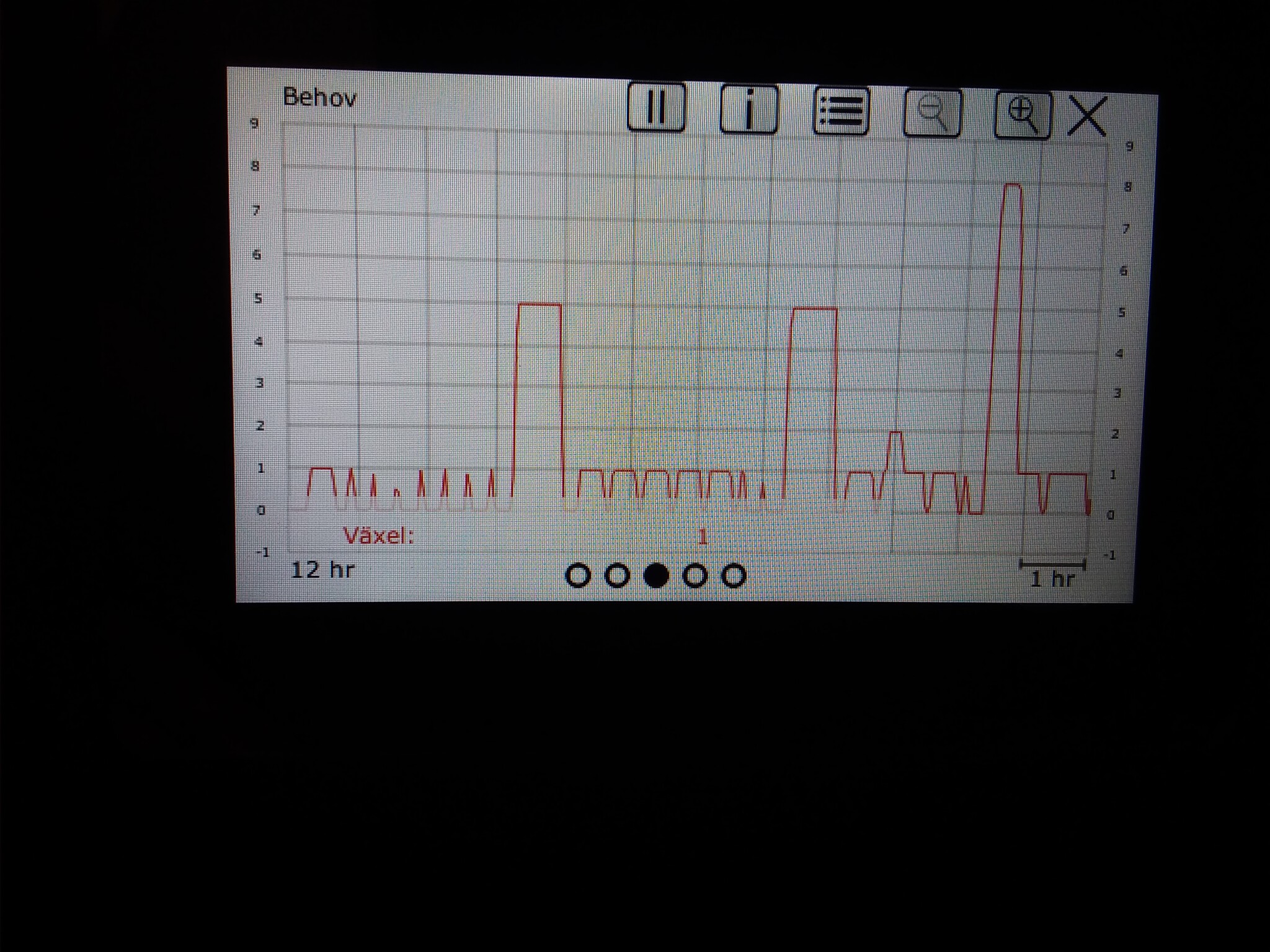

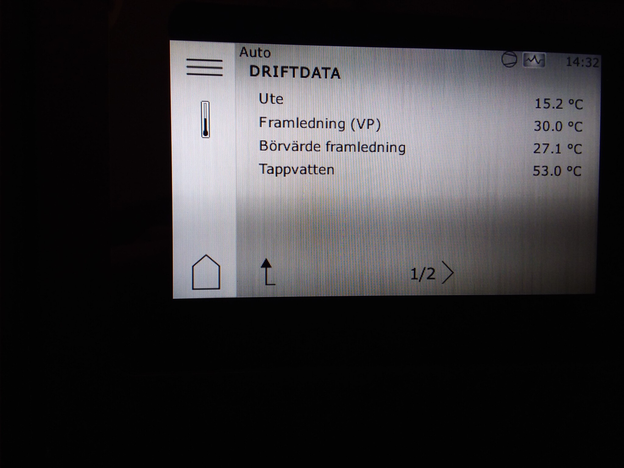

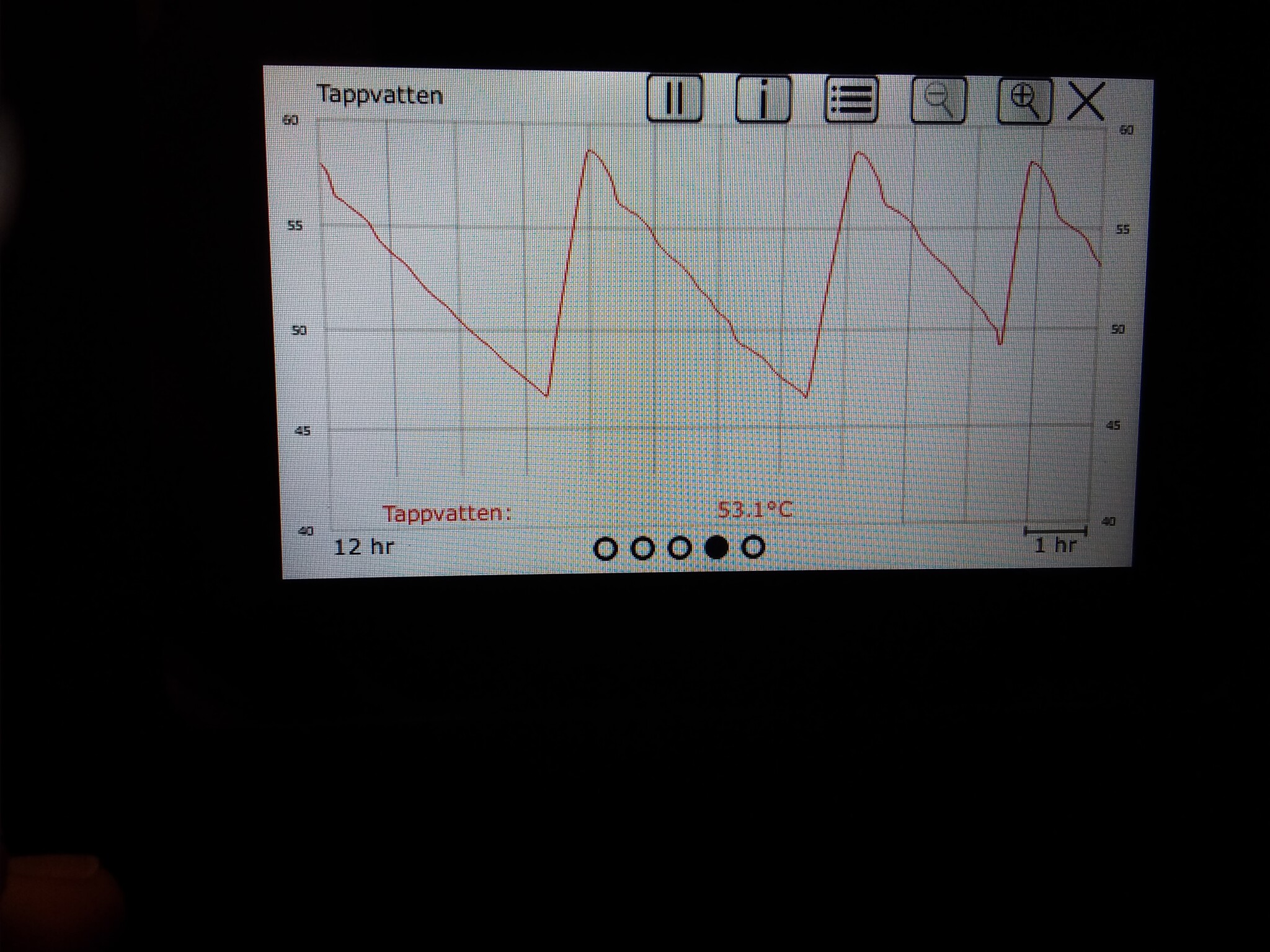

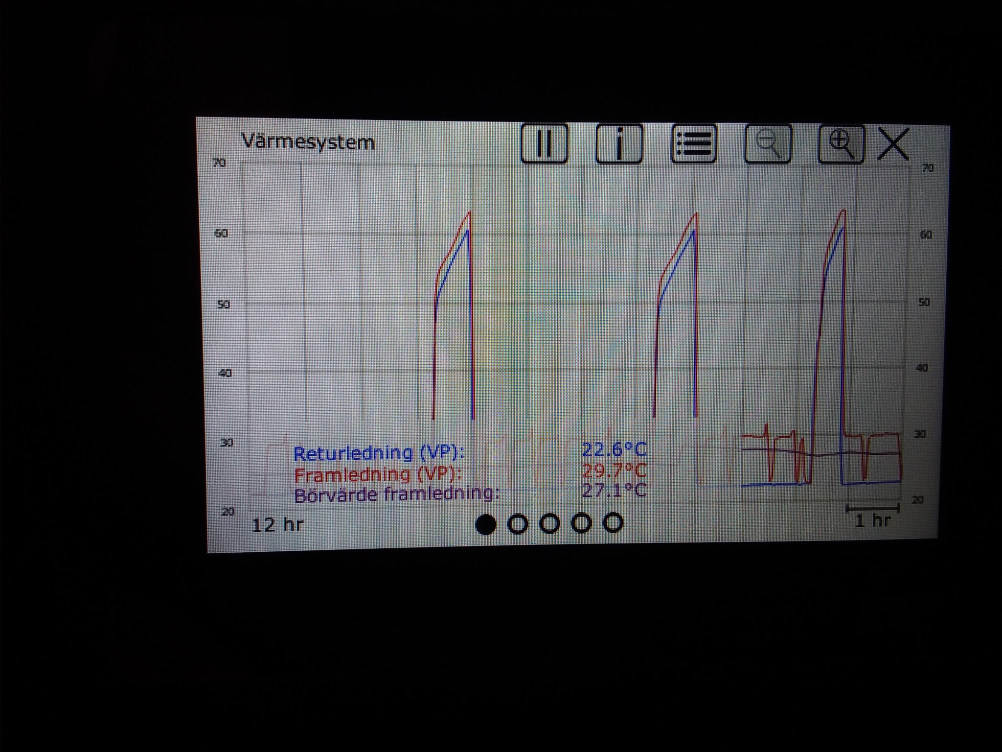

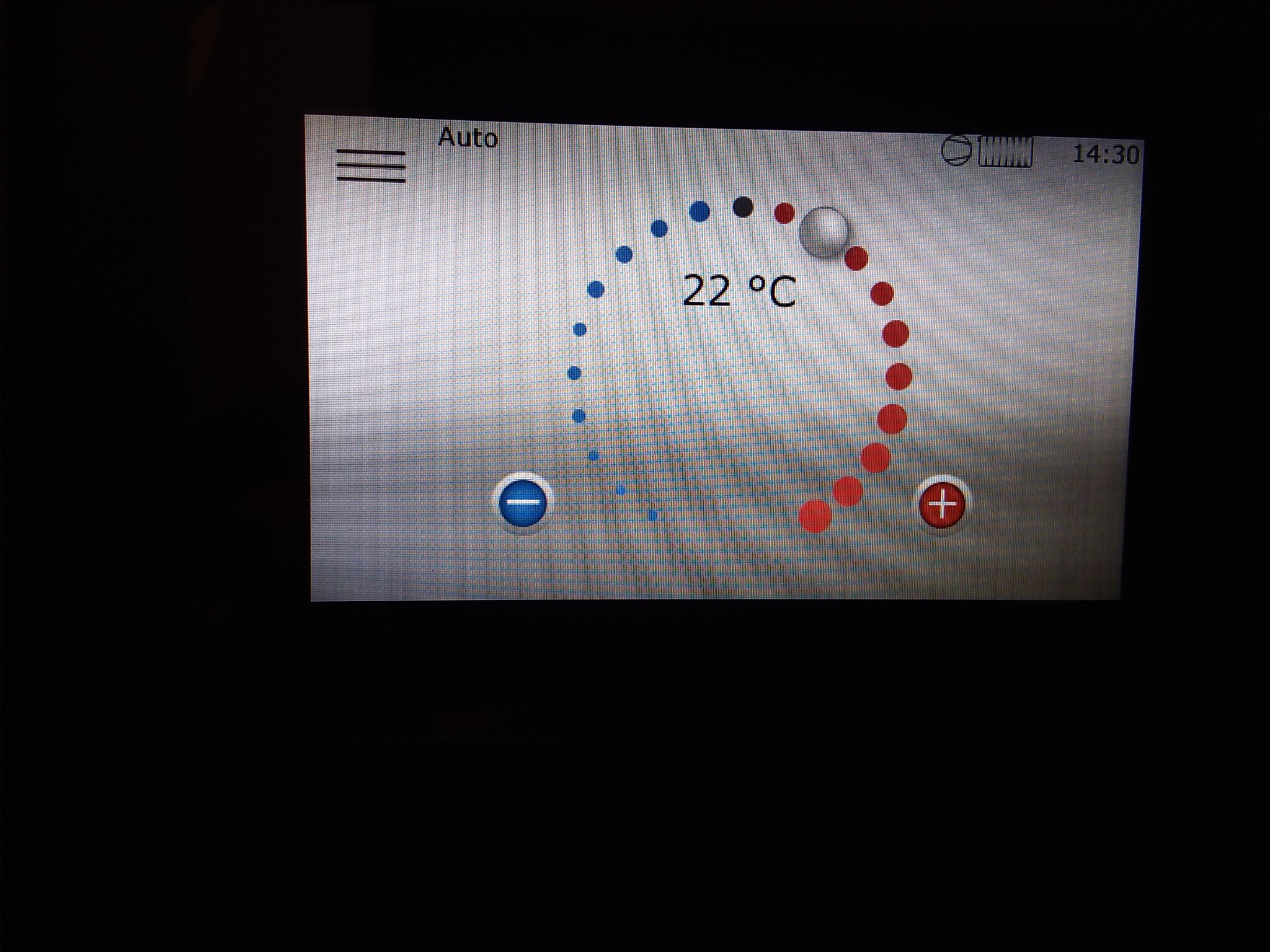

En annan fråga gäller datan på BVP displayn, vilken en ny grej för mej.
Tycker graferna visar väldigt ojämn funktion, många on-off, höga toppar och temperaturer och sen dropp rakt ner. Har ju aldrig tidigare sett BVP funktioner grafiskt så kanske det är normalt?
Bilder på displayen nedan, tycker ni det ser ok ut?

Det blir lättast att justera värmesystemet från säg november till februari då solen spelar liten roll och det kanske är ungefär stabil utetemperatur en vecka i taget. Har man en värmepump som arbetar med flytande kondenseringstemperatur så ska alla termostater stå på max och men reglerar temperaturen med inställningarna i värmepumpen. Blir det olika temperatur i olika rum ska man justera det fasta flödet i respektive slinga tills man uppnår rätt temperatur. Inte använda termostater mer än möjligen något enstaka rum för att värmepumpen ska kunna fungera som tänkt.
