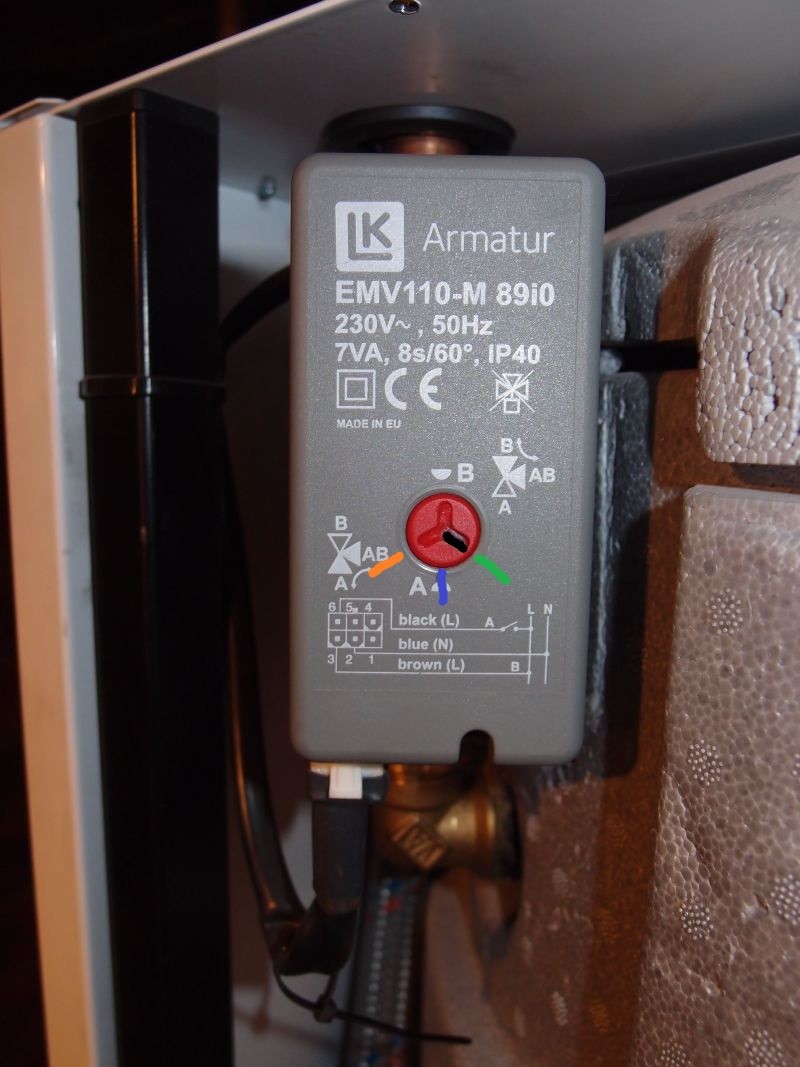

Har lite problem med att värmepumpen aldrig når upp till börvärdet på returvattnet och kollar igenom de grundläggande grejerna innan nån får komma hit och kolla.
Hur stor rörelse ska det vara på en LK525/EMW110 växelventil mellan de olika lägena?
På bilden har jag markerat ett av spåren i den röda "knoppen" och det rör sig mellan de tre lägena jag markerat.
Verkar det korrekt?
Motsvarar mittläget att den värmer både värmevatten och varmvatten?
/Dea
Har hållit koll på ventilen under dagen och när den värmer värmevatten står den i läge orange eller grön. I läge blå är det varmvatten.
