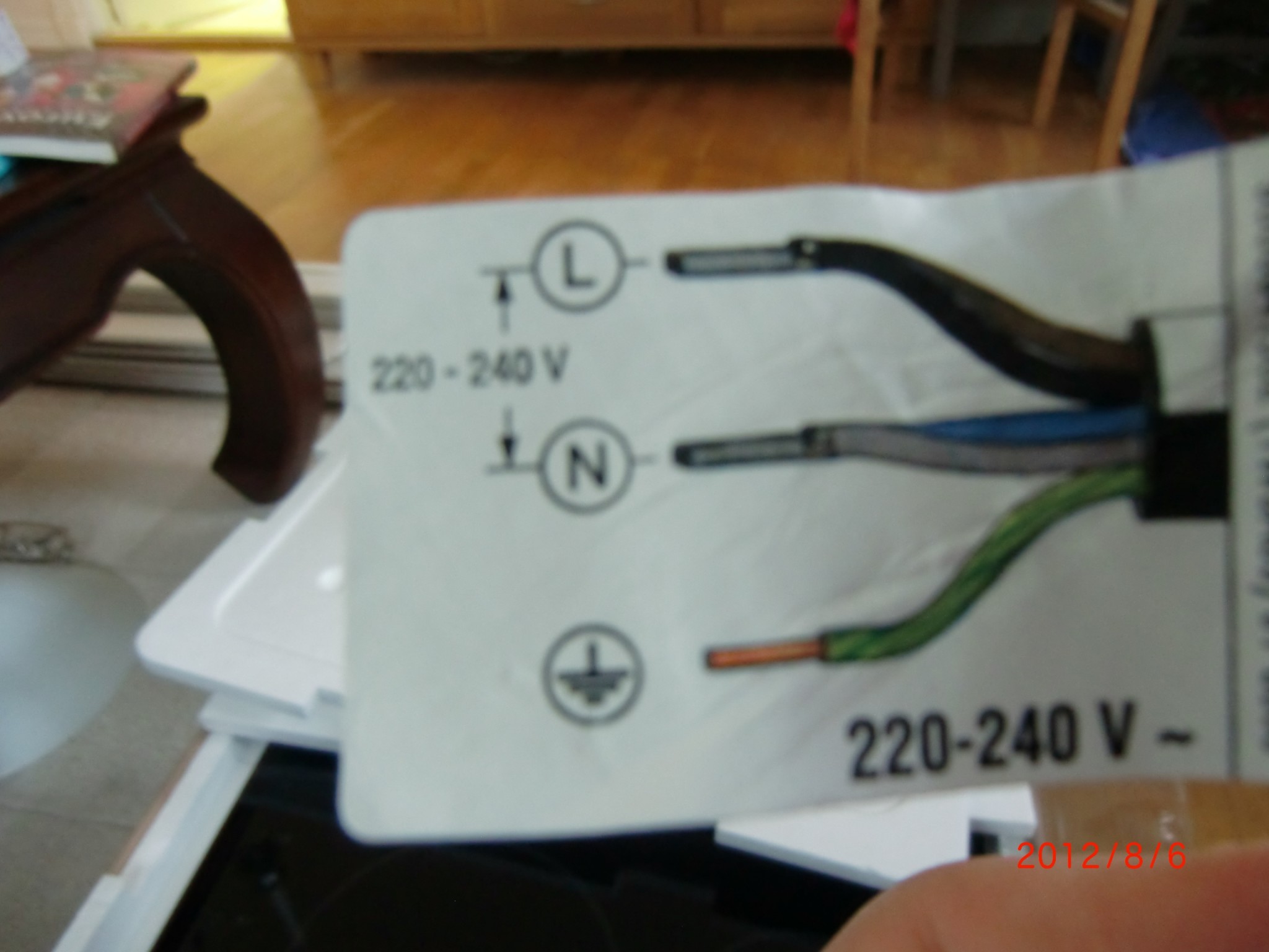

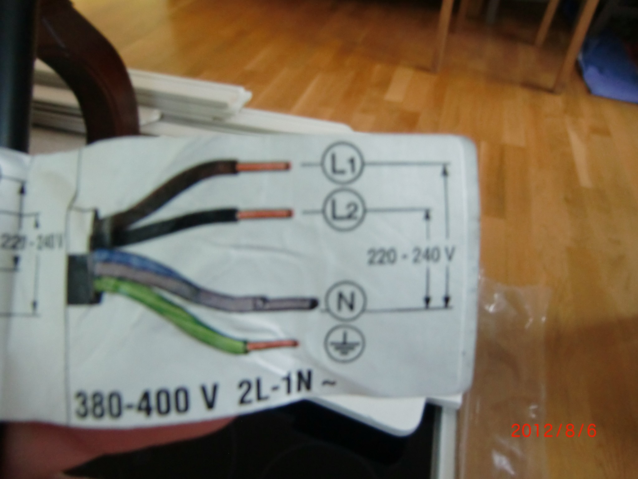

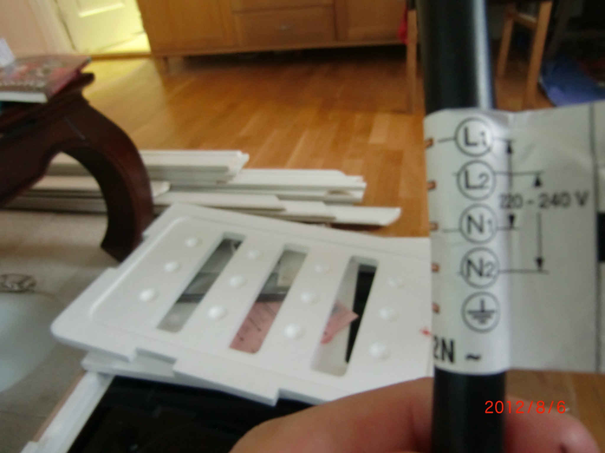

Ok, kopplingsinstruktionen sitter på själva sladden och presenterar tre alternativa lösningar.
Alternativ 1
Tänker mig att detta är lösningen om man bara har en fas framdragen, gissar att man får ha ganska många ampere på den dragningen för att få det hela att fungera

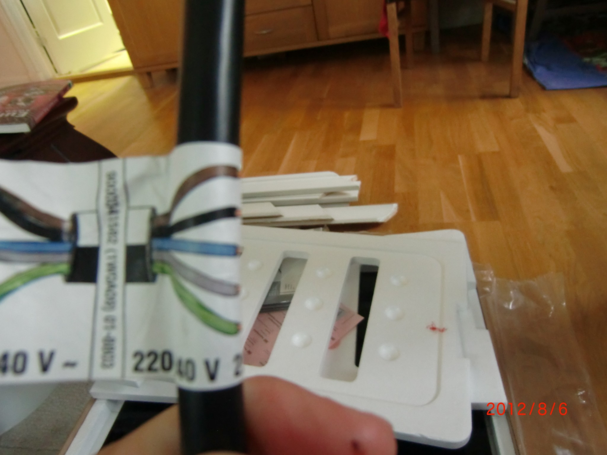

Alternativ 2 - Bild 1, Bild 2 (blev två bilder då den satt lite dumt fastsatt på sladden)
Ser för mig ut som att man skulle behöva använda två faser med nollorna från respektive.
Alternativ 3
Här känns det ju som att det skulle räcka att dra fram fyra kablar, kanske är det enklaste alternativet nu när jag ändå måste "dra om".
Utifrån ovan tre alternativa möjligheter så känns väl 3:an enklast att ta till. En fråga till dock - nollan och jorden som dras fram, spelar det någon roll vilken av faserna de kommer från - och vad gör man med den nolla och jord som blir kvar i proppskåpet och inte ska någonstans?

Ja, det är alternativ 3 du ska använda.
Nollan och jord kommer inte ifrån någon speciell fas - det kommer från N-plinten resp PE-plinten i centralen.
Jag håller med Bo, det är alternativ 3 du ska använda.
Dra fram femledare när du ändå gör jobbet - kör t.ex. en perlilexkontakt till hällen där du "bara" använder två av faserna. Den tredje fasen passar oftast fint till en inbyggnadsugn som jag antar att du tänker ha.
