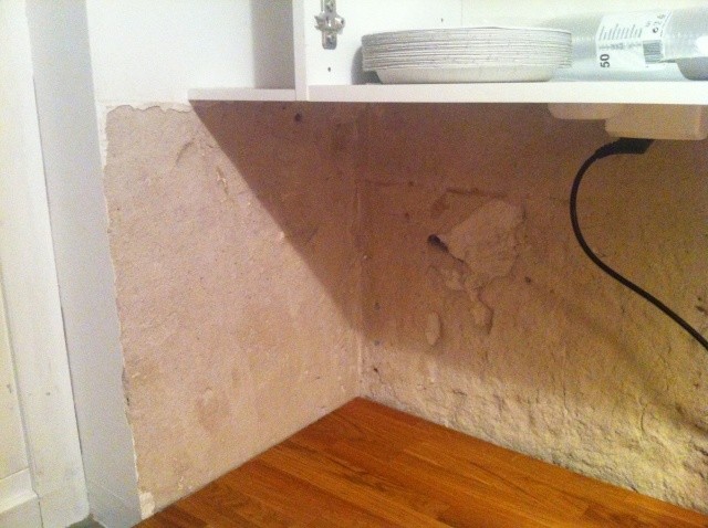

Jag bor i en etta på 27,5 kvm (bostadsrätt) och har nu tänkt byta kök. Har läst igenom en del trådar här på forumet men skulle ändå vilja ha lite mer kött på benen så att säga. Allt är i stort sett klart men jag har egentligen två problem:

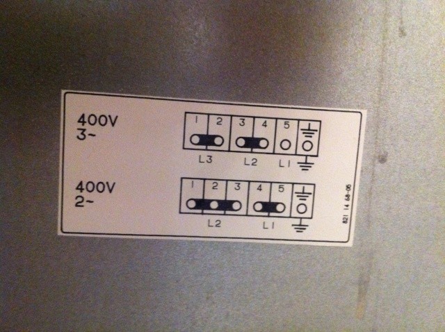

1. Nu har jag en spis som jag vill byta till ugn (http://www.ikea.com/se/sv/catalog/products/70218171/) + häll (http://www.ikea.com/se/sv/catalog/products/30147618/), men kan jag koppla in dem utan att behöva säkra upp mer. Kan tänka mig att byta till en glaskeramikhäll istället om det fungerar bättre. Obs. nöjer mig med att kunna köra med 1-2 plattor + ugn på samma gång.

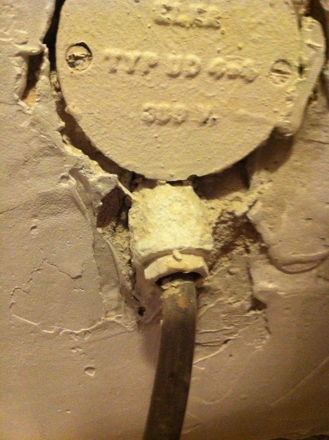

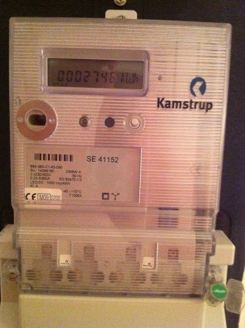

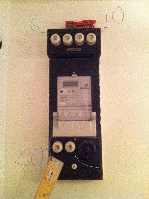

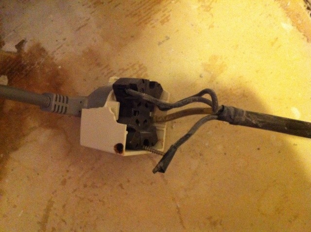

Jag tror att jag bara har en 20 A säkring till ugnen i dagsläget men jag vet inte om det är en-fas eller inte, det kommer ut 4 st kablar från väggen men endast 3 är inkopplade. Jag bifogar bilder så kanske ni kan hjälpa mig med vad jag har och vad som funkar och inte. I proppskåpet har jag 2 st 6A, 2 st 10A, 1 st 16A och 1 st 20A proppar. Är den gråda lådan i mitten en elmätare enbart eller är det något annat?

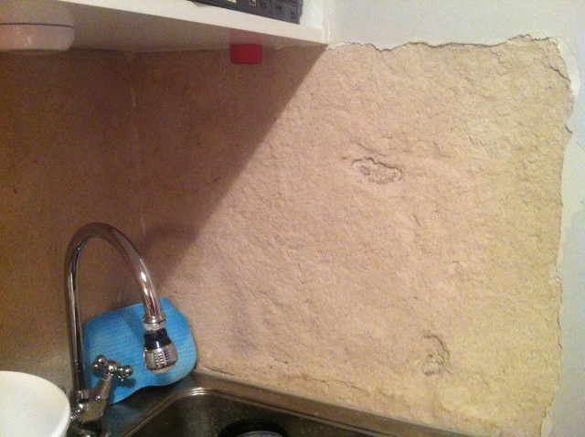

2. När jag rev ner det gamla kaklet i köksväggen så följde det med en hel del puts. Min fråga är vad är det bästa tillvägagångssättet att använda sig utav när man ska kakla nytt. Ny puts bara på det gamla och sen köra, eller finns det något bättre material? Är ganska så djupa hål på vissa ställen. Eller är det bäst att knacka bort all puts och börja om från början?
Tacksam för hjälp

Mitt första tips, ta el diskussioner i det forumet (moderator flyttar nog gärna). Den moderna grunkan är en elmätare. Det ser ut som en trefasmätare. Det talar för att du har trefas upp till lägenheten!? Men, samtidigt ser din central och inkopplingen av gamla spisen ut som enfas. Mitt absoluta råd är, eftersom du inte vet, så vet du för lite för att fingra själv. Ta dit elektriker! Du frågade om ugn+häll. Det du behöver kolla är anslutningseffekt och den är 2 500 w för ugnen och 6 000 w för hällen. Hällen ska gå att ansluta enfas. Med 16 A säkring (=2,5 mm2 kabel, vilket det ser ut att var om än gammal (genom fel färg)) får du 3 680 w. Det ska funka på den hällen, dvs effekten begränsas och ingen säkring löser ut. Den går även att ansluta med två faser 230 V och då får du den dubbla effekten, vilket räcker och blir över. Det är ju fyra tråd draget till spisen, så det kan finnas förutsättningar för det. Men, då har du ingen fas/grupp över till ugnen. Din elcentral och färgen på kablar visar att du har rätt gammal el. Du borde nog fundera på ny elcentral och dra om kablar, ex en jordfelsbrytar är ju inte dumt alls. Vill du göra saker själv/snåla så gissar jag att du måste läsa på, läsa på, fråga, fråga och läsa på lite till innan en elektriker låter dig ex dra kabel själv.
För att fixa den trasiga putsen kan jag verkligen rekomendera gipsputs som är billigt, lättarbetat och snabbt. Inget neg alls eg. Se bara till att få bort bom/lös puts.

Tittar man på elmätaren står det 3x230-400v, vilket borde innebära att du har trefas. Likadant indikerar kopplingsskylten på spisen att du har trefas då det inte är någon nolla inblandad, verkar vara kopplat med bara två faser.
Då elementspänningen är 400v så har du nästan säkert trefas in i lägenheten. Som kopplingen ser ut och även med ledning av elcentralen hade jag direkt tagit dit en elektriker för att kolla upp hur det är kopplat.
För att använda spis och häll som skall ha 230v spänning måste du dra nya ledningar med nolla fram till spisen för att kunna byta - vilket också kräver behörighet.
För att undvika framtida problem hade jag nog kontaktat ett par elfirmor och bett om en offert för att byta ut all el i lägenheten.
Då det är en bostadsrätt så hör först med styrelsen vad som gäller för elsanering, om det är du eller föreningen som står för denna. Kanske kan ni dela på kostnaden.

Elcentralen ser märklig ut, men jag är inte elektriker. De två nedre propparna är troligen huvudsäkringar, borde varit 3 (eller en). Ännu märkligare att de har olika storlek. Propparna på den övre delen är till olika förbrukare i lägenheten. Jag gissar att de 2 10A propparna går till spisen.
I nuläget har du en icke inkopplad ledare till spisen. Den kan vara en nolla (som du behöver till prylar med 230V elementspänning), den kan vara en fas extra, eller helt oinkopplad i andra änden. Det måste undersökas.
Observera att det går inte att laborera och provkoppla, kopplar du in en häll med 230V elementspänning till en spiskoppling utan nolla så är det bästa som kan hända att den blir förstörd, i sämre (osannolika) fall så brinner det ordentligt med personskador,
