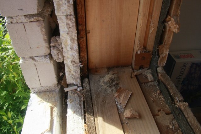

Har nu tagit tag i sommarens projekt - Fönsterbyte. Fasaden är mestadels tegel förutom norrsidan som är halvtegel. Började med det minsta fönstret i kontoret. Efter att ha rivit ut det kunde jag till min glädje konstatera att hålet var tillräckligt stort trots att det saknades drevning på det gamla och dom nya fönstrena ska därmed passa. Men efter att ha kikat in i väggen mellan diverse skivmaterial kunde jag kostatera att det är väldigt mycket trä mot trä vilket borde leda till en hel del köldbryggor? Dom hade bland annat slagit en planka mot fönsterkarmen spikad från utsidan som nu bara sitter klämt fast, bakom den finns lite regälare virke att skruva i. Med plankorna på plats har jag ca 102x132cm för mitt 10x13 fönster men tar jag bort plankorna blir hålet ytterligare 3cm större och mellanrum mellan karm och vägg blir lite onödigt stort. Ska jag behålla plankorna och ha ett någorlund normalstort hål eller slita bort dom och dreva massor?
(På bilden har jag tagit bort den på sidan medan ned nedre sitter kvar)

Okej, då får det blir att behålla dom, är ju faktiskt lättast.
