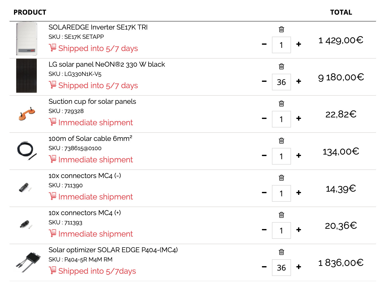

K Krillehus skrev:
Funderar på följande:
Är det kompatibelt med varandra?
Har tänkt lite överkapacitet på invertern, för att uppgradera senare. Är det något problem med 12.5kW även om systemet genererar 10kW?
Sedan behöver jag montage, lite oklart vad som är bäst för de här panelerna. Jag har betongpannor på taket.
Kollat vad en SE17K kostar?
2000 billigare...märkligt.
De har kampanj på 17K så den är deras standard och volymmodell. Du kan köra på den i stället för 12,5K.

Hittat följande lösning.
Frakt ingår. Helt ok pris!
Behöver skaffa montage också.
  • Lista över solenergiprodukter inklusive inverter, svarta LG solpaneler, sugkopp, kabel och MC4-kontakter med priser och leveransinfo.
Varifrån?
