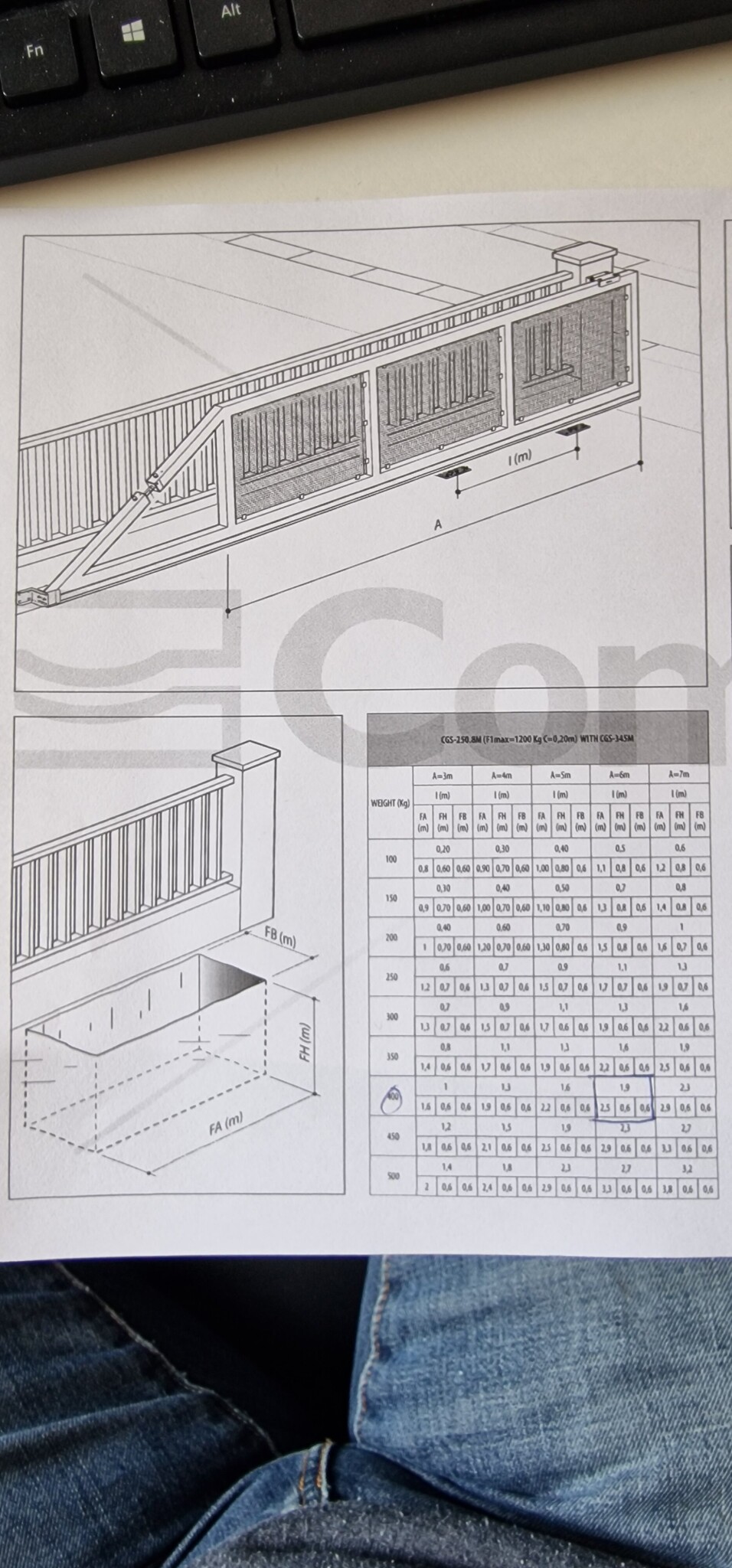

Helt ny på detta med att gjuta men jag ska bygga en skjutgrind (cantilever gate) och behöver då ett stort fundament som håller rullarna till rälsen och vikten på grinden. Ritning av skjutgrind med diagram och mått för fundament. Inkluderar dimensioner och tabell med vikt- och grundmått. Fotografiet är tagen ovanifrån.
Enligt tillverkaren(Italien) räcker det med inringade måtten för det jag ska ha, 6 m grind max 400kg.
Jag bor utanför Uppsala och vi får tjäle och måste jag ner till frostfritt med ett så stort fundament? D v s öka med 60 till 1,2m djupt? Blir ju en mastodontkoloss 😀.
Sen kommer jag blanda själv cement, sand och ballast- är det OK i en sån här stor och grov konstruktion att öka ballasten då allt kommer vara under mark? Typ 1-3-6 cement-sand(0-8)-ballast(8-16)?
