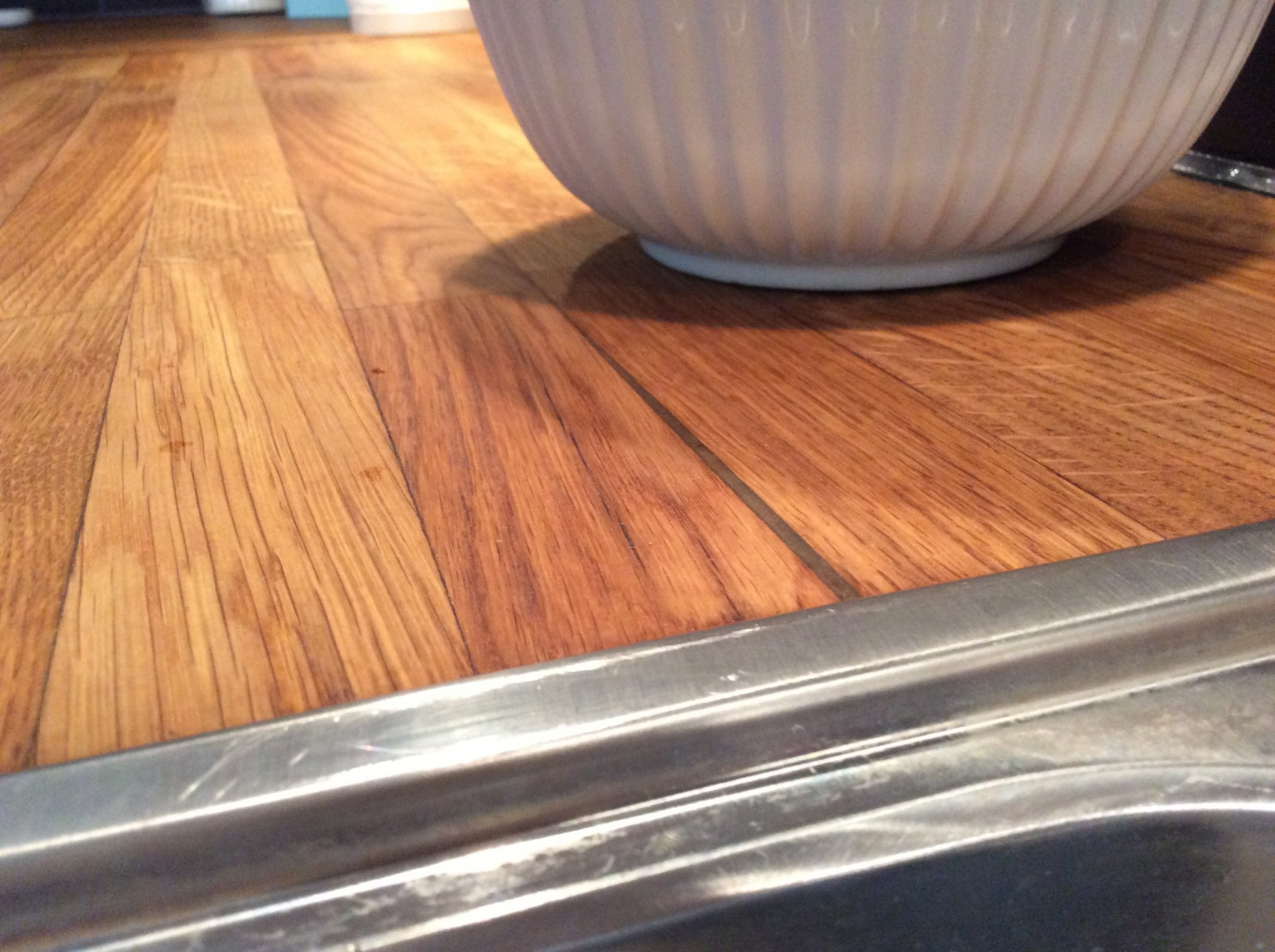

När vi gjorde om vårt 'gamla' kök för tre år sen så fick vi ett måndagsexemplar till bänkskiva. Efter en del tvister med med Ikea så gav vi upp och löste problemet själva.
Sprickorna var ganska många och vissa rejält stora. Den största tätade jag med silikon i botten som ett stopp, sedan fyllde jag alla sprickor med 2-komp. epoxi blandat med sågspån från excenterslipen. När allt torkat så slipade jag av allt med K120 och upprepade proceduren. Grovslipade en gång till med K120 och avslutade sedan med K240. Sedan bänkskiveolja.
Nu efter ett år ser det fortfarande lika fint ut och inga nya sprickor har uppstått. Lagningen ser ut som lite mörkare ådring och inte alls iögonfallande :)
Finns säkert någon fackmannalösning för detta och därav rubriknamnet 'fulmek' :rolleyes:
