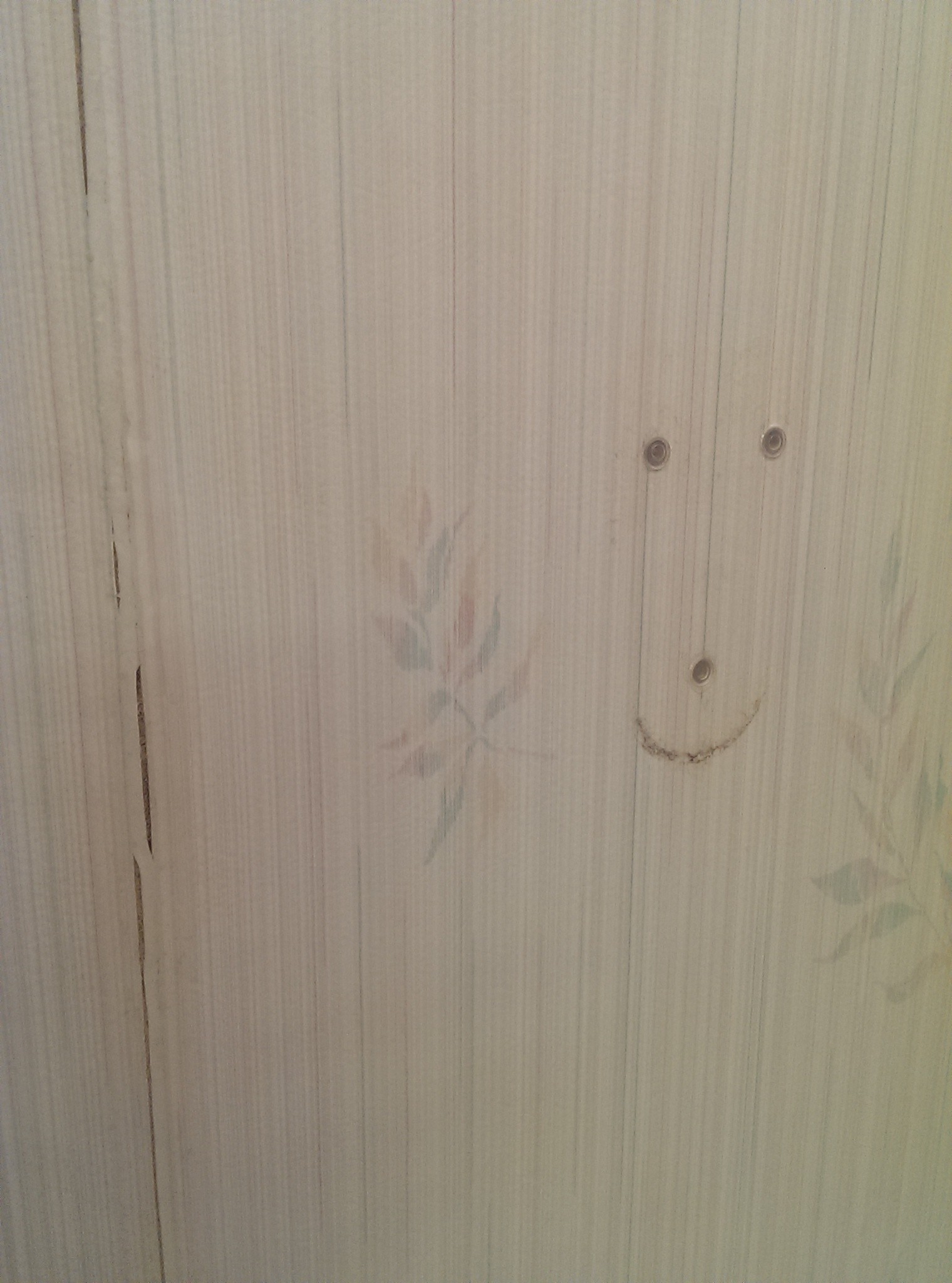

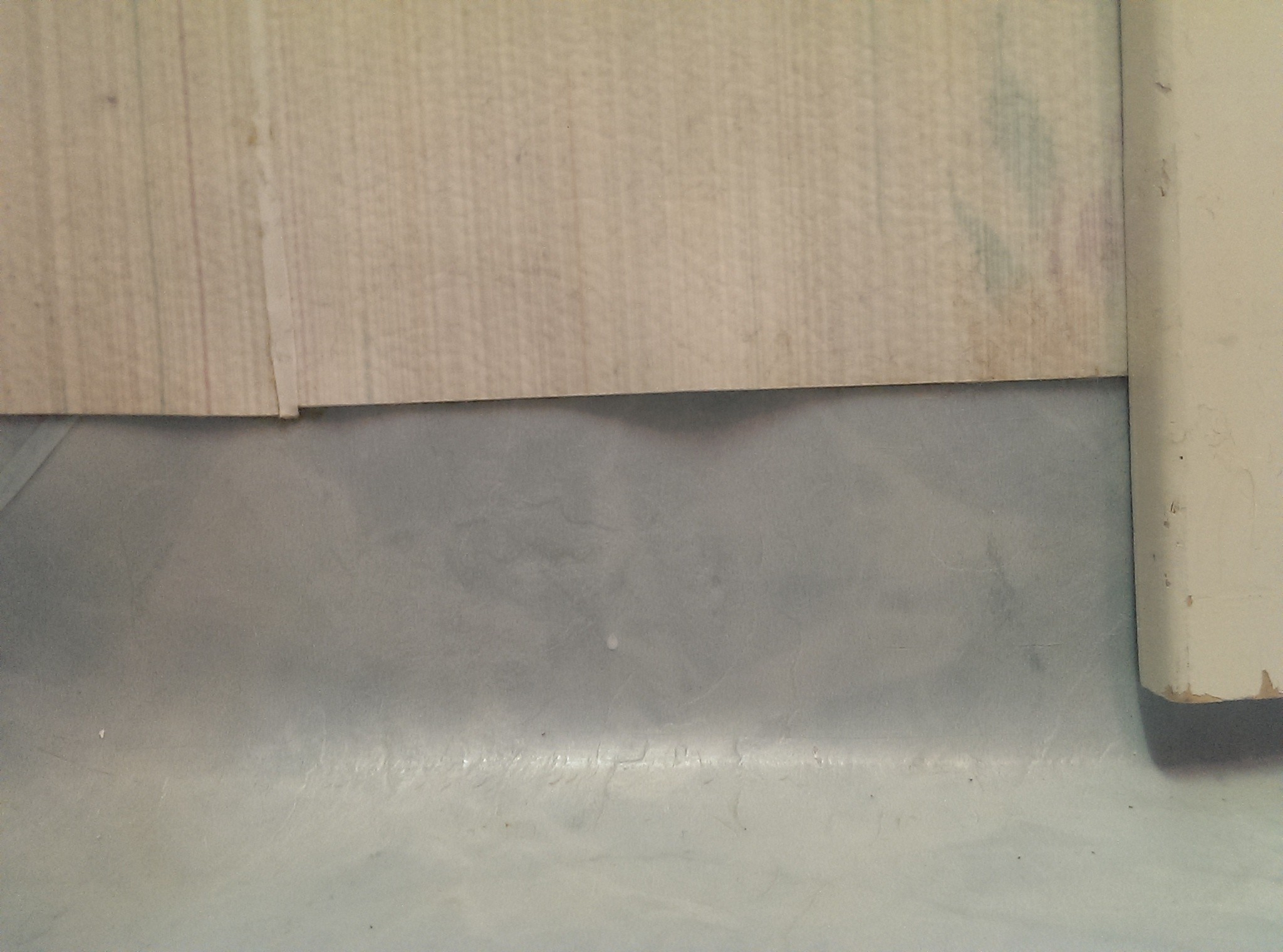

Anledningen är att våttapeten spruckit och tätats med silikon. Det uppmärksammades redan vid den uppföljande besiktningen då huset var nybyggt 1990, så den "lösningen" har existerat länge. Det finns också en öppning längst ner mot golvmattan på ett ställe som verkar ha uppkommit under senaste året.

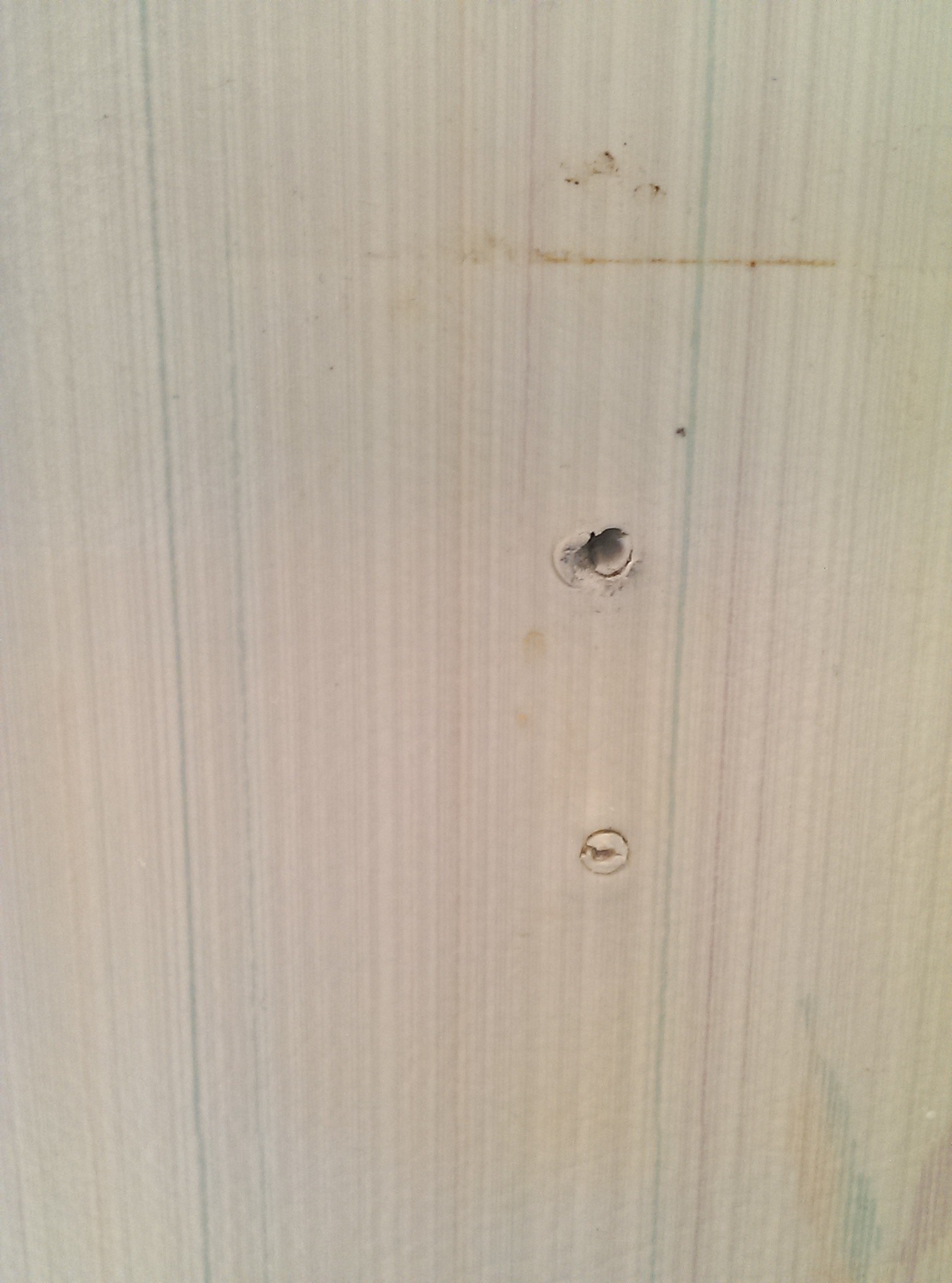

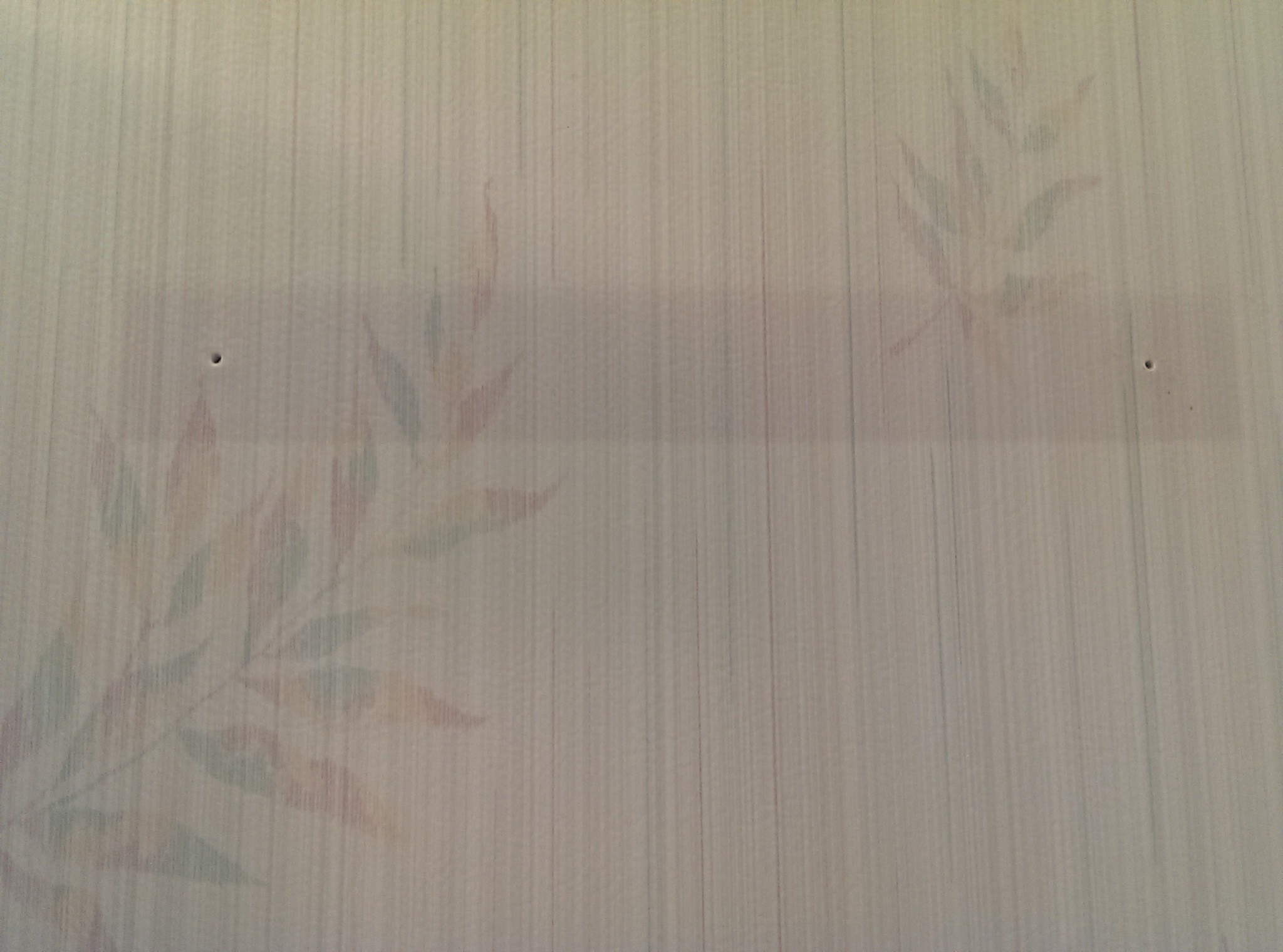

Vi har också känt större behov av att kunna använda dusch/badkar i badrummet, så efter att ha fått bytt blandare i förra veckan började jag ta ner handdukskrokar, duschstång etc. Det visar sig då att de som ägde huset före dem vi köpte av har skruvat och spikat rakt genom våtrumstapeten utan att täta.

Hålen tätas skapligt med silikon. Till fogarna finns bättre alternativ (vet inte exakt vad).
Det kan gå att måla på våtrumstapet, men på silikon fäster ingenting, inte ens silikon.
Det finns tätmassa som är avsedd för detta, gör det snyggt och måla med färg för ändamålet så blir det som nytt. Fråga efter materialet i en riktig färgbutik inte i någon köplada som har allt från akvariefiskar till betong.

Sätt upp en ny väggmatta.
Det blir ju inte så fasligt dyrt.
Om golvet är OK är det ju bra sedan.

Leta upp vartenda litet hål och spricka du hittar och täta med silikon, undvik att spruta vatten på väggarna i onödan och se till att ventilera ur badrummet ordentligt så slipper du vattenskador.

Var är sprickan och hålen, inne vid duschen eller?
Om dom skulle vara det så är det torrt sedan länge om där nu eventuellt har kommit in vatten. Så täta med silikon i hålen och kemsvets i sprickan sedan kan ni duscha igen......
