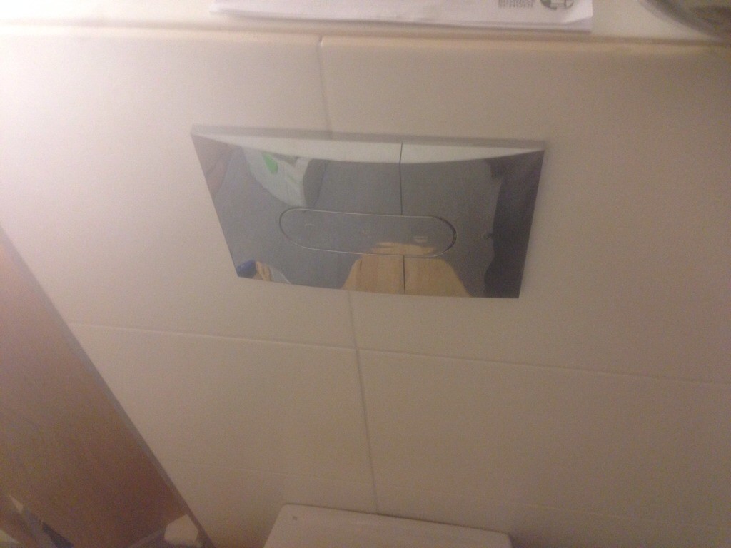

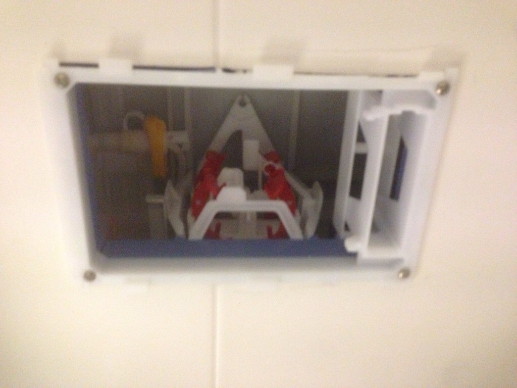

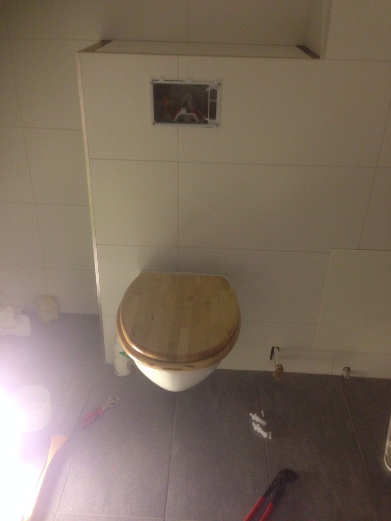

Så, muggstolen installerad.
Men spolknappen behöver man vara professor för att fatta hur man ska få ihop. Jag brukar kunna titta på saker och förstå hur saker passar ihop, men med denna lyckas jag inte. Inte ens chans. La säkert 30 minuter på att försöka få ena delen att "klicka" någonstans för att fästa kolven i armarna som lyfter delen som släpper ut vattnet. På nivån att jag börjar tro att delarna inte passar ihop trots att det är köpt som ett set.

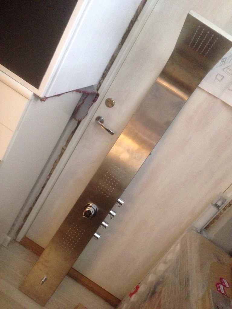

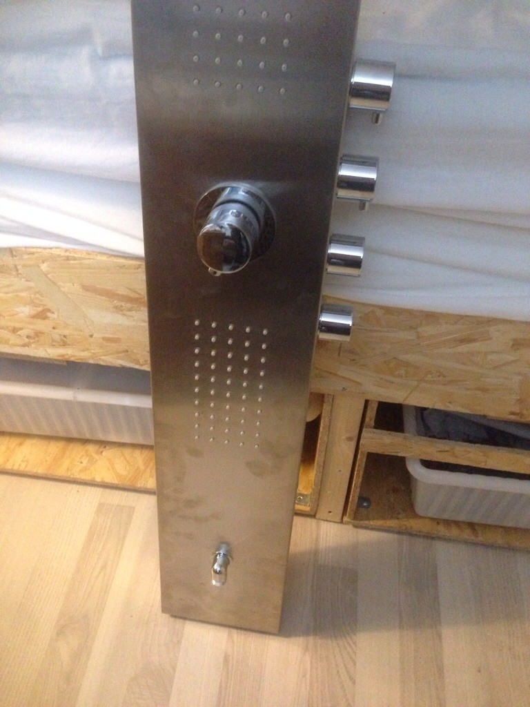

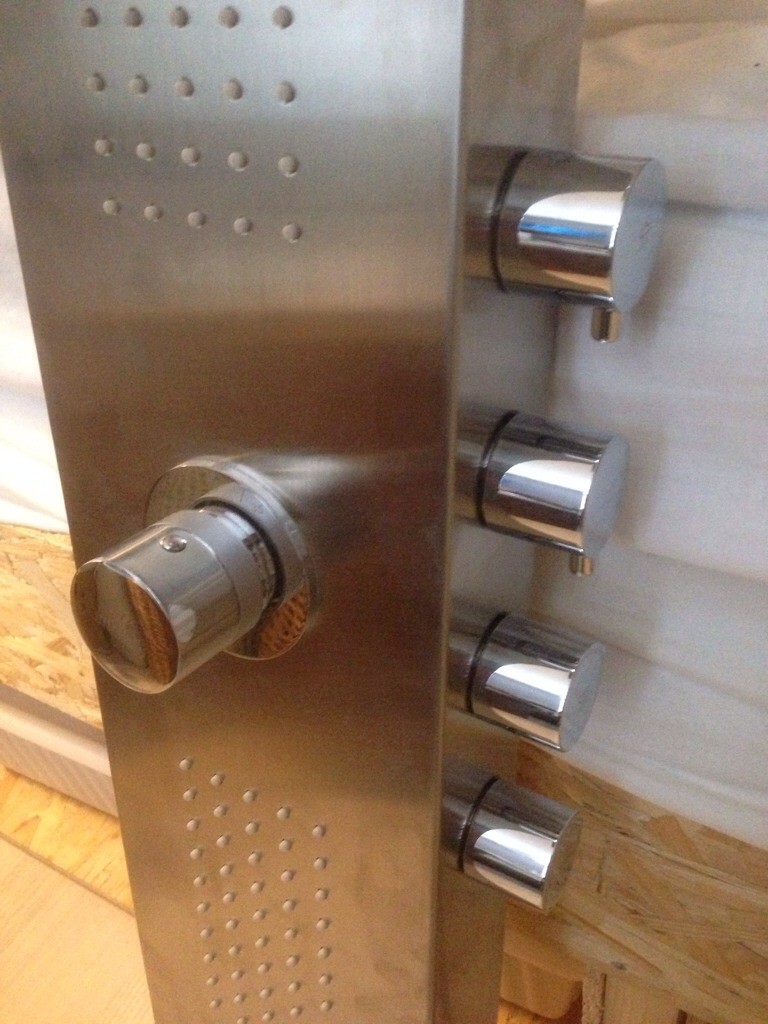

Duschpanelen ska byggas om så att den kommer styra kranen i badkaret för att slippa ha flera kranar. Tyvärr har ju såklart tillverkaren försvunnit från jordens yta, så det blir till att lösa det. Ledsen för sista snea bilden, iphonen var inte tillräckligt vidvinklig.

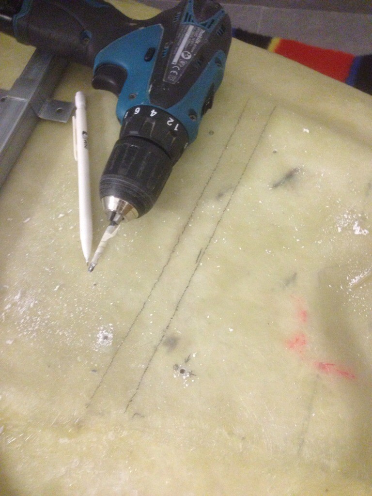

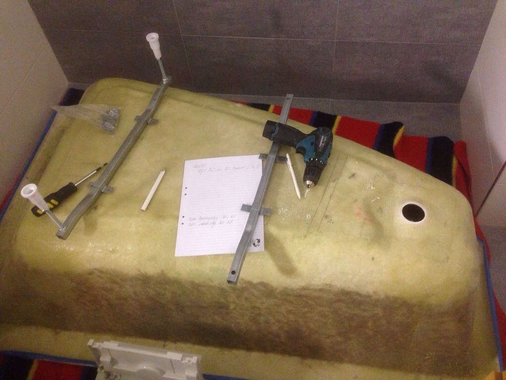

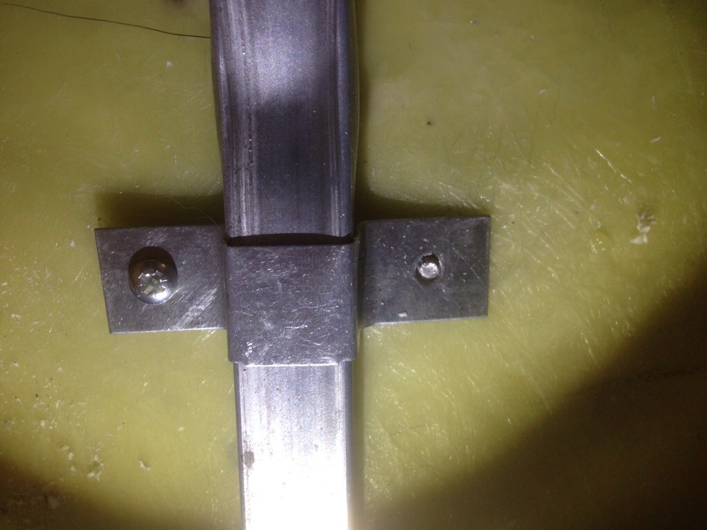

Dags för badkaret att få fötter. Läskigt att borra i badkaret.

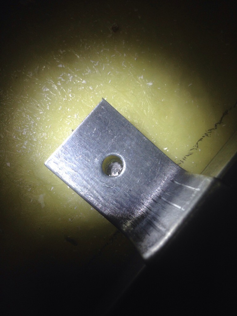

6mm djupt, hittar trä i botten. Så botten måste vara förstärkt.

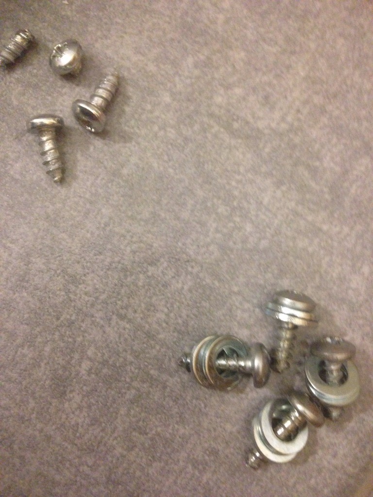

Drar fast alla 8 lite lätt utan att ta i. 2 går av direkt.
Skräpskruv. Vet inte om det är det extra lagret polyester som gör att skruven inte håller, men det blev till byta allihopa.
Blev att knipsa bästa skruven jag hittade och slänga på två små brickor så blev längden rätt.

Är det där de enda fötterna badkaret ska stå på?
Spontant skulle jag säga att de ser väldigt klena ut, men man kanske lurar sig?
Jag vet iofs inte hur kraftiga ben det brukar sitta på badkar, jag kanske överskattar badkrafterna...
Följer med lite väggfästen också, men ja tror det är snarare för att stoppa horisontella krafter, medans benen tar alla vertikala. Dock kommer vårad badkar stå ca 5cm ifrån alla väggar för att liva med olika kanter. Men det får vi lösa. Typ jääääättemycket PL400Lostmoose skrev:

Tänkte lägga upp en bild på duschpanelen ikväll, ni är sjukt smarta så ni kanske ser en lösning jag inte har en aning om för att styra badkarstappningen genom den.
