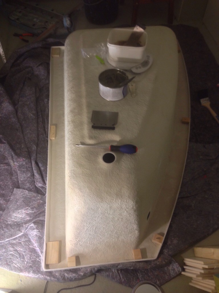

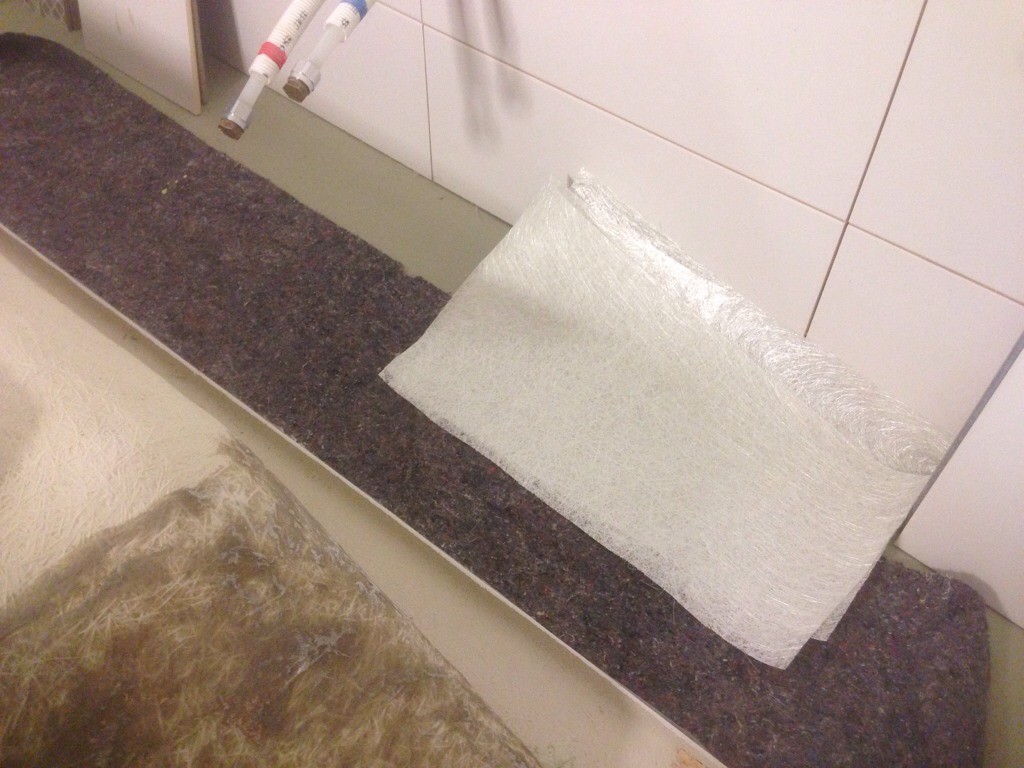

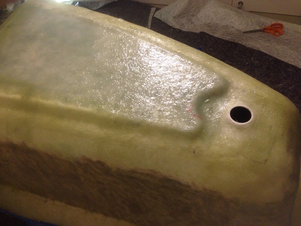

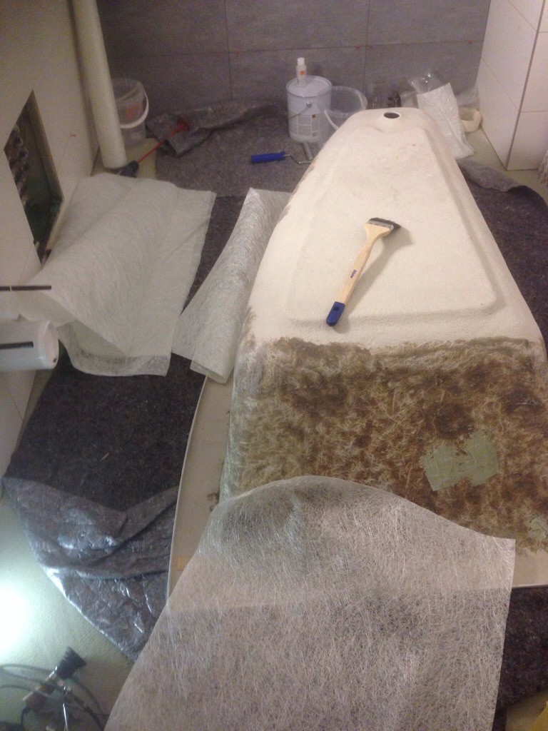

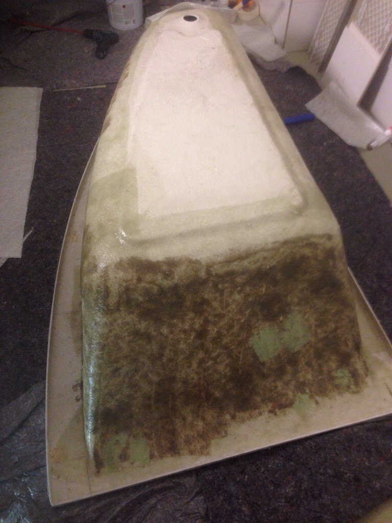

Skurit färdigt bitar är redo att sätta igång.
Stora, mindre och jättesmå bitar (30x10)
Första lagret satt.
Luktar inte gott! Gasmasken gjorde ett för bra jobb. Kände ingenting alls.
Blir nog två lager runt om, sen kommer 5kg polyester ta slut. Går åt mer än man tror. Borde köpt 10kg istället.
Man brukar föredra att riva mattorna istället för att klippa.
Det blir lite som generalskarvar annars.
I ditt fall tror jag inte att det spelar någon större roll eftersom du säkert redan har en någorlunda stabil grund och säkert lite överlapp på mattorna, men för framtida projekt kan det vara bra att veta.

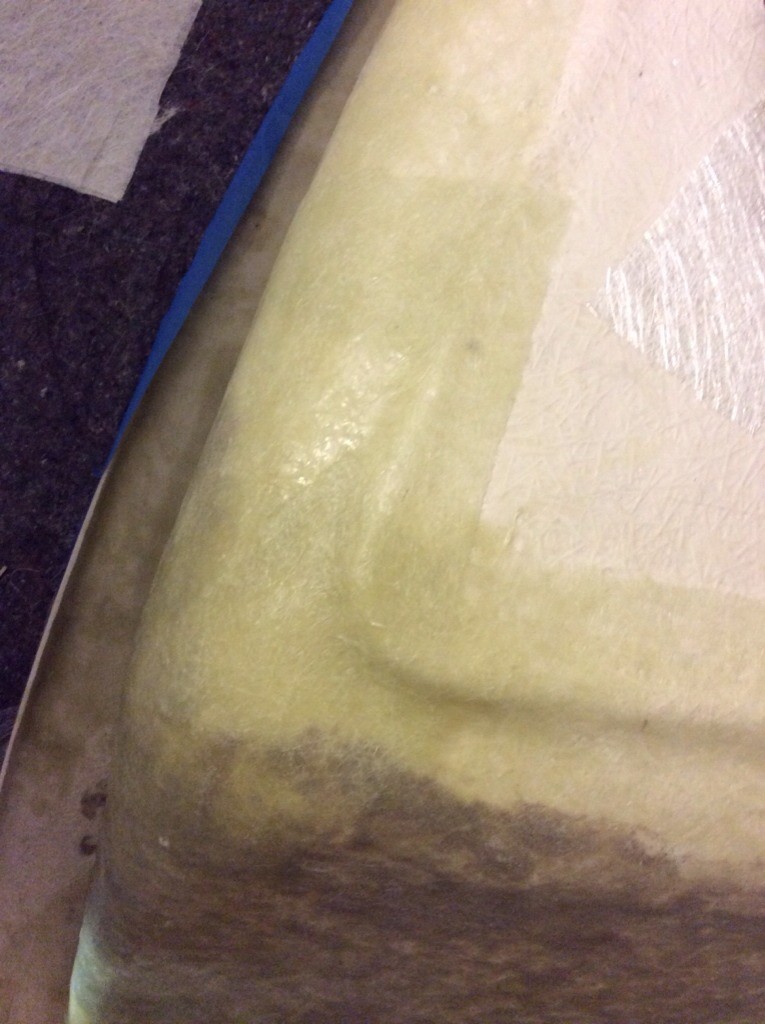

Ah, låter logiskt.Lostmoose skrev:Man brukar föredra att riva mattorna istället för att klippa.
Jodå, allting överlappar 5-10cm, eller mer.
Blir nog att förskjuta andra lagret glasfiber ungefär en halv längd. Sen i hörn har jag lappat över så mkt jag kan. Vissa ställen är det nog 2-3 lager redan. Det här vet du redan som garanterat gjort det förr, men det var intressant att lägga glasfibermattan, som är rätt bånglig och svårjobbad med, tills den är genomblöt av polyester och blir då helt formbar runt hörn och kanter, och tom. delar på sig om man drar lite med penseln. Riktigt kul projekt känner jag, tack alla för hjälpen!
Botten är ungefär 1cm tjockare än resterande badkar. Fötterna ska skruvas fast där i, därför har jag bara dragit upp mattan dit och slutat där utan att försöka få det jättebra.

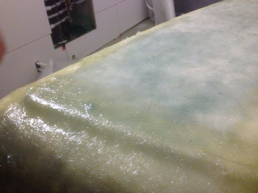

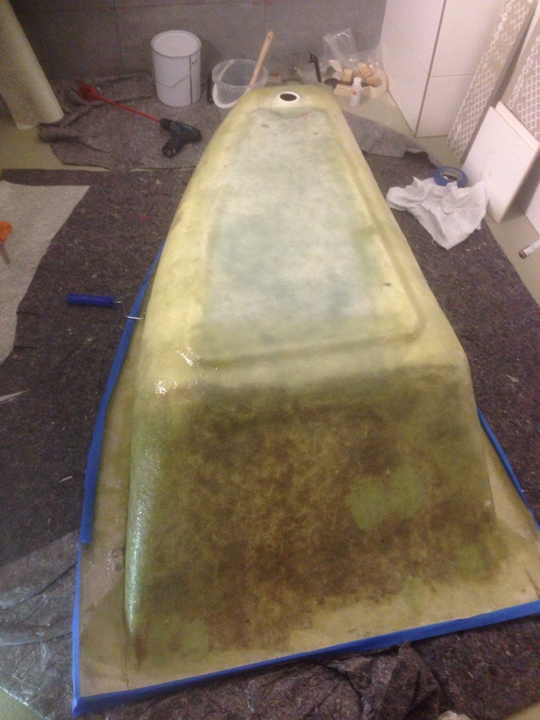

Före och efter.
Efter ;
Flyttade badkaret nu på morgonen, märkbart mycket tyngre än det var igår.
Före ;
Vaknade 6 timmar senare, luktade polyester i lägenheten, trots stängda dörrar och enda frånventilationen i lägenheten inne i badrummet, fönster öppna så det blev genomsug från där jag sov, till badrummet. Tyckte det borde fungerad.. gjorde det teoretiskt iallafall
Efter ;
Före ;

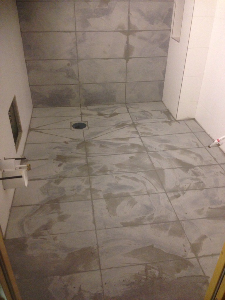

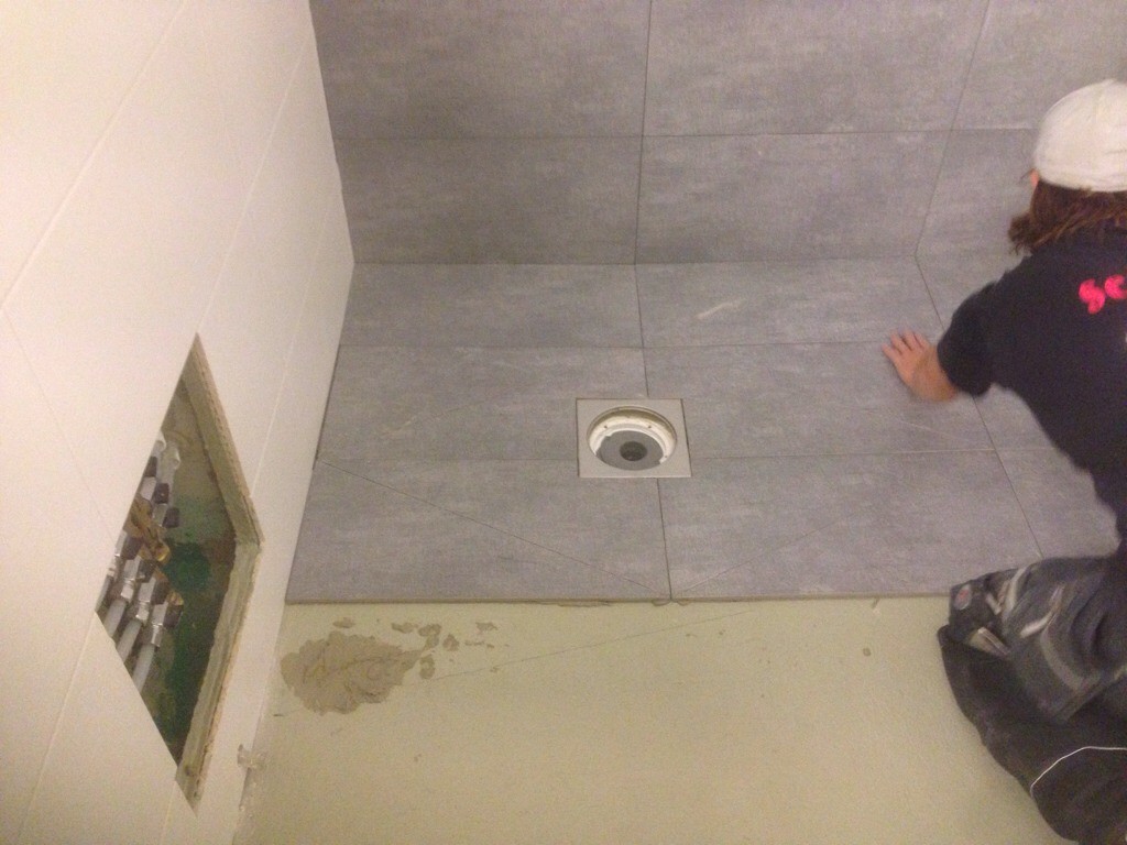

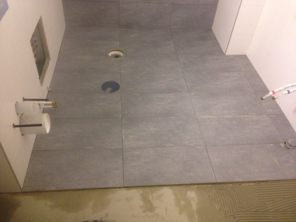

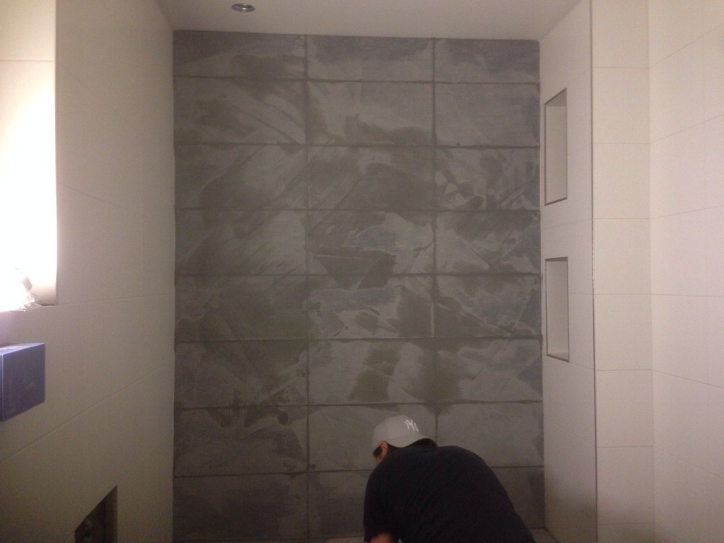

Igår började golvet läggas. 30x60.. hmm .
1.5 säck fix. Sen hade vi inget mer, blev att ge upp för dagen.
Blev till att lägga sista två raderna idag med snabbfix.
Fogning av vägg och golv.

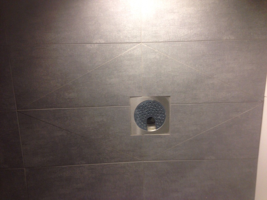

Gillar lösningen vid golvbrunnen.
Otroligt nog lyckades han lägga 30x60, med fall i hela badrummet. Lite mer fix, men jäfflar vad bra det blev tillslut.
Observera hur det börjar med en hel platta från övre högra hörnet, och avslutar med en hel platta nere till vänster. Det är på mm perfekt.
Absolut inte räknat på, och toalettarmaturen freestylades fram utan specifika mått. Galen tur alltså.

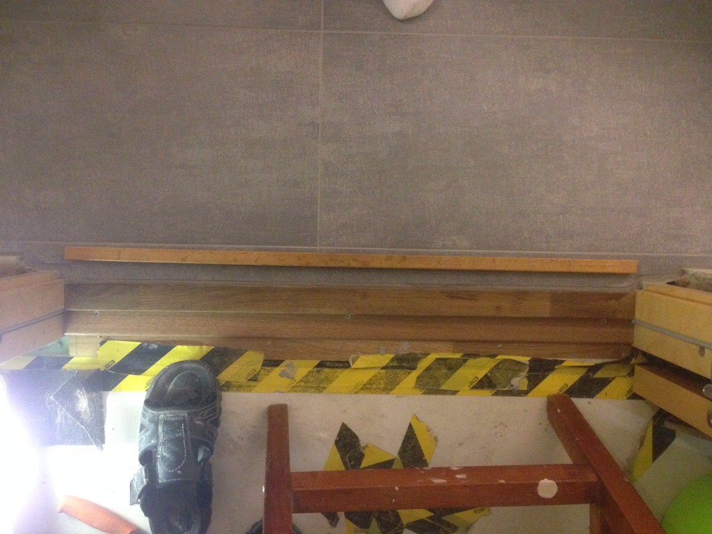

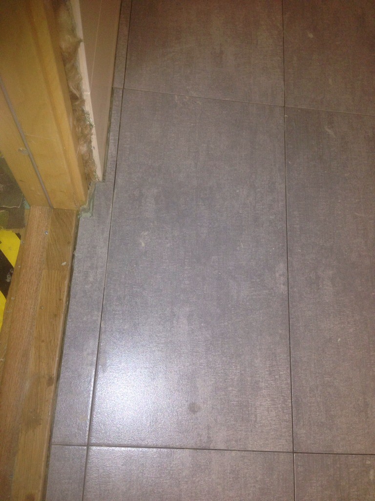

Blev även till att bygga en tröskel själv, originaltröskeln var alldeles för låg och smal, så en av dom lång kapningarna ifrån köketsbänken blev till tröskel med uppvikt tätskikt.
Vi har kört rollad system då väggarna är extremt stabila, med våtrumsskivor runt om. Zon 1 rollad 4 ggr och övriga väggar 3 ggr. Golvet rollat rikligt 4 ggr. Känns riktigt bra just nu, saker har fungerat, och vi har haft lite tur och medvind.
