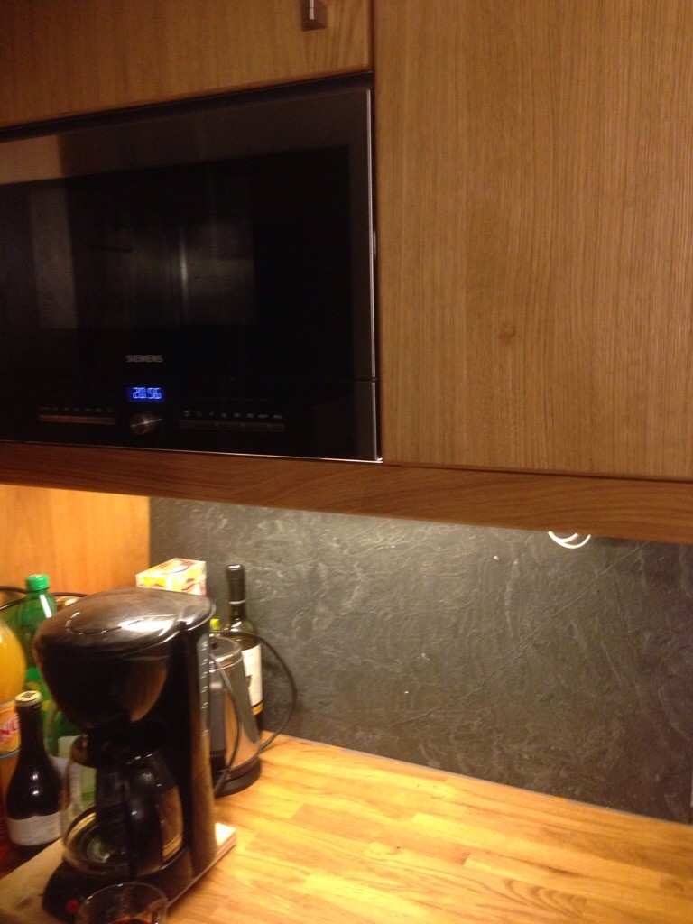

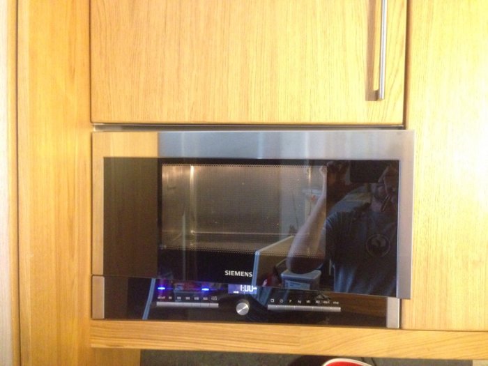

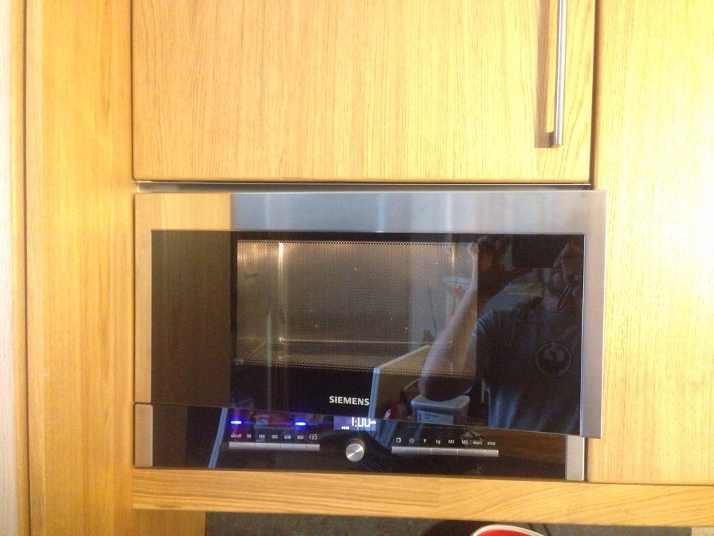

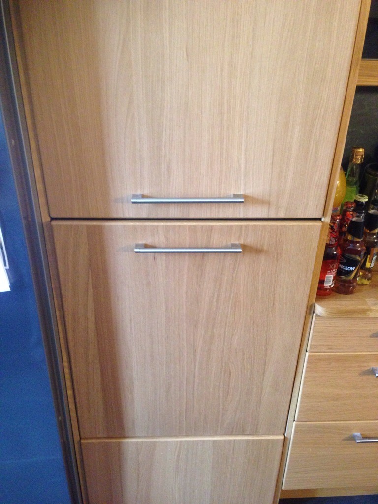

Inbyggnadsmikro! Lyser blått, den öppnas med en knapp. Amäh behövs något mer? Ingen roterande platta på insidan, för mig är det en omöjlig mikro(!)
Äru dum eller? Handtagen sitter ju fel! Eller..?

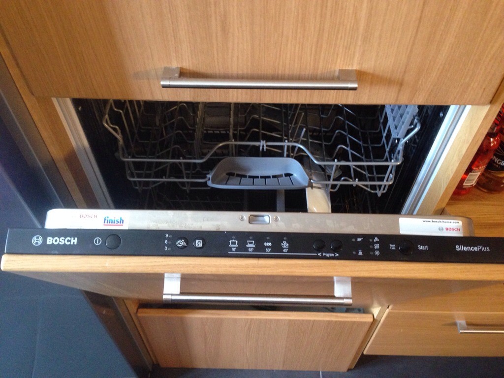

Diskmaskin! Aldrig varit med om en sämre ritning för hur man sätter fast fronten. Skojar inte, jag försökte förstå ritningen säkert 2-3 timmar. Gav tillslut upp, tog in sambon, vi la ett par timmar på att förstå vad dom menade. Löste sig, tillslut.

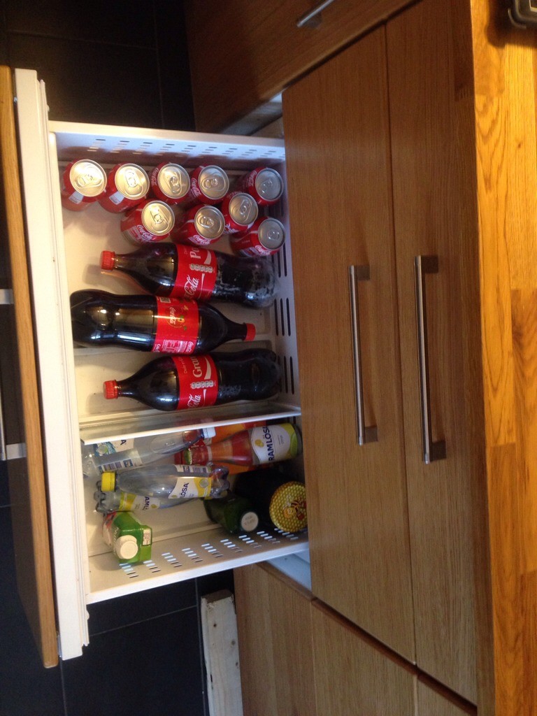

Älskar lådkylen!

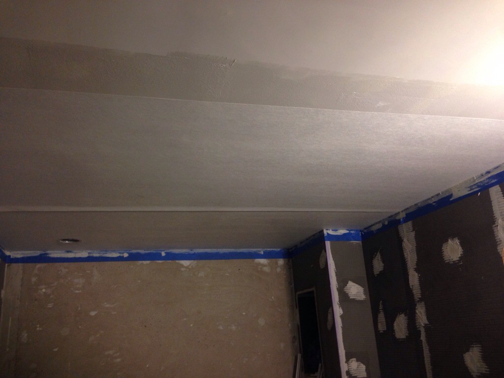

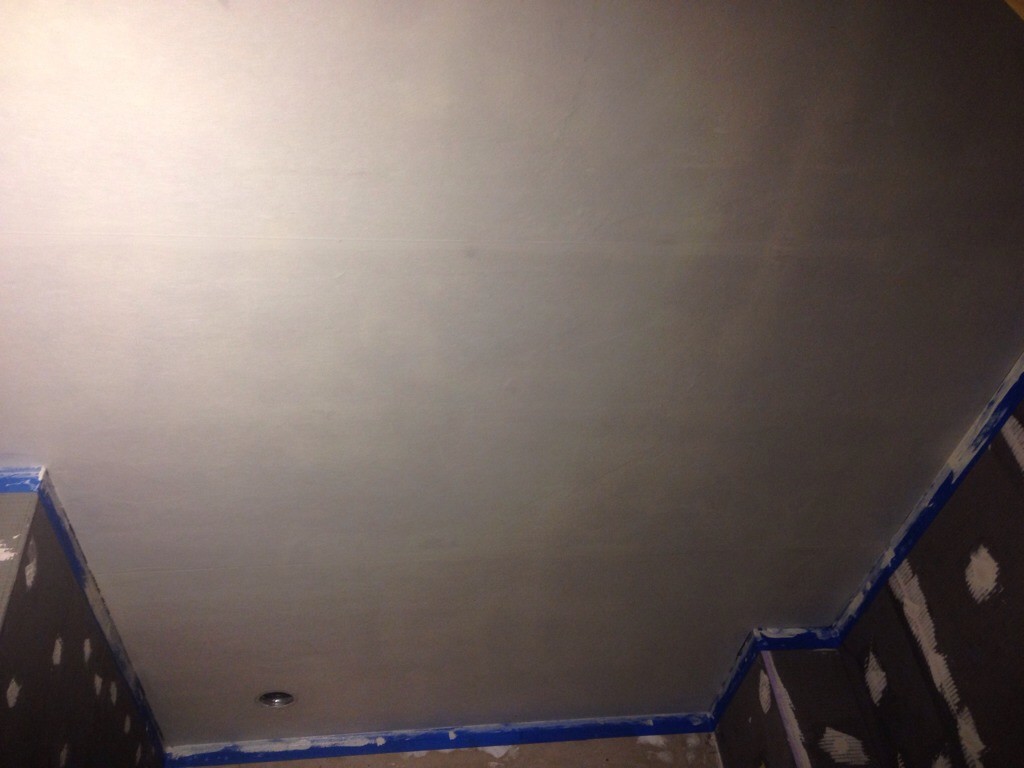

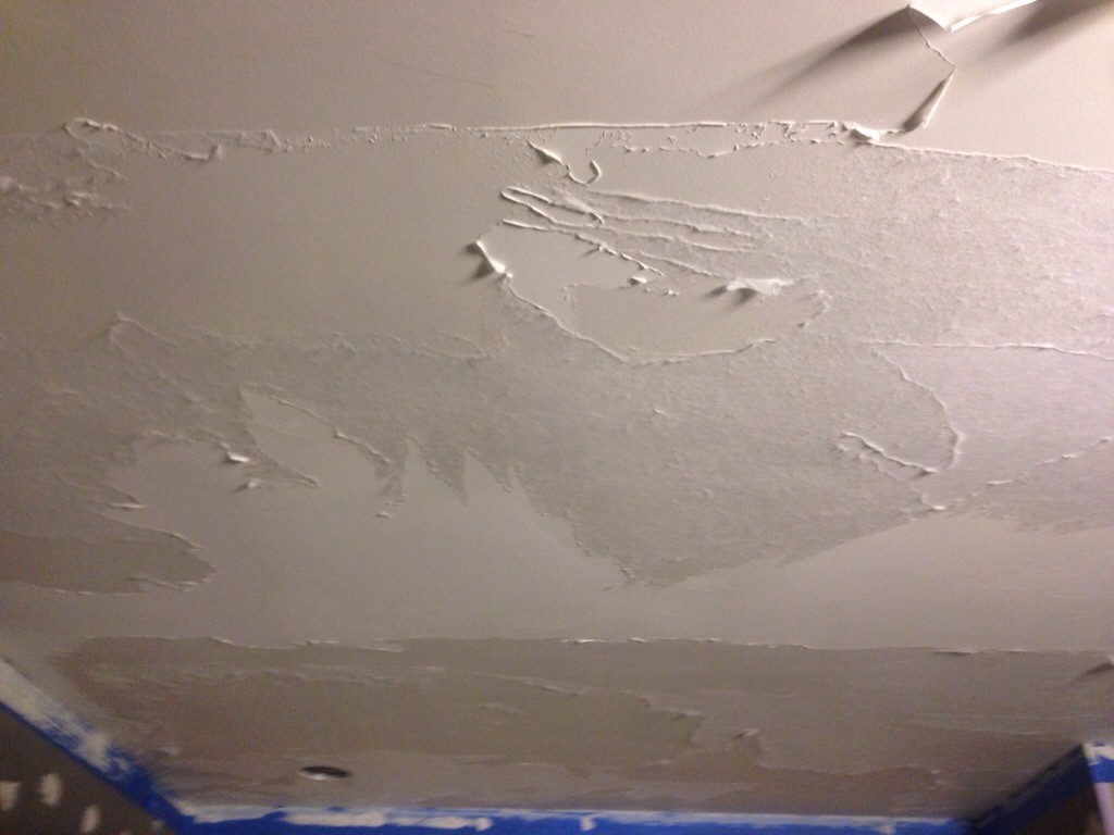

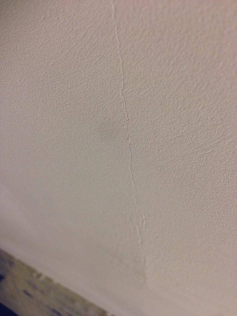

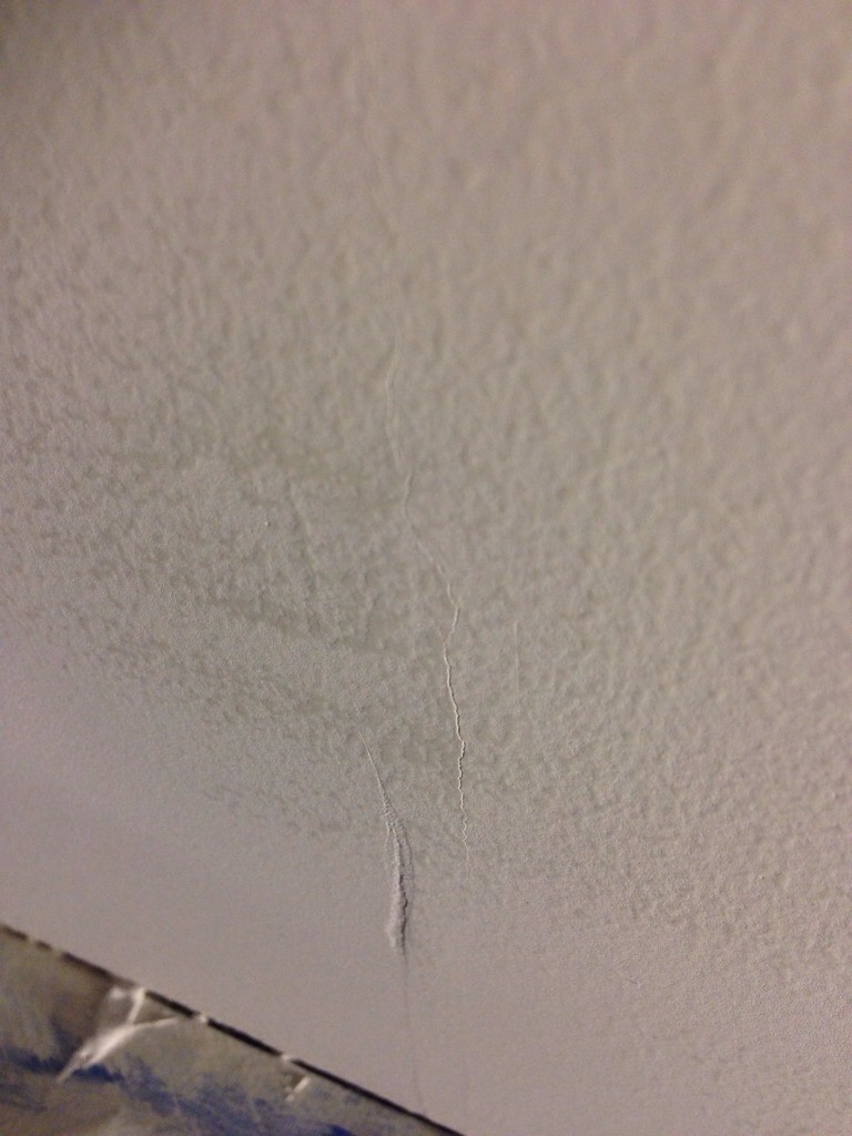

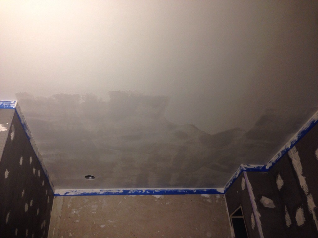

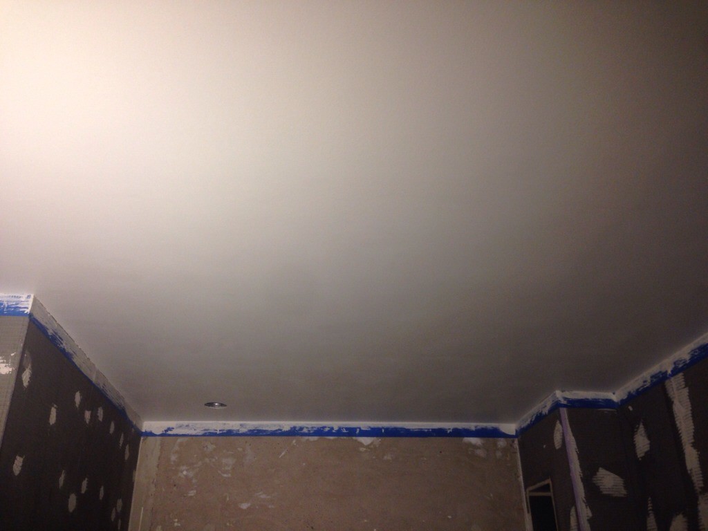

Trots bara 8 kvm tak, fäst med 12 spix och 3 punkter PL400 (misstänker tanten ovanför har sitt avlopp där jag ville borra) och remsa så sprack det. Försökte krafsa ur sprickan och spackla igen. Fungerade inte.
Blev lite förtvivlad först.

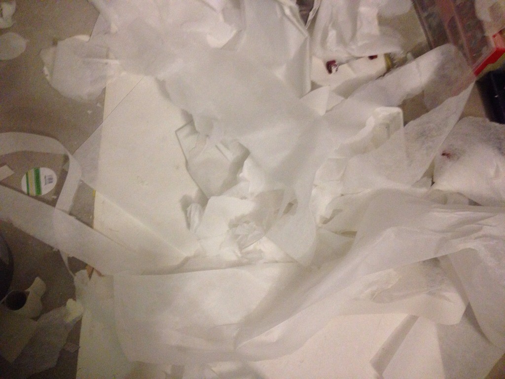

Köpte väv för att förhindra *kiten att spricka. Två våder uppe, klockan var 05. Var rätt nöjd och gick och la mig.
Skar i överlappningen och inser att jag är en idiot. Kanske trött också. Måste ju ta bort överflödiga bitar när det är blött, såklart. Dessutom fanns det ytor där det inte fäst trots att jag tyckte jag hade en massa våtrumslim. Obviously not.
Så, börja om!
Slängde upp lite utspätt lim med vatten, vänta ett par timmar för att mätta ytan.
Så, gick betydligt bättre andra gången i mitt liv jag försökt sätta tapet/väv.

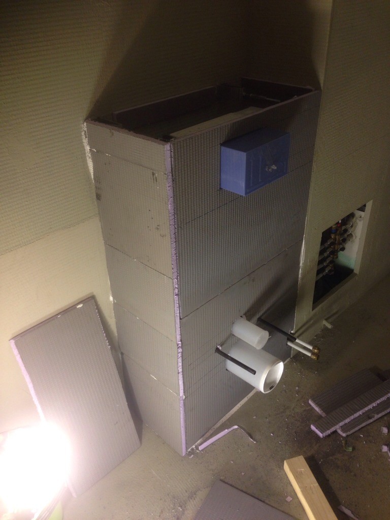

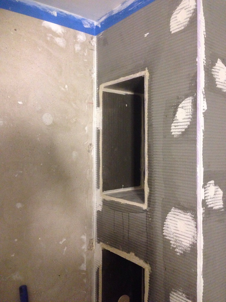

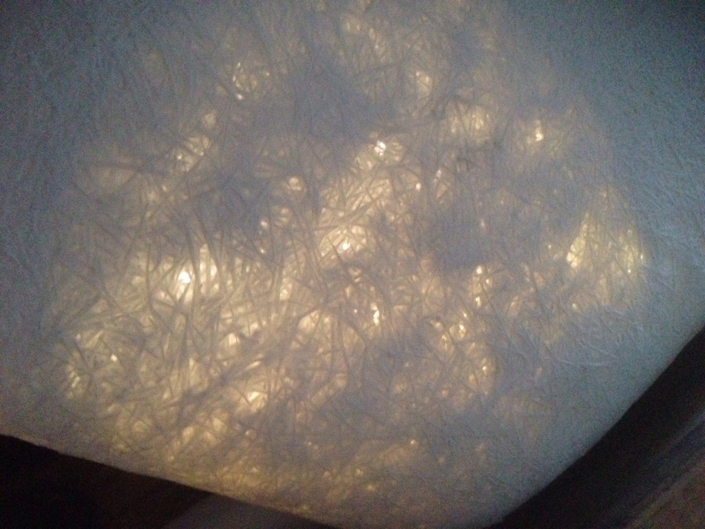

Vägghyllslådor (ehm, bättre ord för det vore...?)
Blir lampor i. Botten har ett litet fall.

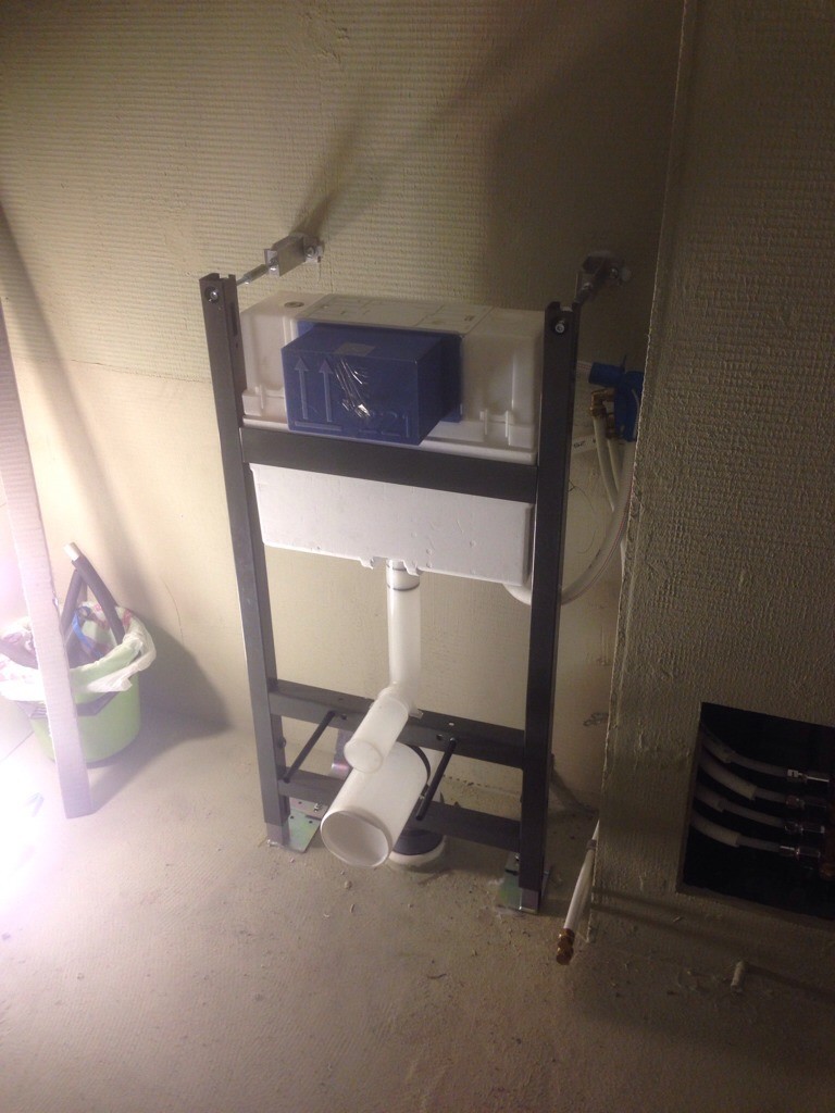

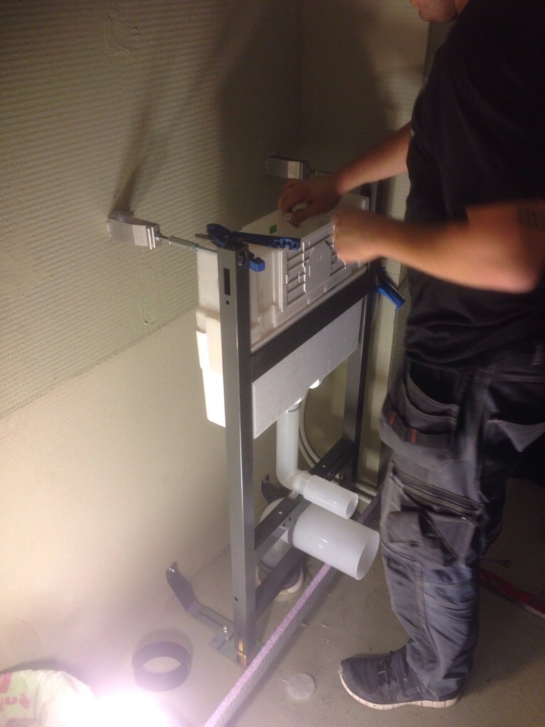

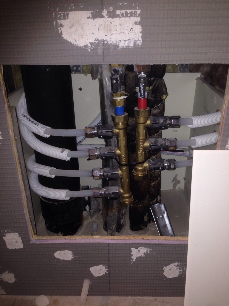

Plattsättaren var inte nöjd att ha den i badkarsväggen, våtzon 1. Han ville ha den ifrån köket, rörmockaren vägrade och sa att man måste kunna komma åt den och jobba, utan att gräva in hela armen i mörkret och gissa vad man gör, efter att man demonterat ugnen på andra sidan.
Röris vann. Plattis får tänka hårdare.

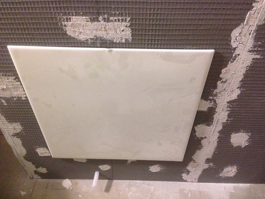

Lös platta som test. Vad tror ni, för mörkt? Eller löser det sig med en bra LED-list?

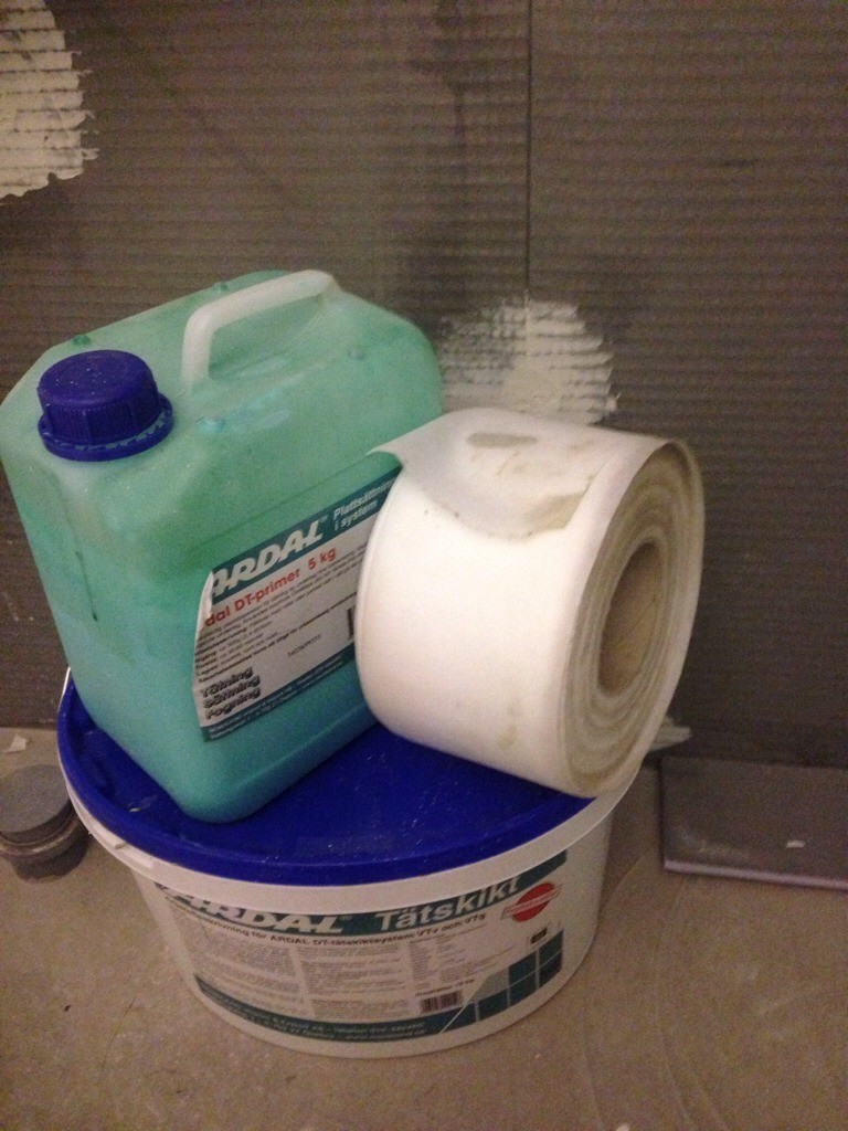

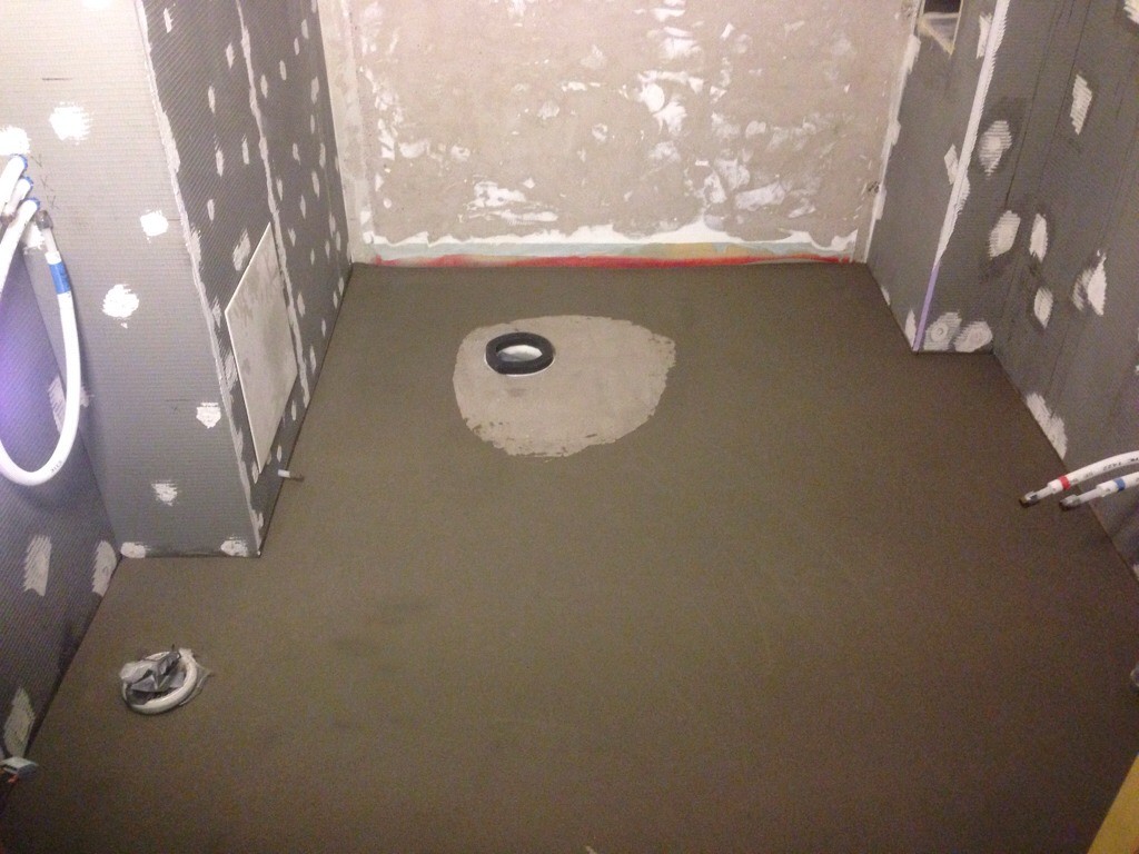

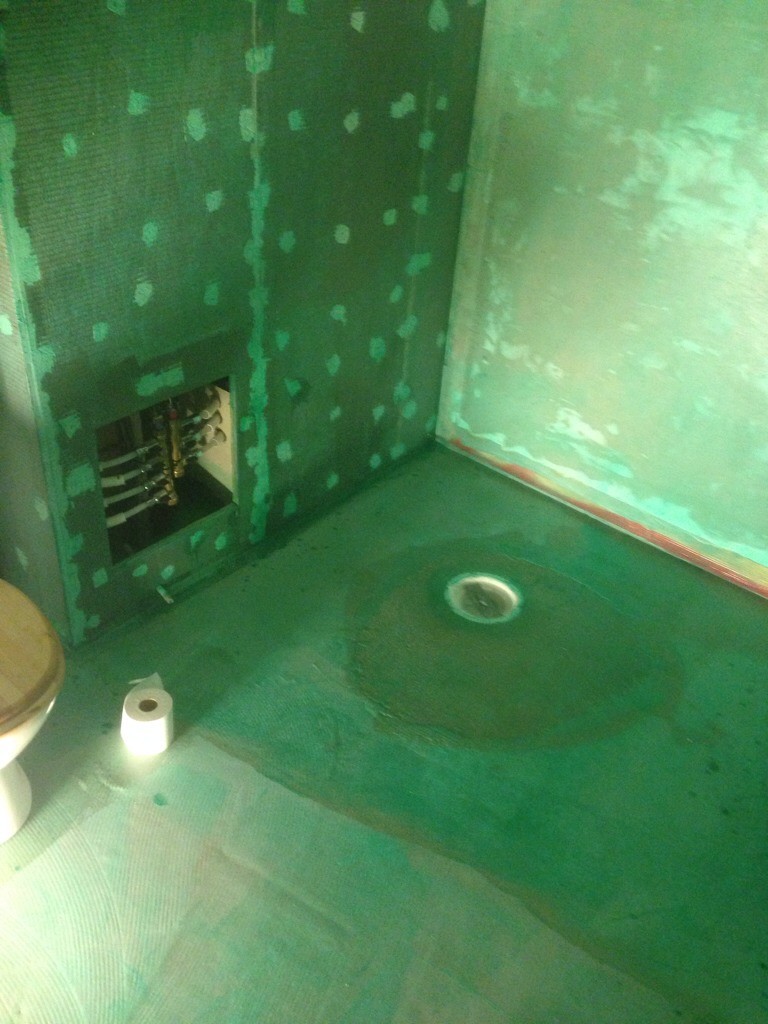

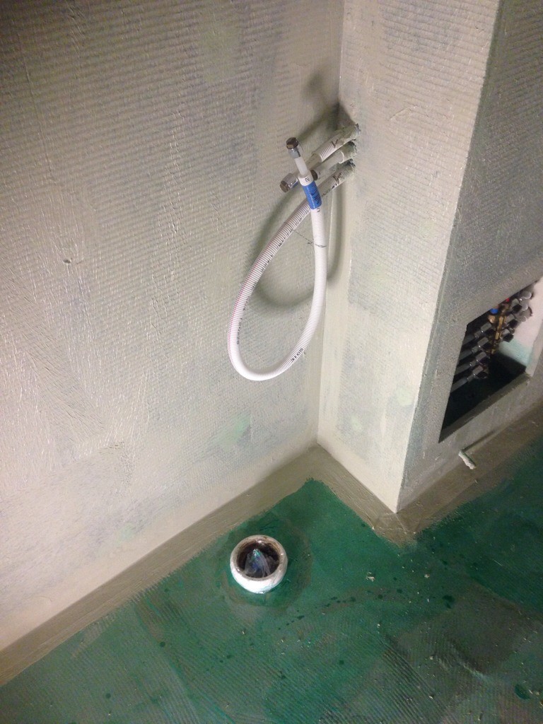

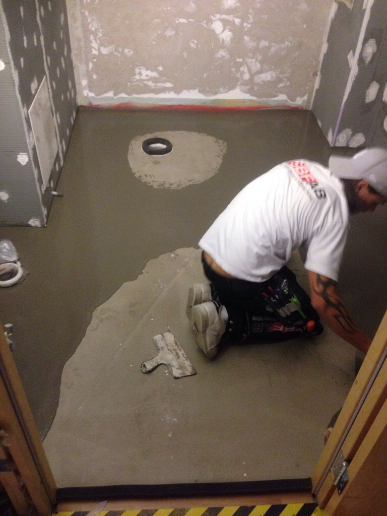

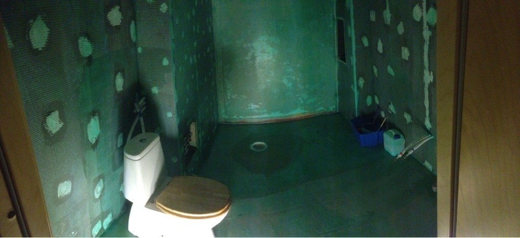

Efter ett par dagars torkning var det dags att prima hela badrummet.
Zon 1 (och lite till) är primat två gånger.
Även inne i inspektionsluckan är det primat. Ska kika med spegel senare för att vara säker jag täckt bakom rören.

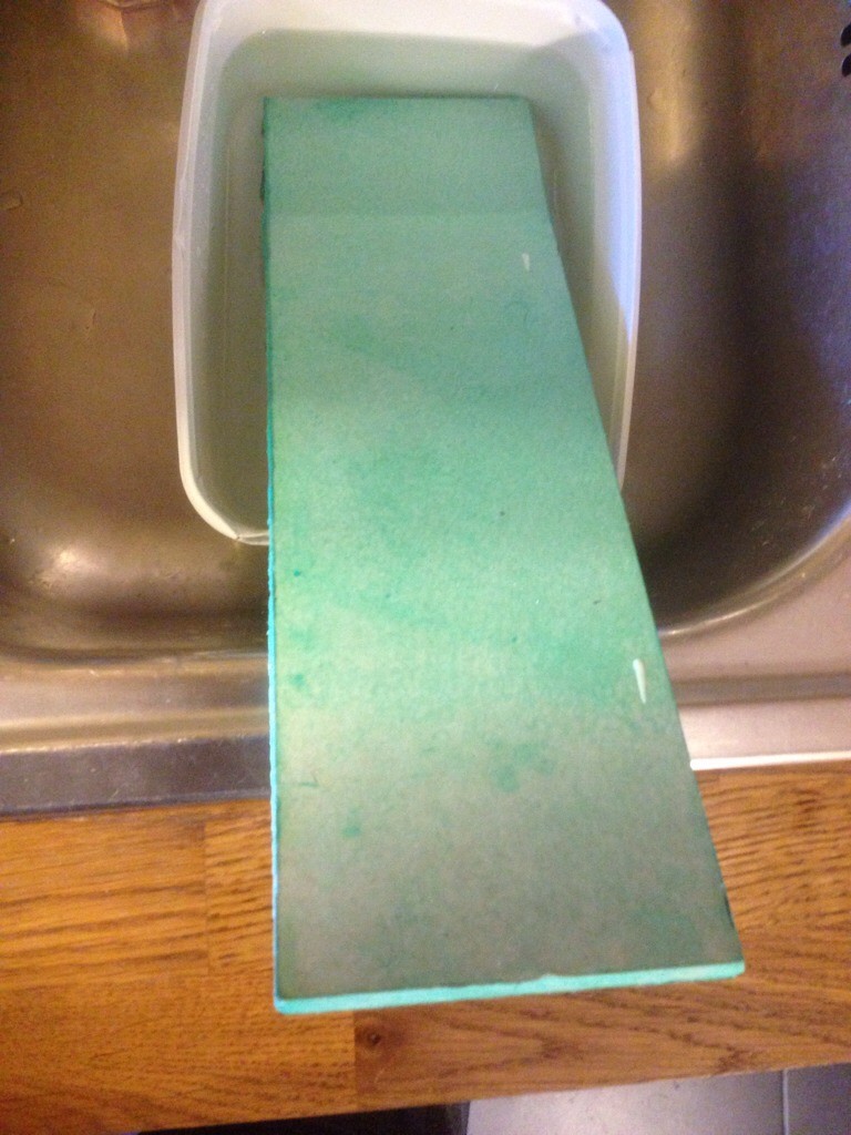

Plattsättaren sa att primern var vattentät. Det stämmer ju!
Gipsbit rollad 1ggr, legat i vatten 12h
Imorgon blir det tätskikt.
Vi måste hitta något roligt att ha i våra två lådhyllor i väggen. Ljusgrått och vitt blir golv och väggar i övriga badrummet.

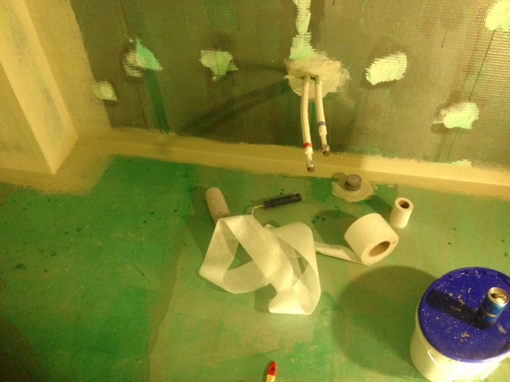

Så. Sätta remsor runt badrummet.. då har man gjort det också för första gången
Tog slut på gummi, får fortsätta imorgon med 2, 3e lagret.

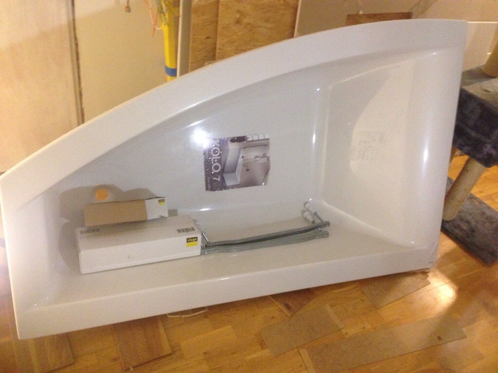

Tror inte jag lagt upp bild på badkaret. Det tog alldeles för många timmar, av sambons tid, att hitta ett asymmetriskt badkar, som inte kostade 16.000:-, och var rätt mått. Blev ifrån Polen och hit med transferbuss á 500 kr.

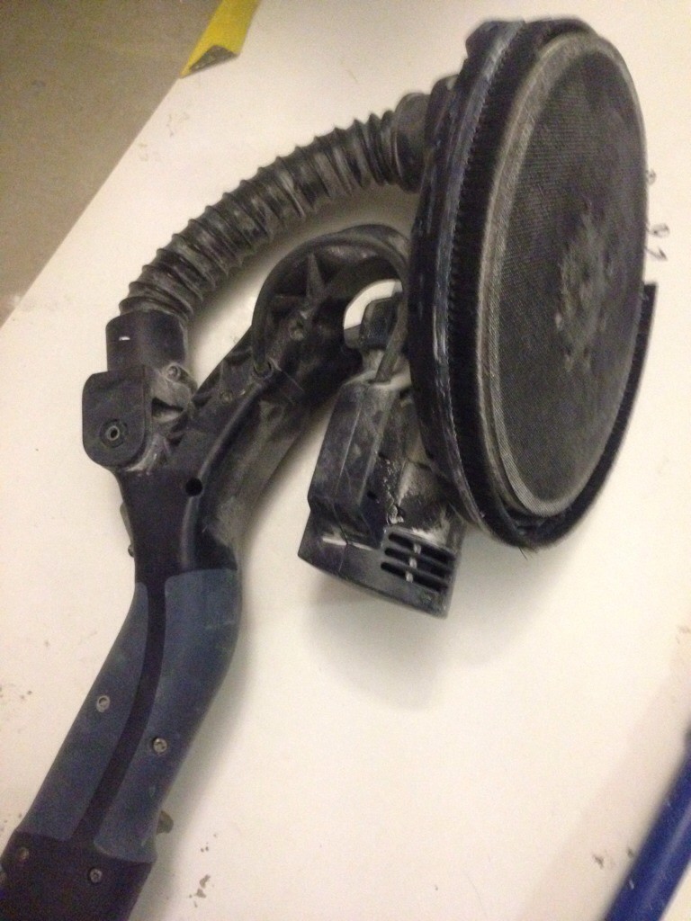

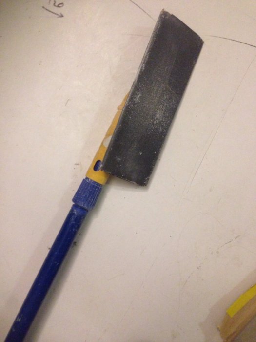

Nu händer det grejer tillslut. Två vardagsrumsväggar spacklade och slipade med en stackars giraff. (Fråga inte, less you know)

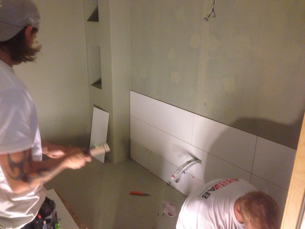

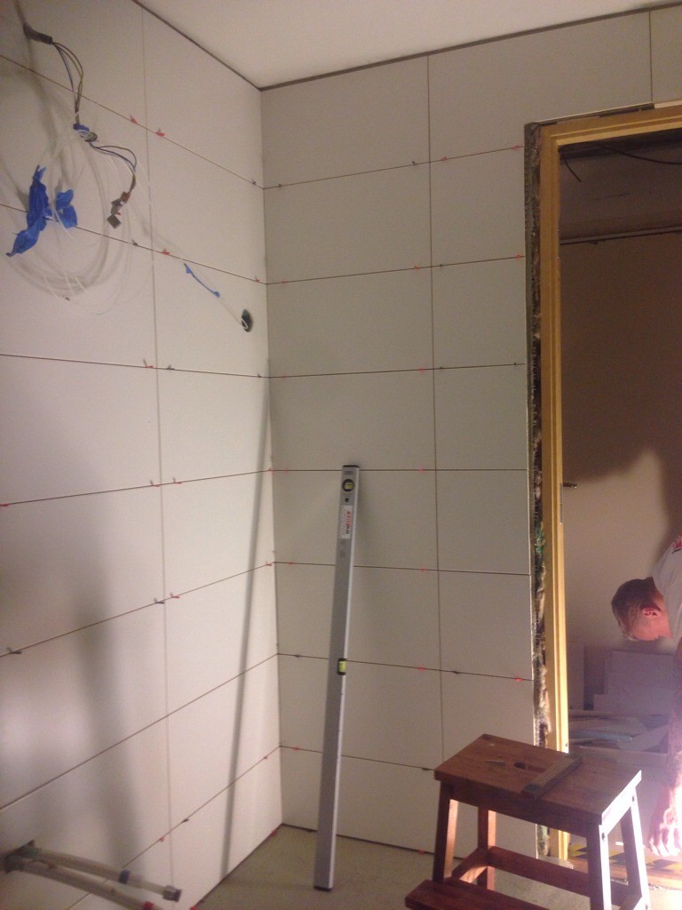

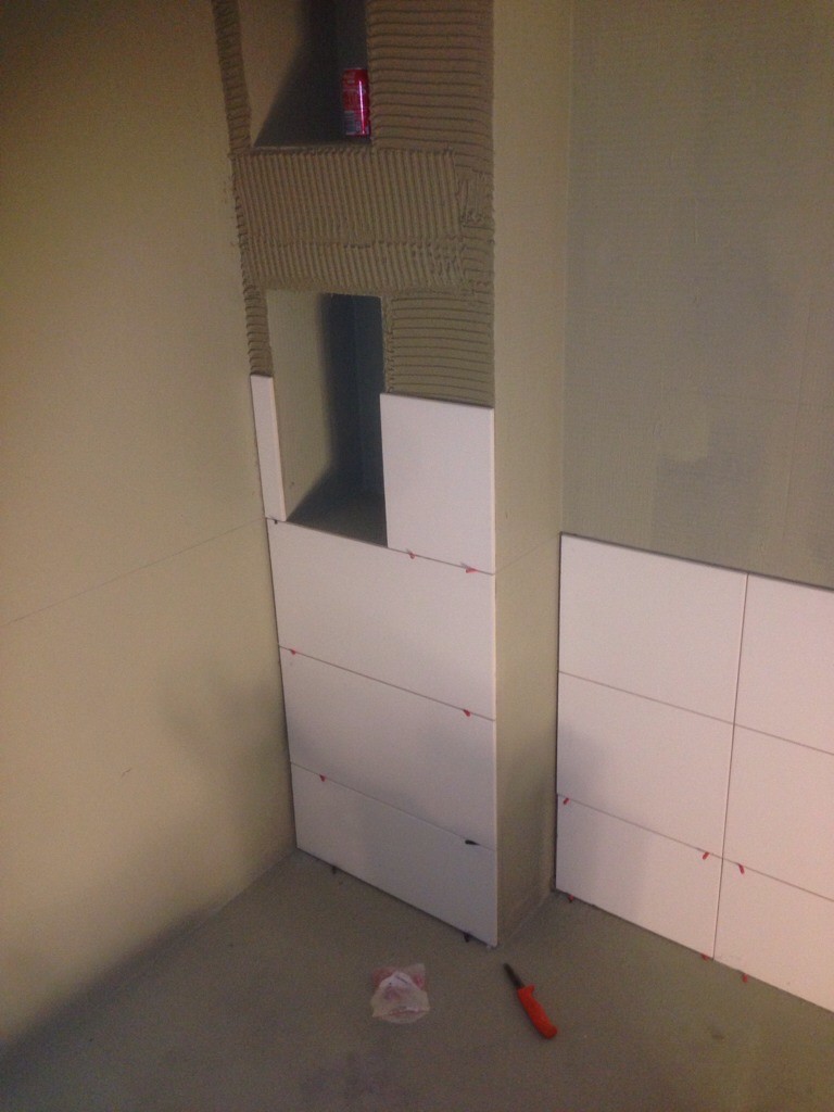

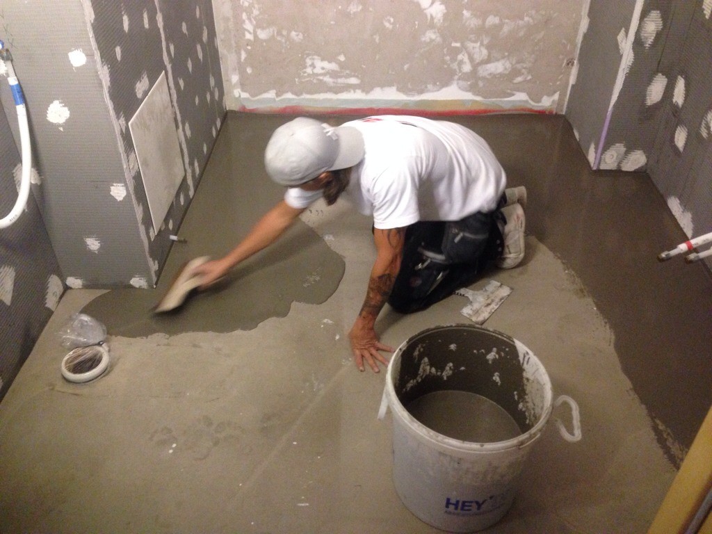

Plattor hamnar på väggen..
Lådorna börjar få kläder..
Vi hade tänkt oss förbandsläggning av plattorna, båda grabbarna stod på sig och övertalade oss att inte göra det. I efterhand är vi nöjda. Hade sett rörigt ut.
Grabbarna fick ge upp mitt i igår kväll, insåg att toafixturen måste upp först för att plattorna ska läggas snyggast möjligt.
Så, röris dök upp 12h senare, satt fast armaturen.

Tyvärr har vi insett att badkaret är av.. Ska vi säga varierande kvalite?
Blir att förstärka hela badkaret ikväll med plastic padding eller någon form av glasfiberförstärkning. Påväg nu att inhandla.

Polyester/epoxy samt glasfiberväv ska du ha, försök rugga upp baksidan så det fäster bättre
Jag var lite snabb.sir_daniel skrev:
Blev denna.
http://www.biltema.se/sv/Bilvard/Spackel/Glasfiberspackel-36053/
Helt fel? Jag tänkte att glasfiber hjälper till att armera, 1.5 kilo borde räcka.
