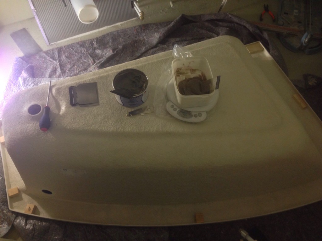

Den är byggd i polyester/epoxy samt väv, så kör vidare på det, spacklet har ingen vidare
Bärighet. Lägg väven över större area än du tänkte dig, lägg 2-4 lager så kommer det bli bra.

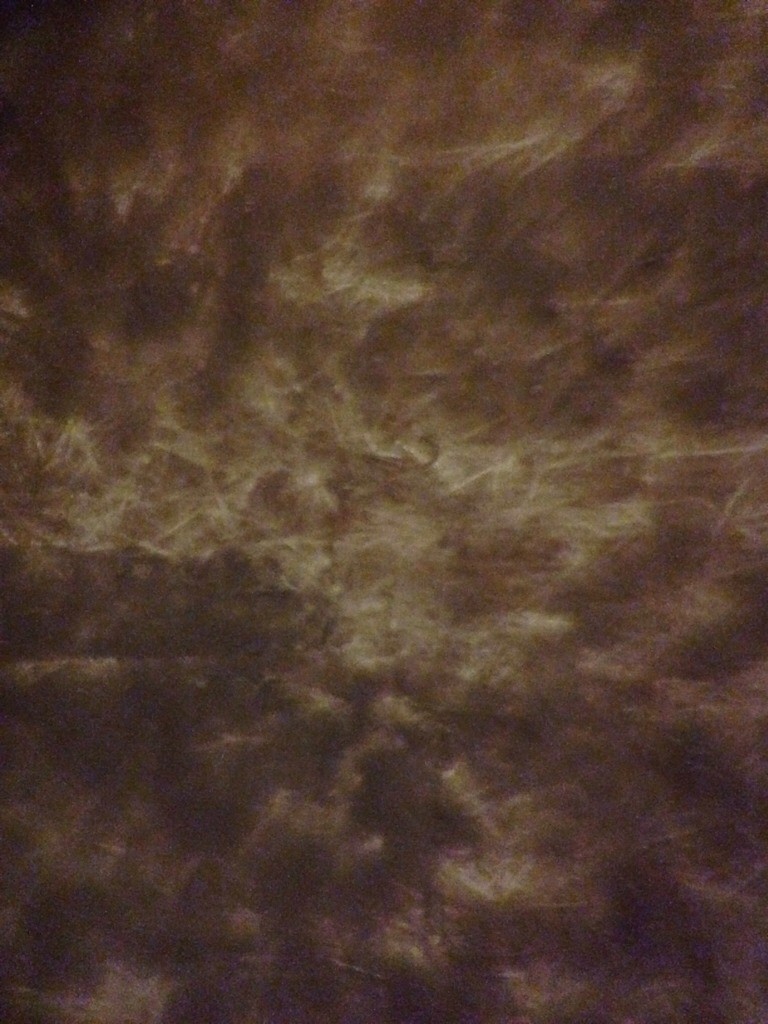

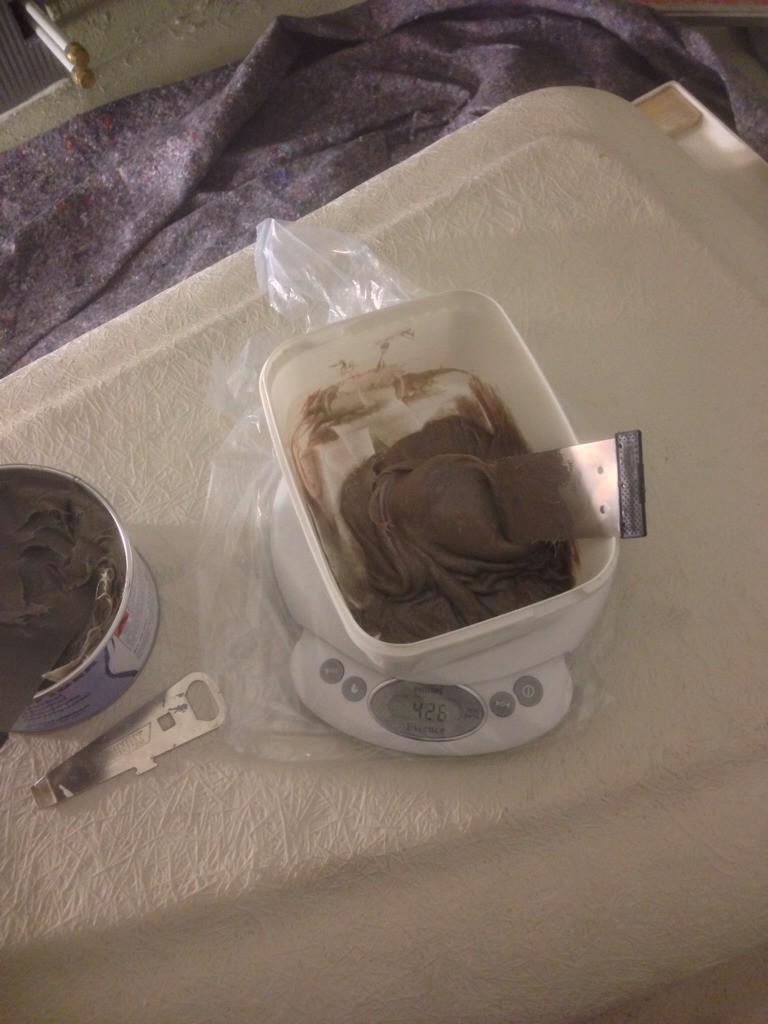

Jag hann lägga ett lager igår natt redan.
Enda som hände var att alla mellanrum blev fyllda. Och 500g spackel härdade på mindre än 1 minut. (Ps. Köksvåg duger inte, inte när den ska skilja på 500 och 510)
Så det blev soporna direkt med den batchen.
Hur kört är det? Jag hade tänkt att lägga duk på detta nu och förstärka. Ska jag fortfarande köra duk och polyester? Är det försent?

Bara att lägga över o plasta på, om du orkar slipa lite med 80 papper
Blanda lite glasfiberspackel.
Köksvåg i plastpåse, nja.
Blev en toppen yta att jobba på.

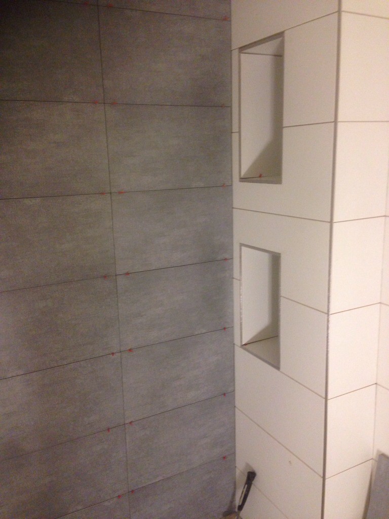

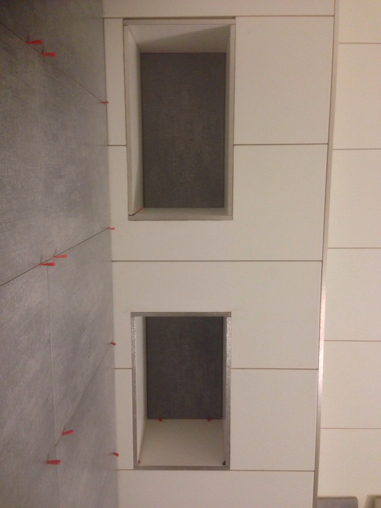

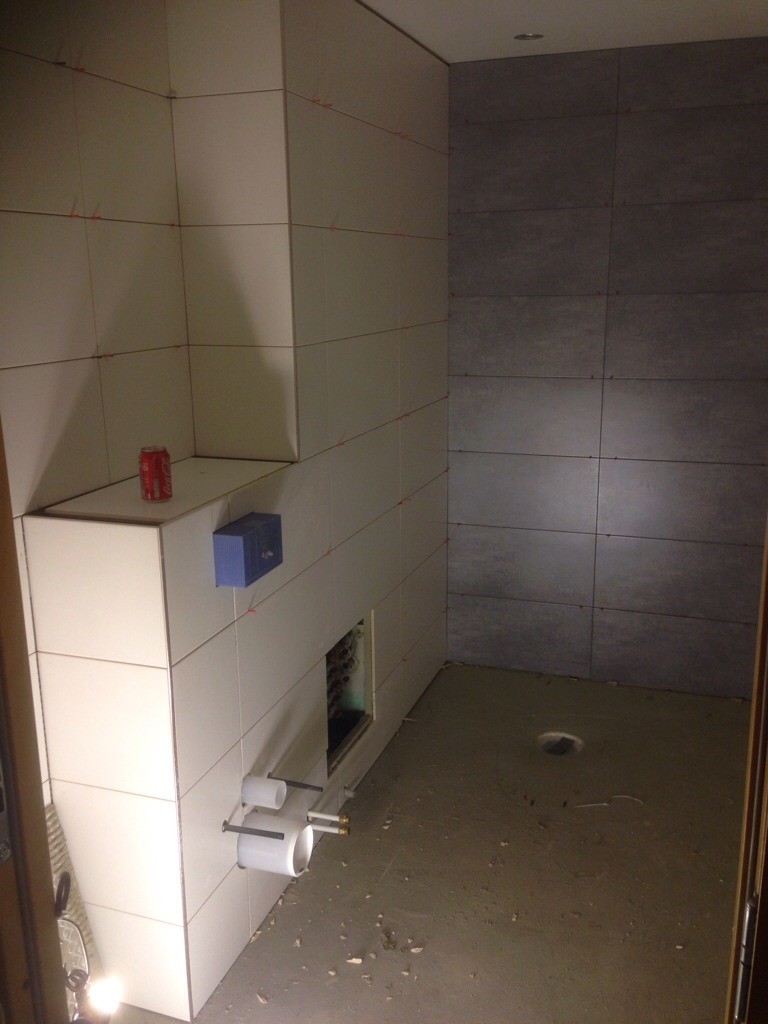

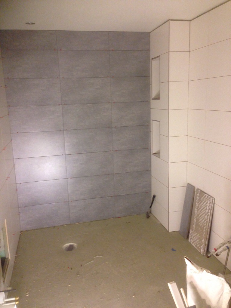

Alla väggar satta, armatur färdig.
Förutom locket som blir en stenskiva.
Dessutom hamnade dom två hela vita plattorna som vart över "i locket" så att säga. Perfekt förvaring.
Två till godo, skulle säga att det var alldeles för små marginaler..
Gråa plattorna fortsätter ner mot golvet ut mot dörren till badrummet.
Blir mindre plattor på golvet under badkaret i fallet, och förhoppningsvis gråa mindre plattor i rätt ton på badkarsfronten. Tänkte inte riktigt på att 30x60 plattor blir svåra att sätta längst en välvd yta.
Lådorna fick vit botten, tak och kant och längst bak en grå. Tjejen hade rätt, det blev skitsnyggt. Säg inget till henne bara, hon blir så mallig då ;-)
Tror jag är redo att köra igång.

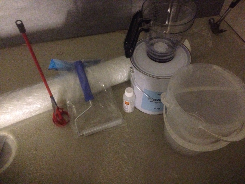

10m glasfibermatta, 300g/m2, liten visp, aluminumroller, härdare, 5l polyester, 3 blandhinkar och två litermått. Har vanliga rollers hemma som jag tänkte använda för att rolla ut polyestern sen.
Har jag glömt något? Misstänker det är lättast att klippa till färdiga bitar så det är gjort när jag väl börjar blanda. Gasmask finns, köper ev. ett par nya filter.
Edit: läst mig till att jag slipar allt först med ett lite grövre sandpapper, typ 80, sedan rolla på polyestern, lägga på väven och trycka ut lyftbubblorna med polyester rollern och/eller aluminumrollern och rolla upp ny polyester, sen på med ett lager väv till vått i vått, göra om förfarandet igen, tills jag har 3-4 lager. Men max 2 lager åt gången så att den inte blir för varm när den härdar? Sound right?
I stora drag låter det rätt.
Jag har dock aldrig använt roller för att få på polyestern, tycker att det låter meckigt, jag skulle köra på pensel istället.
Jag tror inte att jag skulle vilja blanda så stora satser polyester åt gången att en visp till borrmaskin behövs, för visst var det väl en sån på bilden?
Jag skriver på mobilen, så jag kan inte gå tillbaka och kolla i tråden, men du har väl köpt aceton också?
