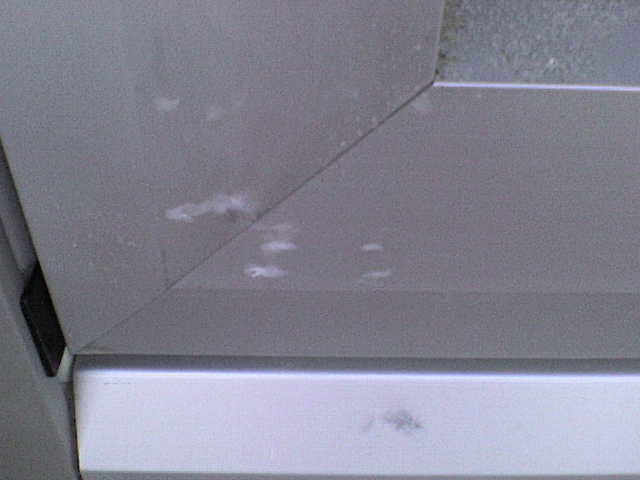

Fula aluminiumfönster
Till Roger!
Du, jag gläds med dig att du har OK fönster. Verkligen. Jag har varit och granskat nybyggt hus med Elitaluminiumfönster, ljusgrågrön nyans. Skavankerna syns inte vid första anblicken, men där finns samma skador som jag har på mina fönster. Något hanteringsfel på Elite. Är övertygad om att det inte är transportskadaor, för de nya proflierna som skulle monterats i veckan hade precis samma skador och de var snyggt förpackade. Jag är nog ganska petig, men har jag betalat över 300.000 för mina fönster kräver jag bra kvalité.
Lotta

Hej Lotta!
Vi har köpt aluminiumbeklädda fönster från SP-fönster, och dom har inte en enda skråma! Dessutom var deom omsorgsfullt förpackade med kartong runt varje fönster... Av de 24 fönster med aluminumbeklädnad så finns det alltå inte ett enda fönster som har skador i lacken... Det måste ju vara nåt fel vid tillverkningen som gör att det blir så. Konstigt att dom inte verkar ta det på allvar och inse att det är ett stort produktionsproblem. För som du säger, betalar man 300.000:- för fönstren så ska dom inte vara avskavda vid leveransen!!!

Förmodar att profilerna till fönstren kommer i längder och är färdiglackade, sedan kapas och monteras dom hos respektive fönstertillverkare. Det är då vid denna hantering som skadorna uppstår, och det borde ligga i tillverkarens intresse att detta undvikes, med tanke på vad fönstren kostar. Lämpligt kan vara att kolla upp andra tillverkares fönster i samma kulör, och ta några bilder f v b till Elit fönster. För nog skall det gå att tillverka lackade fönster utan repor. Jag uppfattar det närmast som nonchalance mot kunderna.

Har nu fått tredje omgången aluminiumprofiler. Inte u.a allihopa men acceptabla, frånsett altandörren och alla spröjsarna som de nu skall göra ett fjärde försök att tillverka repfria.

När min tredje omgång profiler var tillverkade var reparatören på fabriken och insåg att det var bl.a då de drog på listerna som den största skadan skede (detta gjorde han sedemera på plats). Även om det inte blir direkta repor skavs ytskicktet av. På icke starka kulörer märks inte detta så mycket, och bara i ett visst ljus. Kolla. Jag tror att du kommer att upptäcka att det finns, mer eller mindre, partier som inte är lika glansiga som övriga.

Vi har haft problem med våra aluminiumbeklädda Trarydfönster. Vi har dock ingen stark kulör, utan naturanodiserade (alu färg alltså). I varje hörn på de öppningsbara fönsterna är det märken i form av små stjärnor. Vi reklamerade fönsterna direkt, och i somras var en representant från Traryd ute och tittade på dem. Vi blev då upplysta om att för det första ska man stå 6 m från när det gäller fasaddetaljer. Ser man det fortfarande då så är det en reklamation, men inte annars... För det andra så levererades fönster i denna kulören alltid med märken! Det gick inte att leverera utan märken... Vi gick i taket förstås och protesterade högljutt. Då sa de att de tog kostnaden för att leverera nya profiler i annan önskad färg, men stod inte för kostnaden att byta dem.
Vi protesterade lite till, och nu tar de hela reklamationen och står även för bytet.
Men vi har ju fått välja en ny färg, som vi egentligen inte vill ha...
Men jag kan inte för mitt liv förstå hur man med gott samvete kan sälja fönster som man vet att det är skador på!!!
