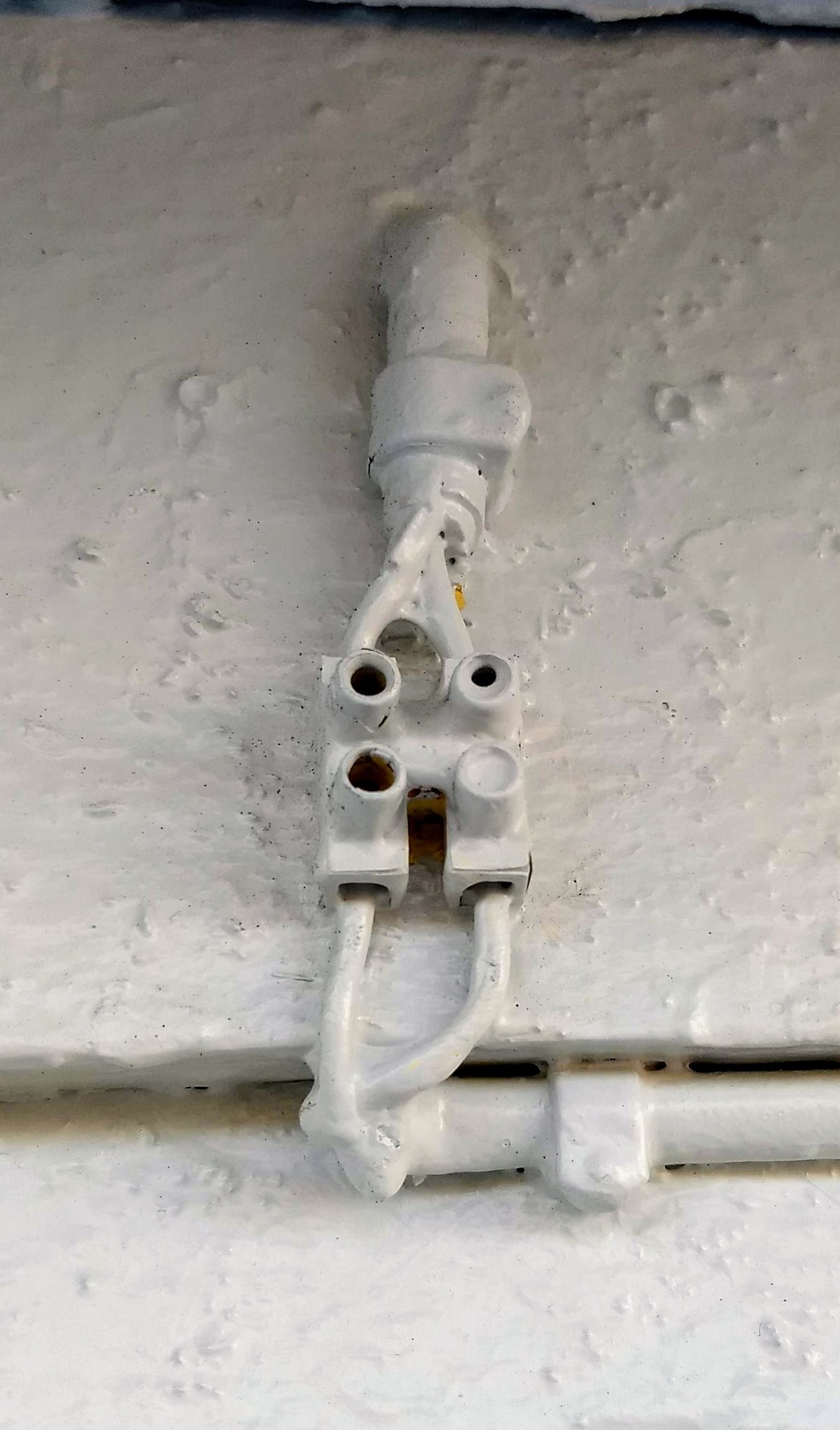

På fasaden på mitt hus har jag diverse kopplingar av slaget på bilden nedan. Det skulle jag vilja åtgärda. Har tittat i gömmorna och jag har flera utanpåliggande dosor av kända märken, typ Eljo U-56.
Det finns ingen skyddsjord i dosan på insidan väggen, så jag har inte för avsikt att använda fasad-elen förrän det är fixat. Jag har dock en fundering om hur dylika dosor ska användas korrekt.
Genomföringshålet man kan ta upp på baksidan för kabel samt skruvhålen har ju vad jag kan se inget som helst skydd för inläckage. Hur monterar man en dosa så att den får/bibehåller rätt klassning för utomhusbruk på en fasad?
(Den nedre kabeln i bilden leder för övrigt ingenstans utan är helt sonika avklippt lite längre fram. Det hela styrs av en strömbrytare i hallen.)
  • En fasad med elektriska kopplingar, inklusive en avklippt kabel och utanpåliggande dosor som behöver skyddsuppgradering.

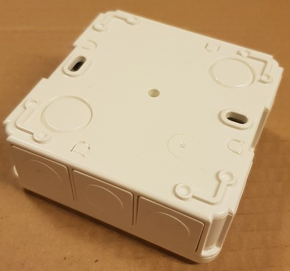

Som @Bo.Siltberg skriver så ska eventuell fukt som tar sig in kunna ta sig ut genom dräneringshålet. Så någon tätning kring skrivarna behövs ej.
Detta är baksidan på en U56. Det är meningen att sargen kring skruvhålen ska sluta tätt mot väggen, så gott som det går. Man får anstränga sig för att få helt tätt.
Vit bakstycke av en U56 eldosaskropp med flera förslutna kabelingångar och skruvhål.

Och vill man ha en helt tät dosa använder man en dosa med täta förskruvningar och ett helt tätt lock. Men det duger nästan alltid med IP44 som bla den visade dosan är och med dräneringshålen nedåt öppnade så är det aldrig nått problem med vatten i dosan, i alla fall inte i dom miljöer som den dosan ska användas i tex utomhus på en vägg.

ABB gör en vi vissa lägen väldigt passande dosa, AP9
IP65.
Tätningarna bakåt är med från fabrik, behöver inte köpas till.
Skruven körs ut genom plast - hålet blir inte större än skruvkärnan.
