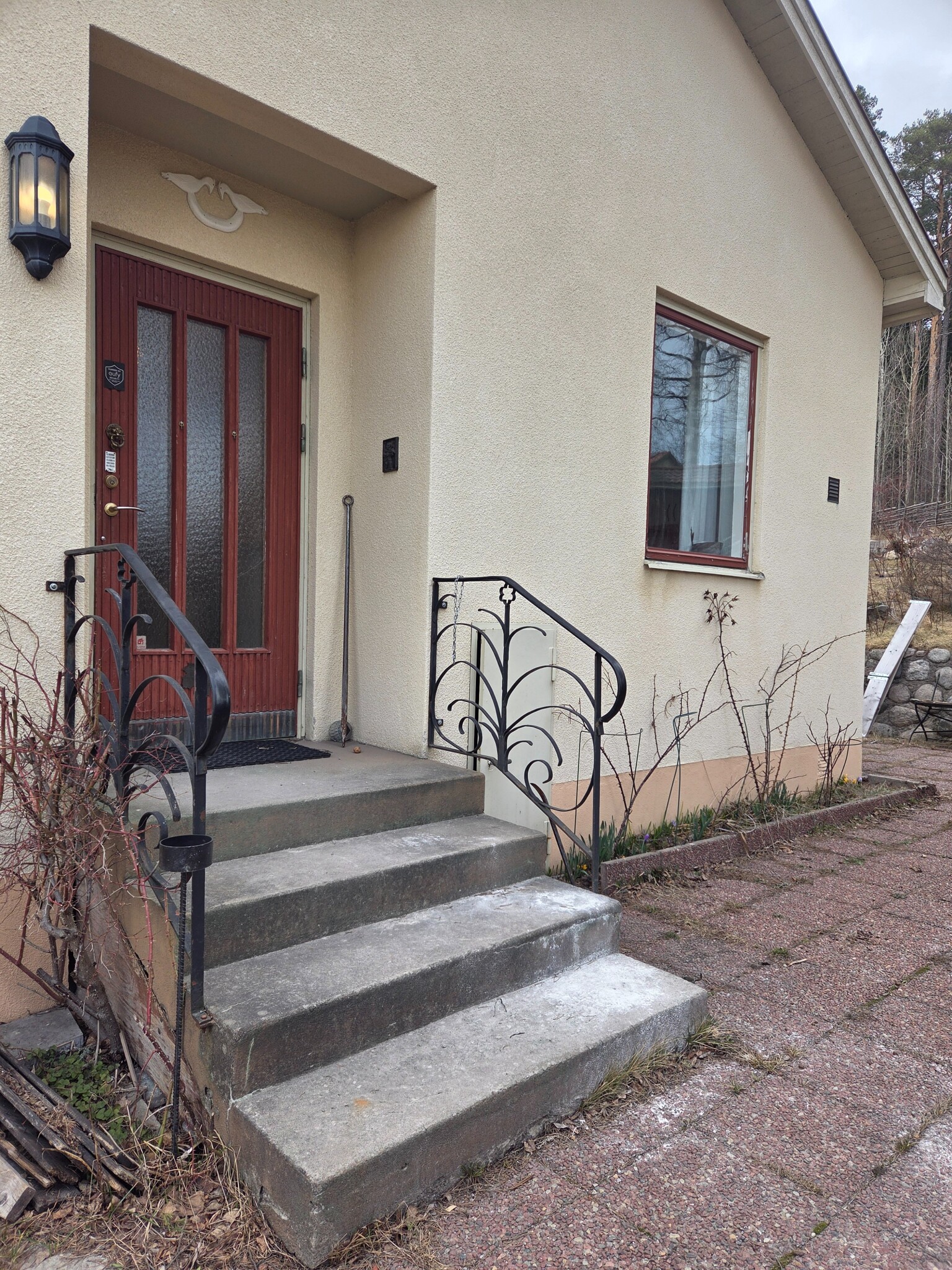

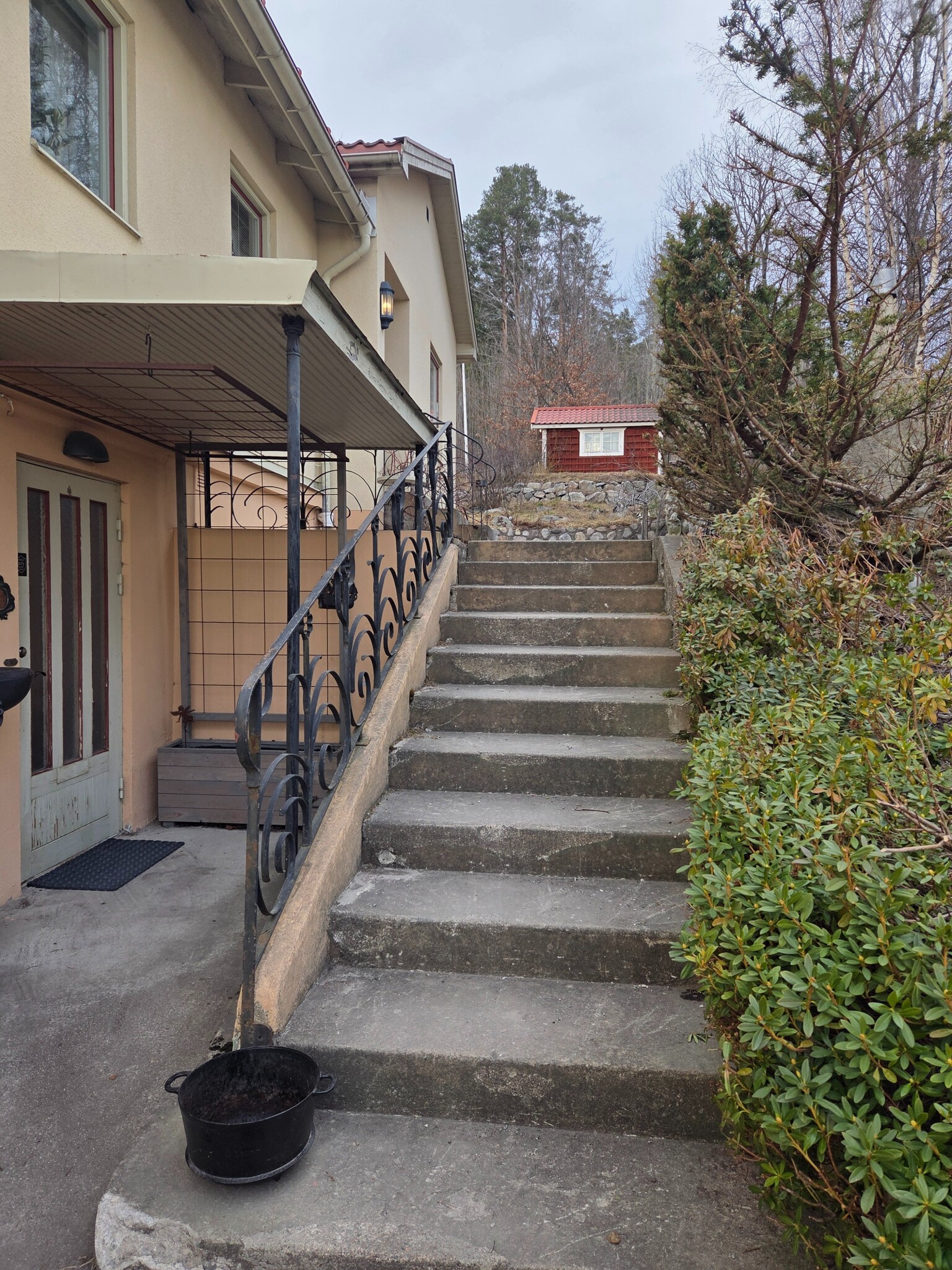

Jag tänkte laga och snygga till trapporna utomhus.
Jag undrar hur man kan måla den och behålla/ få den att se gammal ut med lite patina.
Måla den så det ser nymålat ut har jag svårt att se att det skulle bli snyggt och passa in.
Tänker mig mer lite känsla från Italien eller liknande om någon blir klokare av det 😁
  • Utvändig trappa med svart smidesräcke, beige husfasad och växtlighet runtomkring. Trappan visar tecken på slitage och åldrande.
  • Utomhustrappa med tre steg, sliten yta och svart smidesräcke. Planteringar och buskar längs gången; del av fasad med röd dörr och fönster.

Klart att det går att måla gamla trappor men det är inte helt enkelt att få det att hålla bra.. ofta släpper färg och det är inte alltid enkelt att få den att fästa lika bra överallt..
Jag hade undvikit att måla trappor då det oftast leder till att det släpper och blir snabbt fult..
slitage gör ju ofta att det snabbt blir fult och man behöver måla igen , ett annat problem är att det med lite vatten och frost blir fruktasvärt halt i målade betong trappor utomhus..
Har du provat att verkligen bara göra rent trapporna ordentligt för att få en bättre bild över hur dom faktiskt ser ut egentligen utan all smuts och skit
jag hade nog snarare kikat åt lösningen som duracoat med flera liknande har där man med epoxi och en massa natursten skapar en ny yta på gamla trappor. det är dock inte helt gratis det heller men det brukar iaf hålla väldigt bra och funkar på lagade gamla betongtrappor och ger en ny halfri yta som är rätt rejält tålig mot både frost och sltiage om man varit nogrann..
