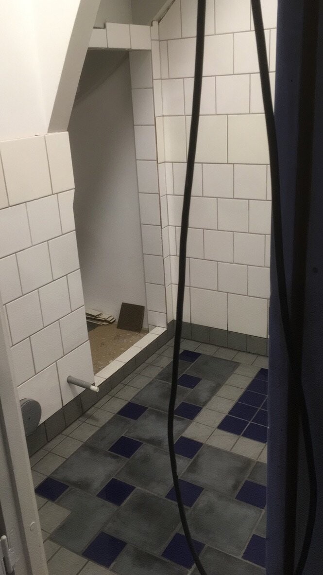

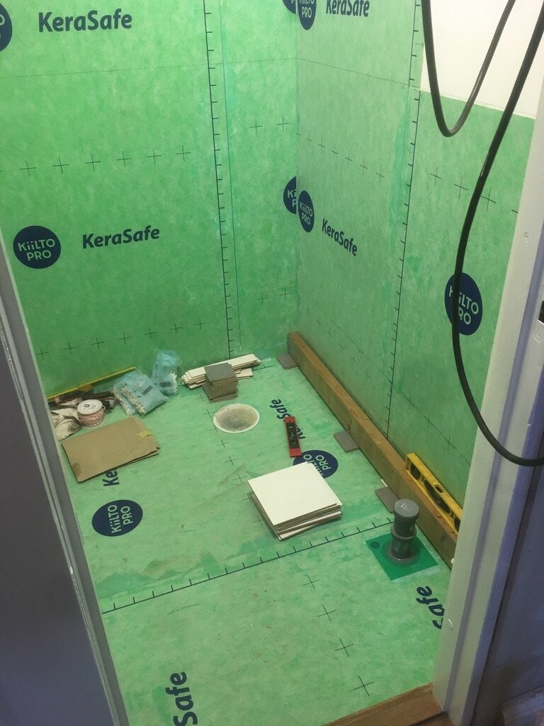

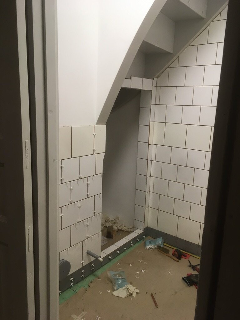

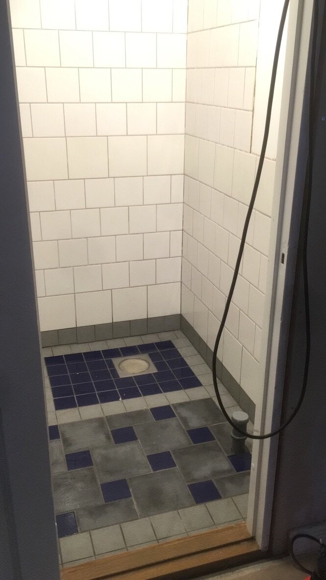

Jag putsade upp lervägg med gipsputs. La våtrumsduk bakom kakel (golv, duschhörna och övr halvkaklade väggar. Övr väggytor målades med silikatfärg.
Dett lilla badrum har uppvärmda rum runt om och resonerade att det va bättre och hålla dem ytor som ej blev utsatta av direkt vatten diff öppna.. Har gått några år nu och allt ser och känns bra. /Gustaf

Ja lertegel rakt igenom

Åt ena hållet kaklade jag hela vägen upp till tak, mot andra brösthöjd efter ca 1 meter.. Lertegel rakt igenom. Trappa ovanför.
