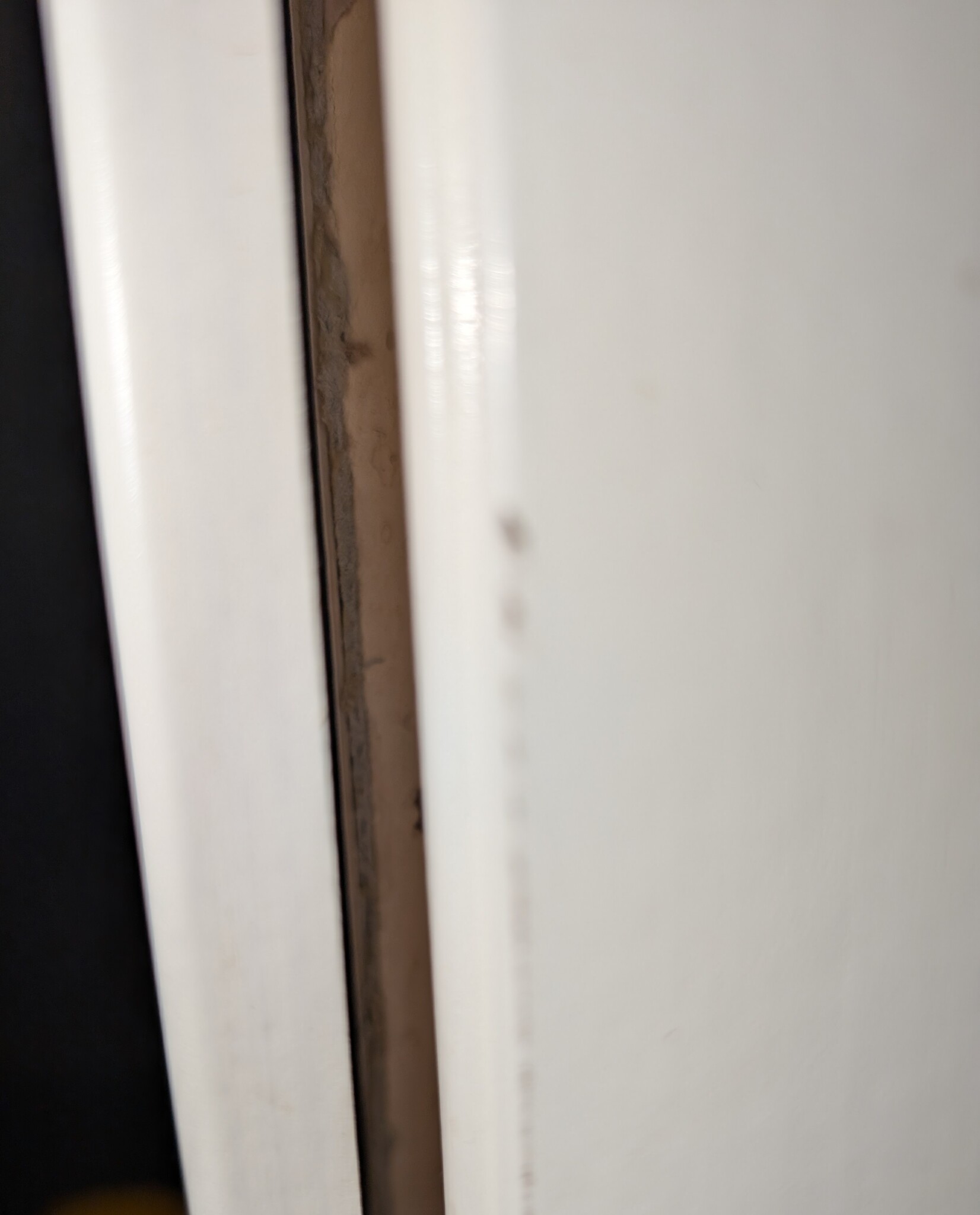

Nu av en slump märkte jag något konstigt. Dörrfodret/listerna I badrummen har väldigt stora glipor och är vinklade utåt. Kikade in genom en av gliporna med en ficklampa medan jag drog listen utåt för att se bättre.
Ser då att hela kanten av gipsskivorna är exponerade, och vatten kan lätt passera genom de stora gliporna och rakt in på kanten av gipset. Så ska det rimligtvis inte vara. Alltså, våtrumstapeten går in bakom en list mot kanten av dörröppningen, bakom listen så slutar gipsväggen och tapeten I en högre nivå än själva dörren. Alltså syns hela kanten av gipsskivan.
Hoppas det går att förstå min förklaring. Är väldigt novis i ämnet.
Så jag undrar dels, hur brukar man göra? Dörrfodret är typ en enkel list som man bara spikat fast. Inget silikon, ingen fasning osv utan en helt rak platt bräda.
Vad bör jag göra för att åtgärda?
Funderar också på om detta är något man kan åberopa som ett dolt fel.

Kanske var lite snabb när jag skrev första inlägget. Har spenderat kvällen med att läsa på och om jag förstår det rätt, trots att det är väldigt slarvigt gjort, så är det inget regelmässigt fel eftersom dörren är placerad i våtzon 2?Easterlily skrev:

I vårt fall så är dock duschen så pass nära att det ändå ofta kommer vattenstänk mot karmen. Vad kan man göra för att förbättra detta? Försökte ta en bild.

Hhmm... det var ett dåligt försök för den bilden säger nog ingen annan än dig själv någonting.
Stänk mot dörrkarmen är ju inget som kan påverka gipsen bakom foderna så du kan vända på huvudet och somna om samt sova gott.
