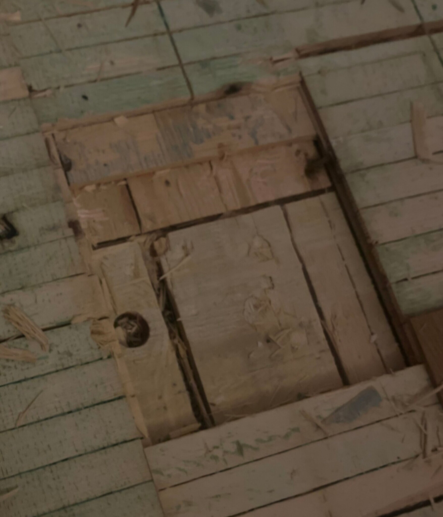

fuktskadat parkettgolv med något stavgolv under och sen minst 7cm grus

Ser ut att vara 22mm självbärande parkett dvs finns inget undergolv, limma tillbaka de hela parkettbitarna o kontakta ett snickeri de brukar ha parkett att återställa med blir lite pyssel med att slipa o lacka golvet men brukar bli bra
Du har ett parkett som vilar direkt på reglarna sen är det sand under
1. Återställ eller spackla upp det du tagit bort med ett golvspackel och lägg ett nytt laminat på
2. Riv ut all parkett ända ner till sand/reglar och lägg in ett spångolv och sedan ett laminat eller liknande
