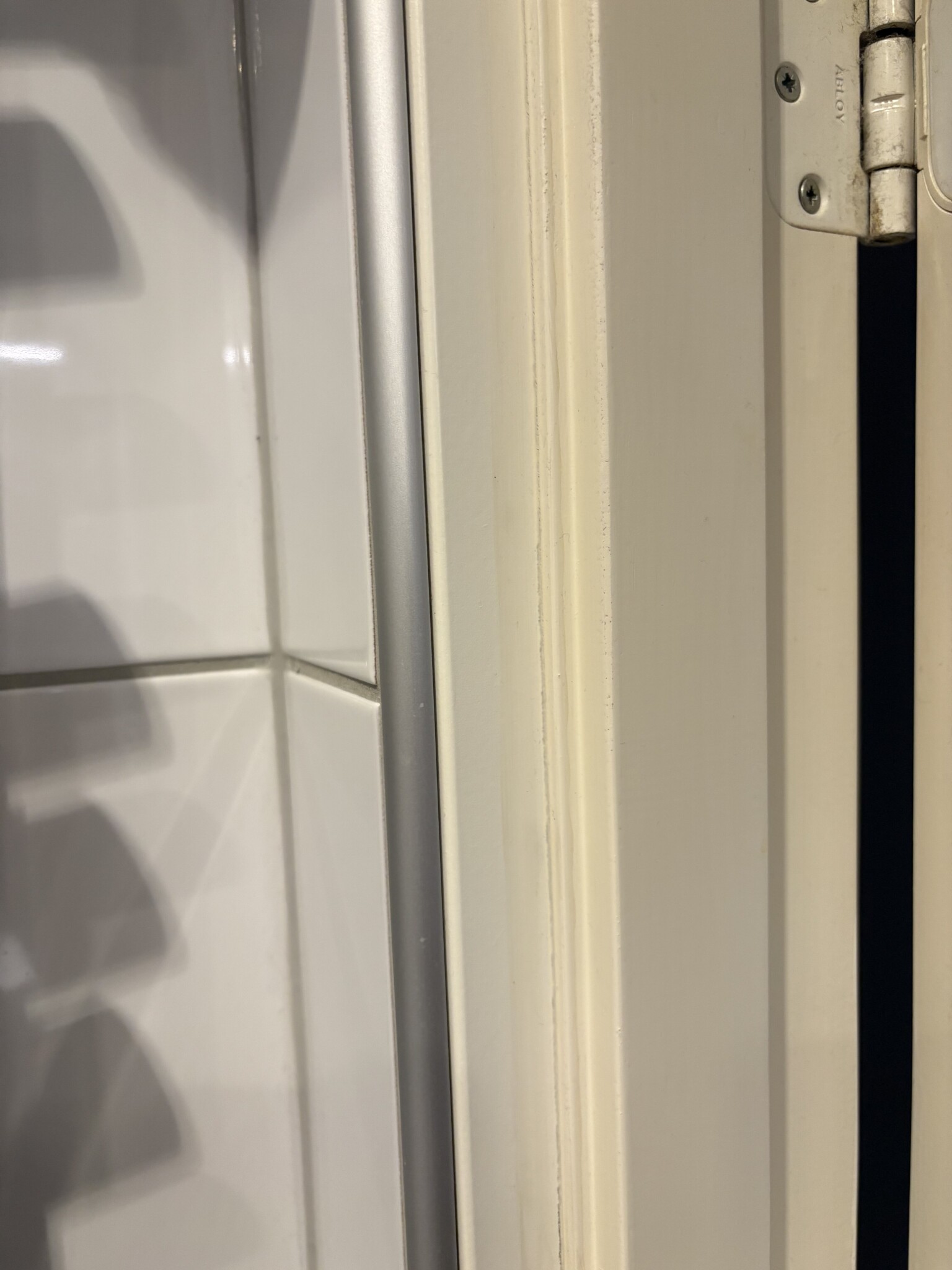

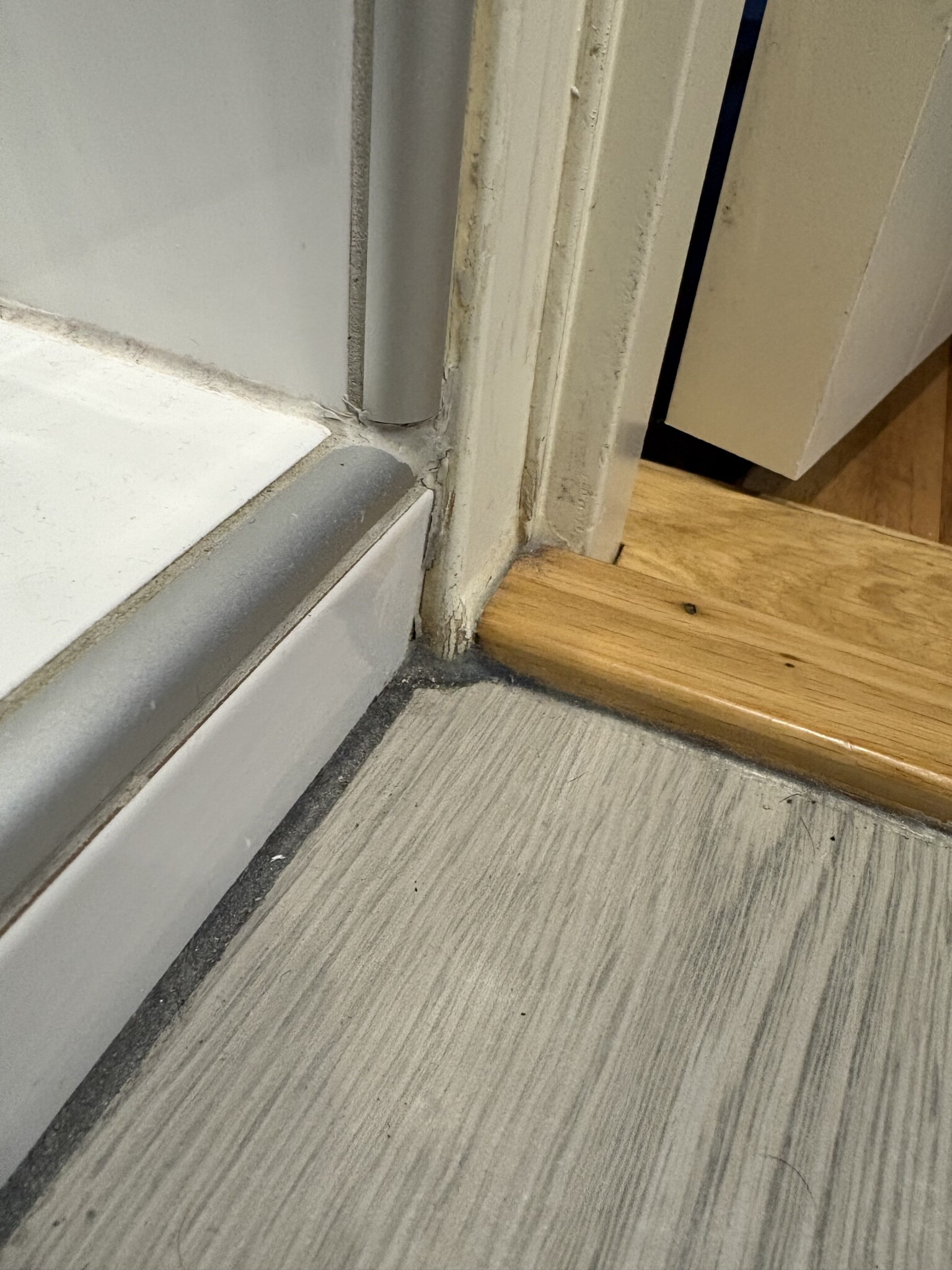

Upptäckt att listen mot dörrkarmen är fuktskadad längst ner i badrummet, misstänker att det är för att den går ända ner i kaklet? Tros de gå att ta bort listen för att byta utan att äventyra tätskiktet? Eller är det mer värt att försöka slipa och måla? Den verkar limmad och inte skjuten med dyckert
  • Fuktskadad golvlist mot dörrkarmen i badrummet, intill kakelväggen och dörrgångjärn. List verkar limmad.
  • Tröskel mellan badrum och ett annat rum med olika golvmaterial och lister. Visar övergång från klinker och plastmatta till trägolv.

Låt det vara tills nästa badrumsrenovering

Det är nog inget att bry sig om i dagsläget, men man kan väl måla den om man vill att det möjligen ser bättre ut ett tag. Ganska ofta har man kortare foder runt dörren i badrum just för att undvika detta problem. Blir gärna att fodret suger upp fukt från golvet.
