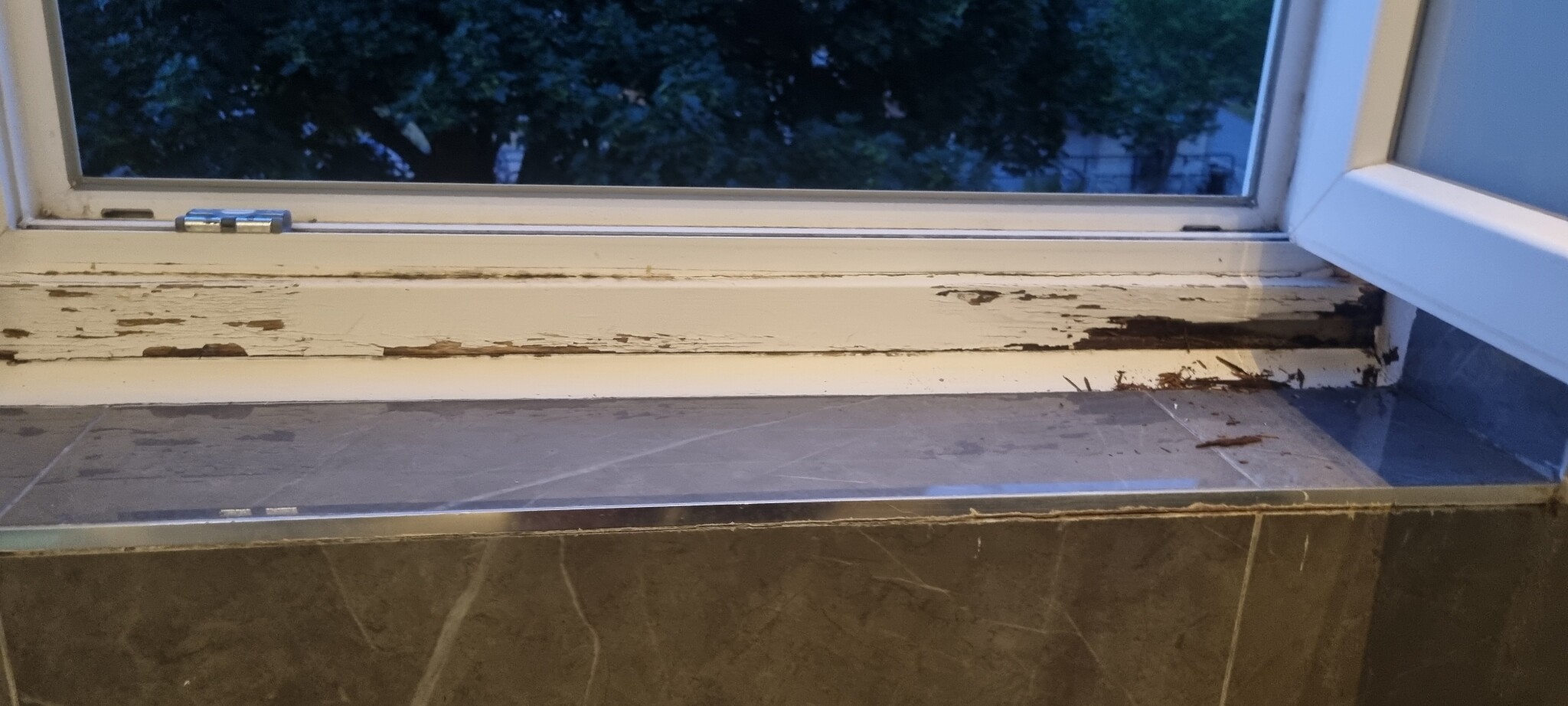

Hej, jag har fått fuktskada på en lister under badrumsfönstret. 😟 Tänker byta ut lister. Hur gör jag och vilket lim behöver jag köpa?
  • Fuktskadad list under öppet badrumsfönster, avskavd färg och sprickor syns tydligt. Marmorliknande yta under listen.

Jag ser det. Tanken var att skruva fast listen ifall det var en träkarm. Men efter en stunds kontemplation tror hag att det går alldeles utmärkt att skruva även i plasten. Framförallt om du förborrar. Små kullerförsänkta skruv skämmer inte sin plats.

Sitter fönstret nära duschen eller varför har det blivit så fuktigt? Rötskador sker ju inte över en natt så att säga. Hur är väggen uppbyggd, är det en trävägg eller betong?

Det där ser ut att vara ett fönster som är monterat karm-i-karm. Dvs att man monterat den nya karmen utan att riva den gamla.
Antagligen är det den äldre karmen som är dålig och det blir en lite mer komplicerad process än att bara byta en list. Kan du ta en bild från utsidan och kanske en till bild från insidan som är tagen på lite närmare håll.
Oavsett hur du lagar så behöver du åtgärda orsaken och det är antagligen att det kommer vatten där när du duschar.
Är det en lägenhet eller villa?
