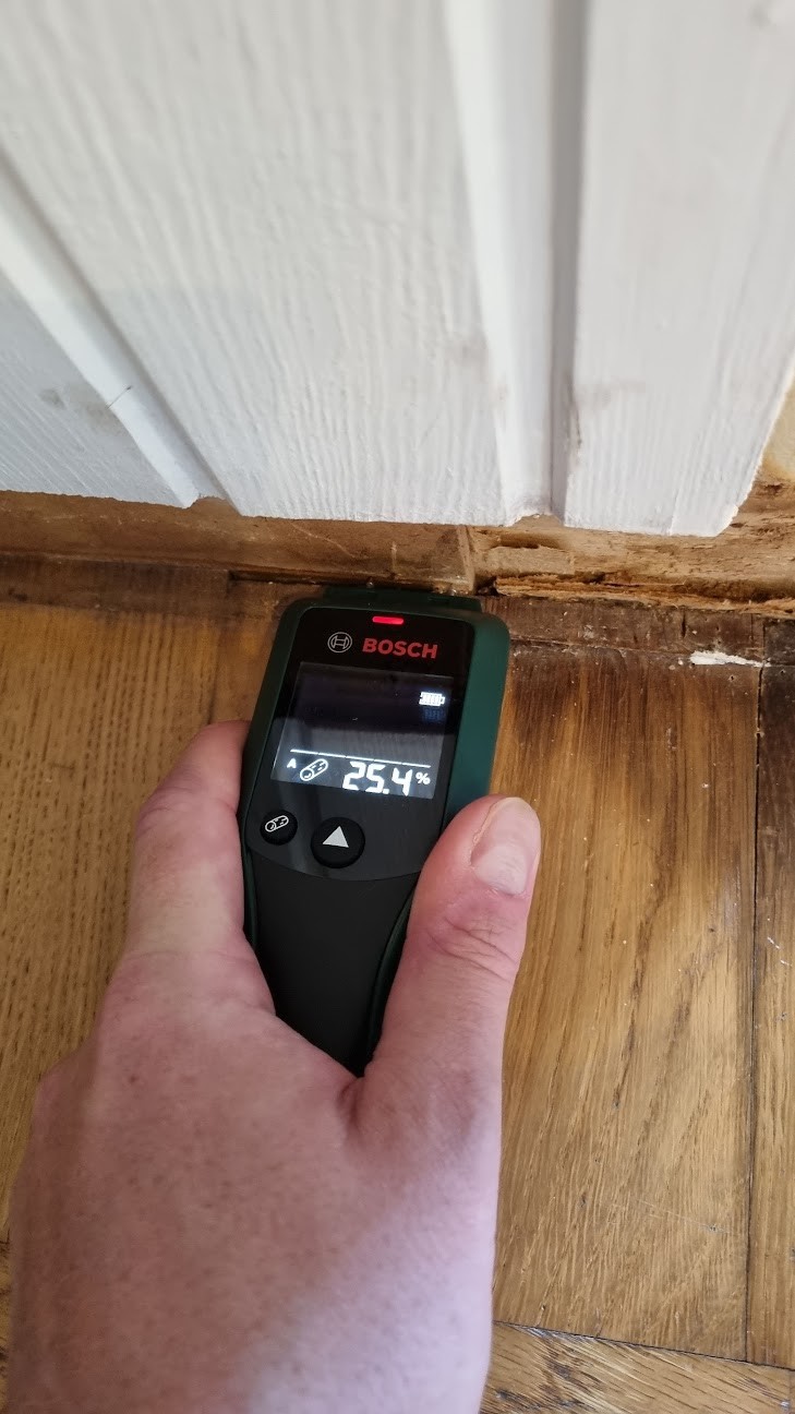

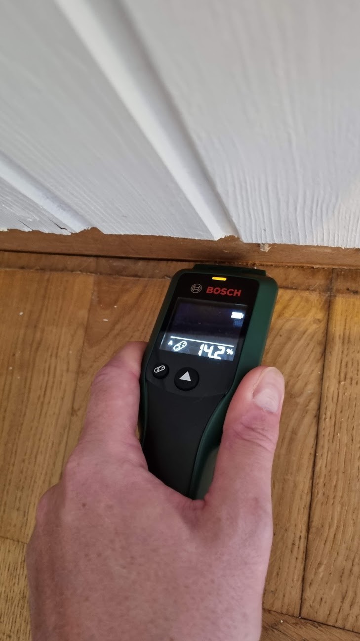

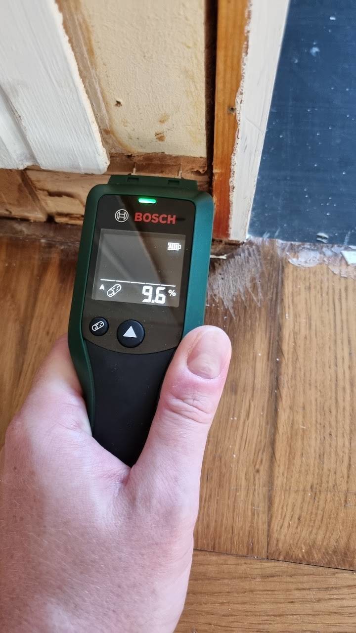

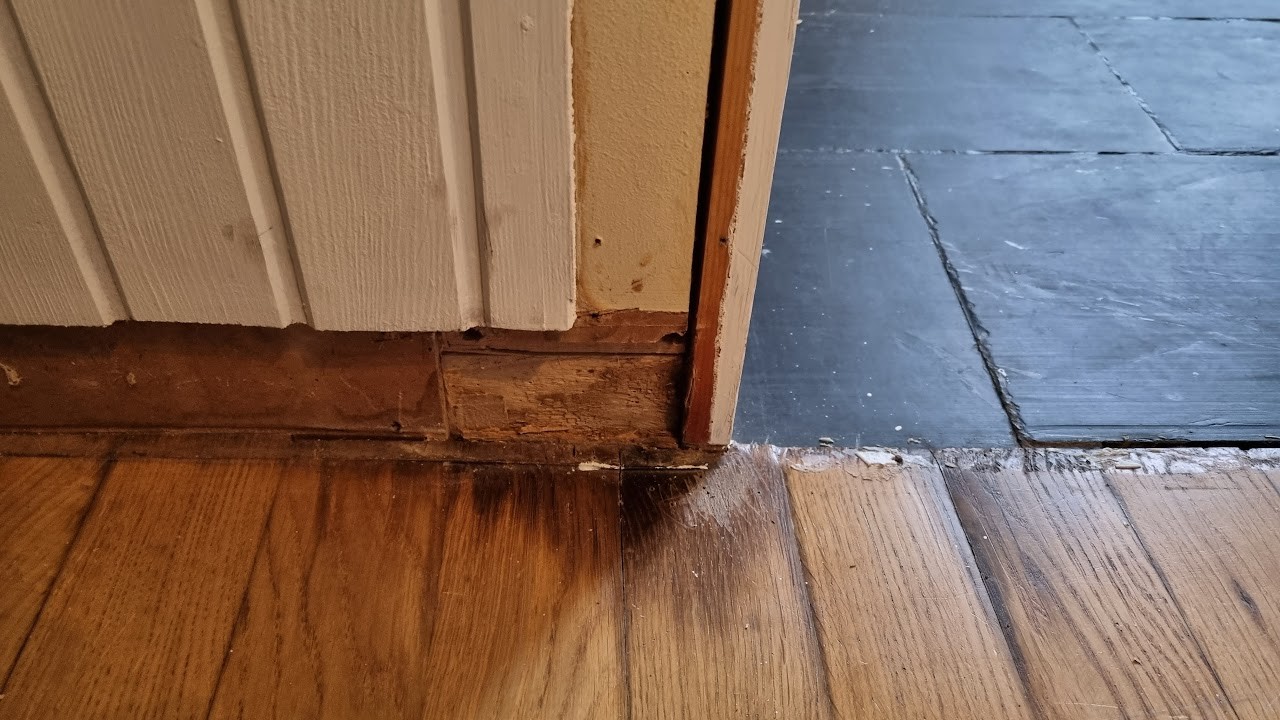

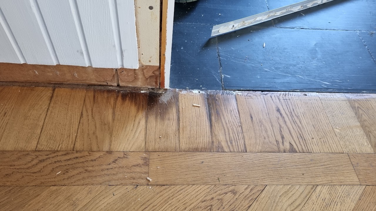

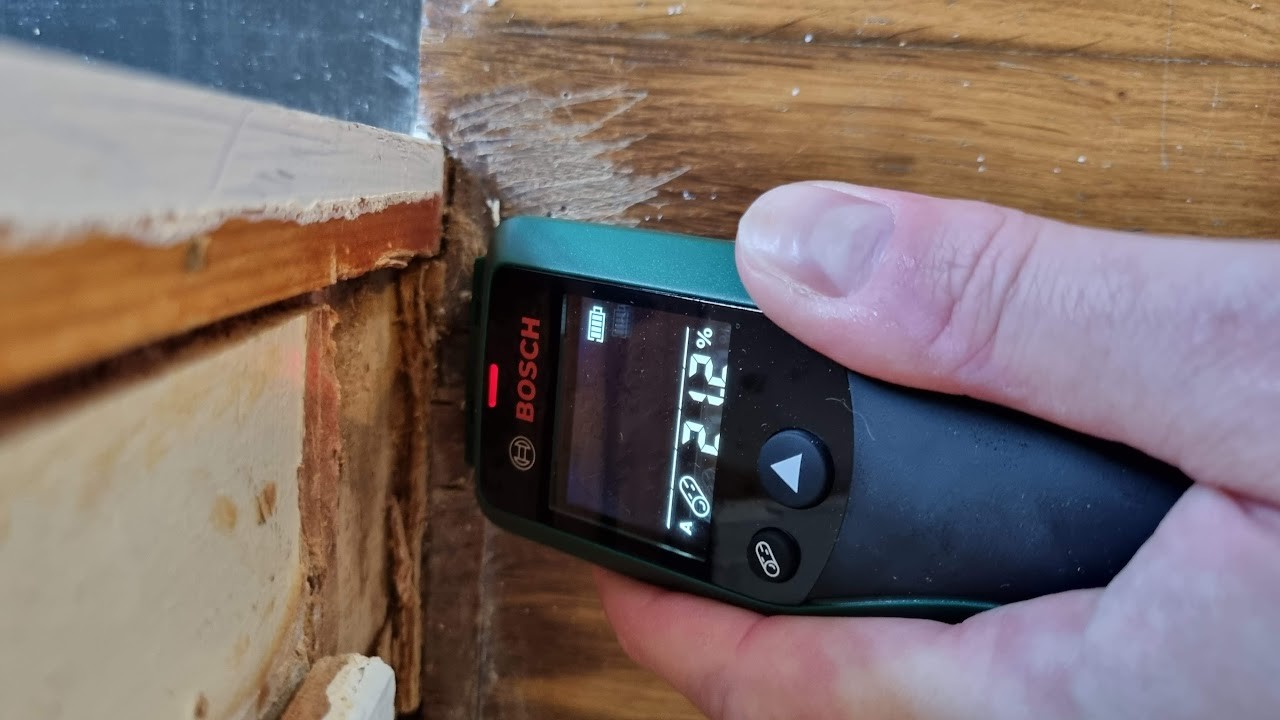

När besiktningsmannen var hemma reagerade han även på mörk fläck i parkettgolvet, denna har funnits där de två åren vi bott i huset så inget vi mätt fuktigheten av på egen hand, golvet är sen huset byggdes 1950.
Denna uppmättes till ~23% fuktighet. Vi har inte hittat vad som kan orsakat detta eller hur länge det varit så. Mäter jag väggen ovanför så är mätvärdet ~10% 5cm ovanför golvet och förflyttar jag mätningen i sidled så minskar den till ~15%, så det är högst precis vid hörnet.
Huset är besiktigat av Anticimex och vi hade även en genomgång tillsammans med besiktningsmannen innan inflyttning och hallen hade ingen anmärkning i protokollet och den nämndes inte alls vid genomgången.
Förstår att det finns en undersökningsplikt men man börjar ju inte ta bort lister och börjar riva i golv i rum där inga anmärkningar är gjorda.
Väntar just på att Anticimex ska återkoppla sedan 4 veckor tillbaka men antar jag behöver kontakta en snickare på egen hand för att utreda hur illa det är?
