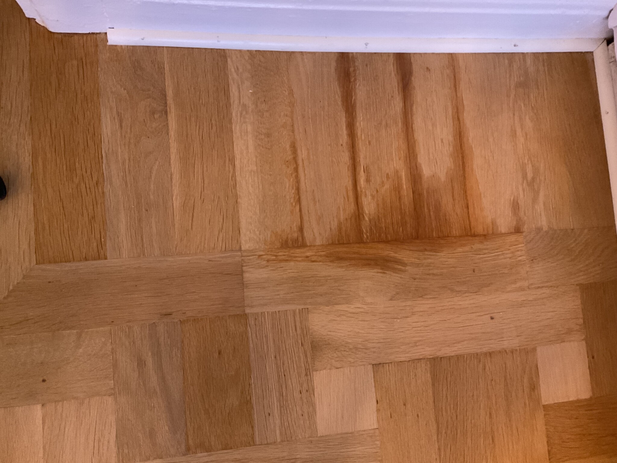

Behållare med vatten läckte på parkettgolv, slipat/lackat för 3 år sen , ingen som helst effekt av oxalsyra vattenblandning. Hur får bort fläck, hur behandla sen?
  • Träparkettgolv med synliga fläckar och en vit vägglist i överkanten av bilden.
dersso och 1 till
Hade liknande hos en bekant så det blev att slipa hela parketten efter rådgivning från golvspecialist. Trät suger in så det går ej att tvätta bort.
Och framför allt inga blomkrukor på golvet med fat av lera, dom släpper igenom väta/fukt och ger en vattenskada i golvet. Har fått det själv på ett ställe så jag vet.
