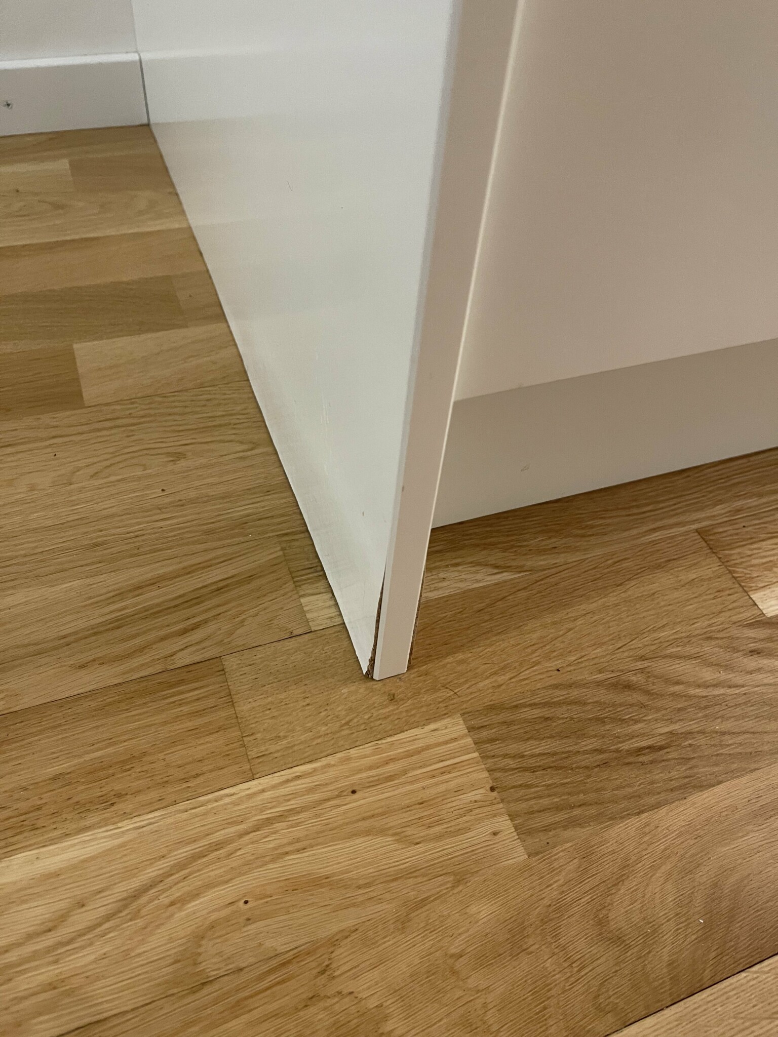

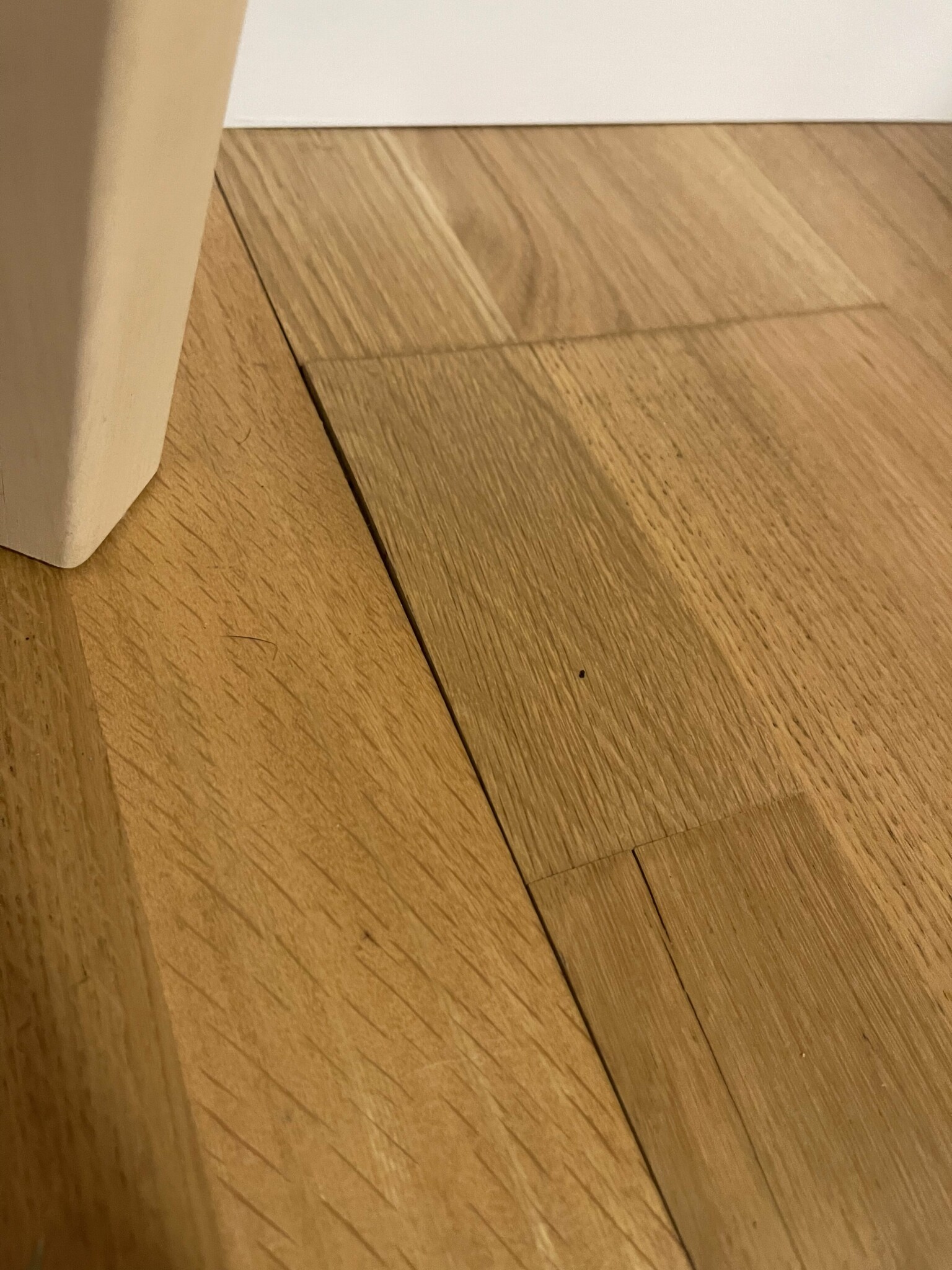

Fuktskada på liten del på parkett och även brevid diskmaskin. Hej jag skulle vilja få lite inputs på hur mycket det skulle kosta att laga en liten fuktskada på en parkett från 2019 och en fuktskada som är brevid diskmaskinen. Måste man byta och slipa hela golvet? Vill även få bort den stora listen under tvättmaskinen och kolla så det inte är mer fuktskadat under där.

Täckskivorna på sidan är troligtvis skruvlimmade. Den nedre sockeln kanske går att rycka loss enkelt för underhåll. Kolla med kökstillverkaren. Syns inga synliga skruvhåll eller täckbrickor?
Vissa system har en lösning där man klickar fast sockeln.
I värsta fall så får du försöka bryta loss skivorna med kofot men då får du nog köpa nya.
Golvet går att laga men den skadade delen tas ofta bort med hjälp av ett multiverktyg. Sedan passar man i en spillbit från när golvet lades eller så får du kolla med en fabrikör eller snickeri om de har något liknande. Den biten limmas sedan i hålet.
