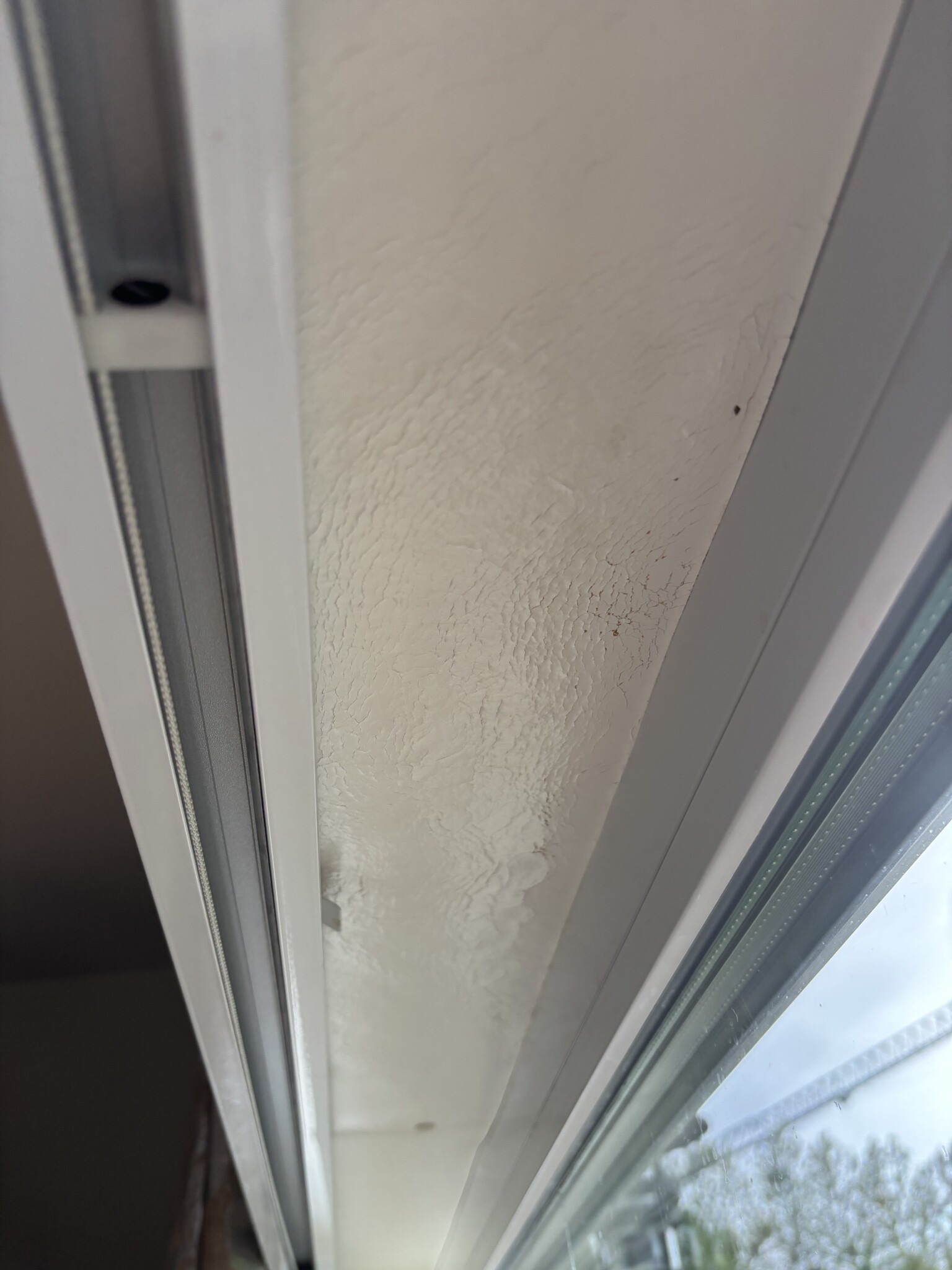

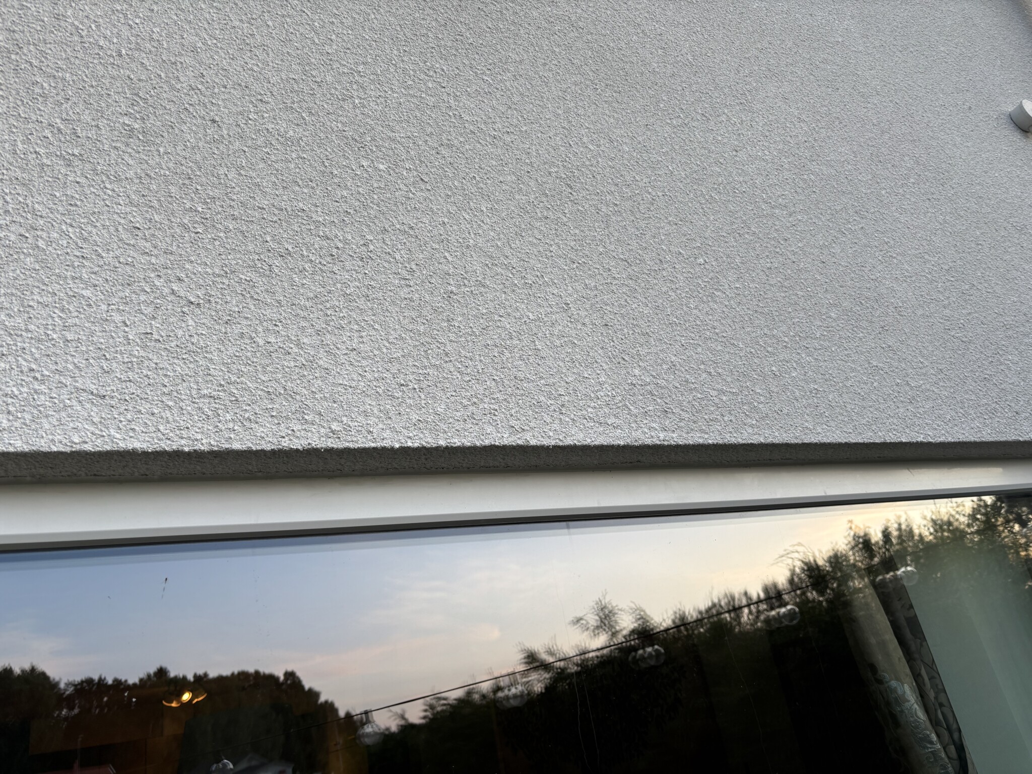

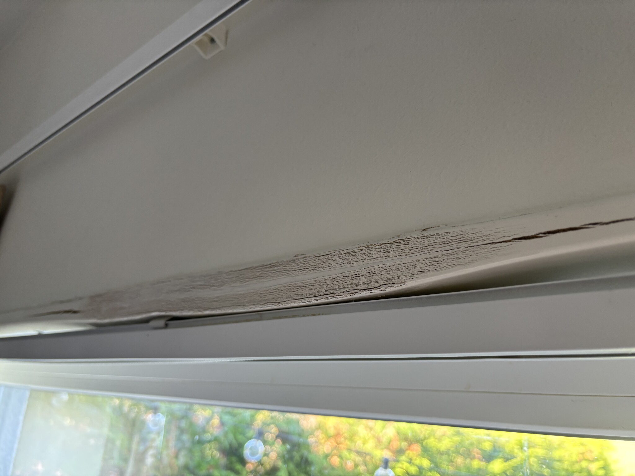

Vi har vid ett par tillfällen tidigare och efter kraftigt regn sett att vatten trängde in och fodret ovanför fönstret svullnade upp och blivit blöt. Nu när vi var borta under en längre tid och kommit tillbaka såg vi att det hände igen med en rejäl svullnad ovanför fönstret som resultat. Inga andra synliga skador alls vid väggen invändigt eller vid fasaden utomhus. Endast vid fodret ovanför fönstret. Gissar på att det hände efter att det regnat en hel del nu under sommaren. Vi har sett att det händer endast vid kraftig eller slagregn. Att det inte finns några andra fasad- eller väggskador gör att jag misstänker att vattnet tränger in på något sätt mellan väggarna och rinner ner.
Är det någon som har varit med om det eller har kunskaper om vad man bör titta på och kontrollera för att hitta vart vattnet tränger in?
Tacksam för alla tips och hjälp!
Fodret ovanför fönstret visar tydliga tecken på svullnad och vattenskador efter kraftigt regn, utan synliga skador på resten av väggen eller fasaden.
Svullet och blött foder ovanför ett fönster efter kraftigt regn, synligt från en inomhusvy nära fönstret.
Fönster med svullet foder ovanpå, orsakat av kraftigt regn. Reflektion av omgivning synlig i glaset.
Finns det andra fönster eller öppningar i fasaden ovanför detta fönster?
Hur ser det ut i övre ytterhörnen runt fönstren på fasaden?

Det finns ett till fönster ovanför på andra våningen. Det ser torrt och fint i övre yttehörnen runt fönstren i fasaden. Det har bara spruckit/svullnat upp i mitten av fodret.
Om det inte är helt rätt runt det övre fönstret kan vatten rinna på insidan av fasaden som sen rinner inåt och ut ovanpå övre salningen när det träffar det undre fönstret.
Otätheter runt fönsterbleck kan mycket väl vara orsaken.
