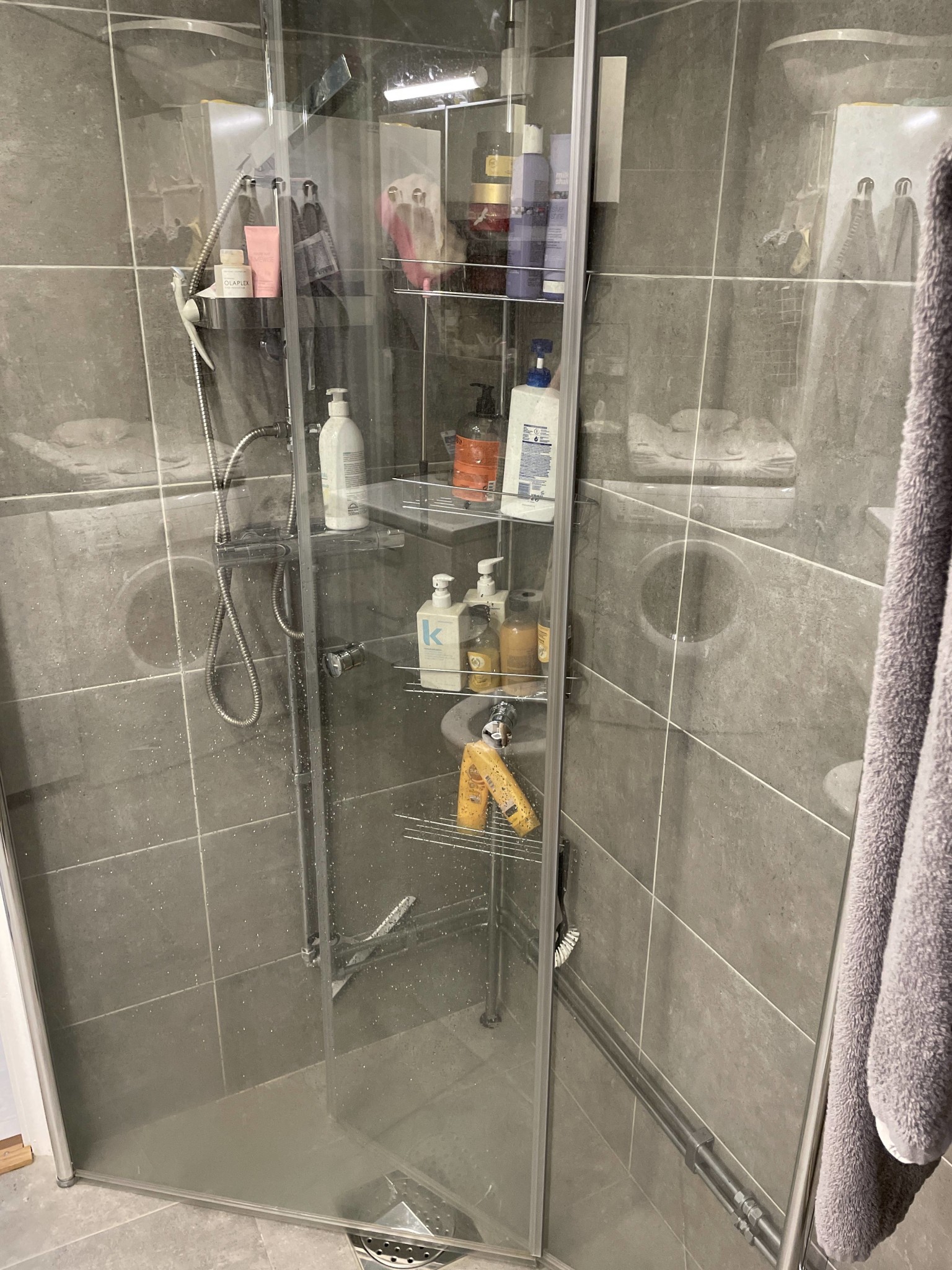

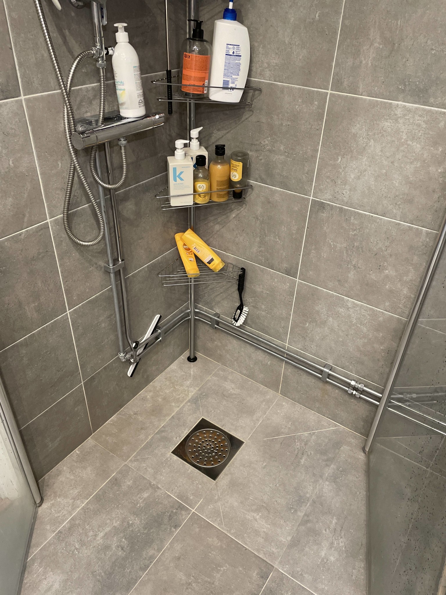

Såhär ser duschhörnan ut.
  • Modern duschhörna med transparenta glasdörrar, kakelväggar och hyllor med badprodukter.
  • Duschhörna med kaklade väggar, golvbrunn och hyllor med duschprodukter.
Har lagt upp 2 bilder nu. Och som jag skrev indikerar det endast inne i duschen och på golvet i duschen. Ju längre från man kom sa besiktningsmannen att det var snustorrt.

har lagt upp två bilder på duschhörnan om du vill titta på dem oxå.
Det går inte att avgöra om där finns fel, så här på distans.
Utrymmet ser helt perfekt ut på bilderna.
Rinner vattnet undan korrekt utan att bli stående i något hörn.
Ja det rinner undan, som du ser fick vi skära till plattorna lite osnyggt för att få till fallet.
