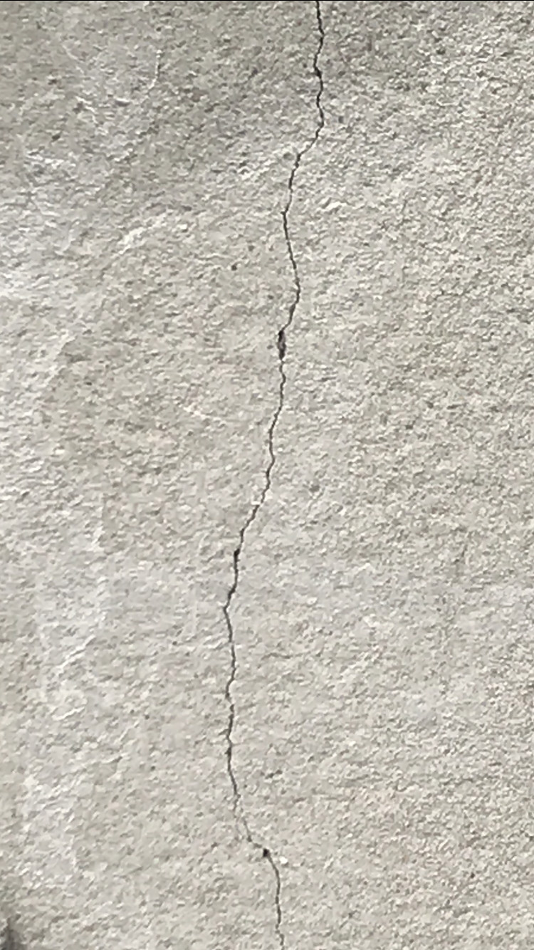

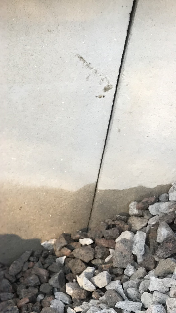

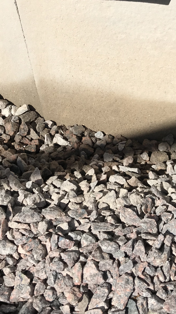

Någon som vet vad detta betyder? Kantelementet är vått om man tittar bakom gruset, även gruset intill är vått. Inget regn helt nyligen. Det är gjuten platta med golvvärme, men vatten är inte indraget i huset än, så det kan inte vara vattenläckage inifrån. Kan det vara dålig dränering? Borde det inte torka efter ett tag om det inte regnar?
Det finns också en spricka i kantelementet. Varför kan den ha uppstått efter bara 3 månader?
Se foton! Tacksam för alla synpunkter :D
Är det runt hela plattan?
Har du gjort plattan för tre månader sen? Lades det ner dränering kan du kolla om den är fuktig(alternativt spola i den). Du kan ha ett stopp i den
Hur är det överlag i marken hos dig? Gräv små gropar och kolla om det trycker upp underifrån.

Plattan är gjuten för snart 4 månader sen och den står på ca 2 meter högt packad stenkross. Jag ska kolla lite noggrannare runt plattan, men det var torrt på andra ställen när jag gjorde några stickprov. Återkommer! Tack så länge :D
Det är ju utomhus, där brukar det vara blött..hur leder du bort dagvattnet?

Ja, det är sant, det brukar ju vara blött ute, utom just denna sommar som varit extremtorr och varm... ;):D
Det ska ligga dräneringsrör runt hela huset för att dränera plattan. Men antar att något blivit galet nånstans...
Jag skulle inte oroa mig över det där. Och sprickan är bara estetisk i putsen på kantelementet

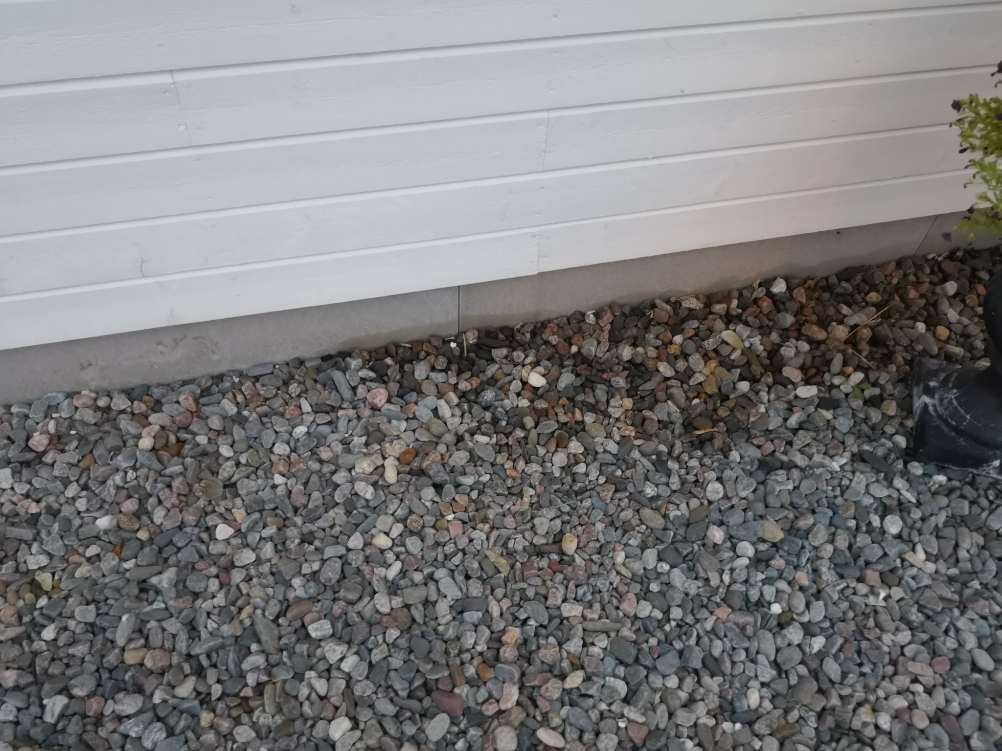

Lånar tråden, en bekant har också fuktigt på samma sätt som ts fast lite större område.
Denna platta är gjord 2010.
Vad beror det på? Se bild.
  • Fuktfläck nära grunden på en vitmålad yttervägg ovanför grus och småsten.
Sunday
Det är ju blött i gruset på samma ställe..
Sunday
Ja det känns som att fukt kommer ut från grunden på något sätt. Även när det inte regnat på länge ser det ut så.

Min platta har inget vatten i värmeledningarna än. Borde inte kunna läcka därifrån. Kan det bero på att plattan inte var riktigt torr? Plattan gjöts en vecka innan huset kom och innergolv lades när plattan torkat 10 veckor.
S
Info till er andra i tråden. Har haft slutbesiktning och det sades då helt kort att det tar ett tag tills plattan torkat. Har inte fått skriftligt protokoll än, vet inte om det kommer stå något där. Men jag tolkar det så att det är den ännu ej torkade plattan som avger fukten.

Uppdatering efter att fukten runt huset till slut har blivit utredd, TV-inspektion har gjorts, och omdränering blivit utförd av annan entreprenör. Dräneringen var ett fuskjobb. Rören låg i bakfall runt nästan hela huset, dvs lutade inte mot brunnen. Runtomkring rören fanns fyllnadsmaterial och inte grus, på vissa ställen låg rören direkt på schaktmassor. Ovanpå fyllnadsmaterialet låg grus, men vad hjälper det. Dräneringsrör och takavvattning låg parallellt bredvid varandra, och hade förts ihop till ett enda 110-rör innan ingång i brunnen. Med följd att när det regnade rann takvattnet ut i dräneringsrören runt huset. Även takavvattning låg med bakfall, med vatten stående i rören. Mellan dräneringsrör och hus låg som hinder dels takavvattningsrör på samma nivå som dräneringsrören, samt jordsträngar av uppfyllningsmaterial, dräneringsrören låg dessutom för långt ut från huset på de flesta ställen. Vid ett burspråk gick dräneringsröret under plattan istället för utanför. En stödpelare vid entren hade placerats rakt på dräneringsröret med deformation som följd. Inget filter fanns, varför fyllnadsmaterial dels hade läckt in i rören och dels hade satt igen perforeringarna. Nu är omdränering utförd av seriös firma, och det är så torrt och fint :-)
