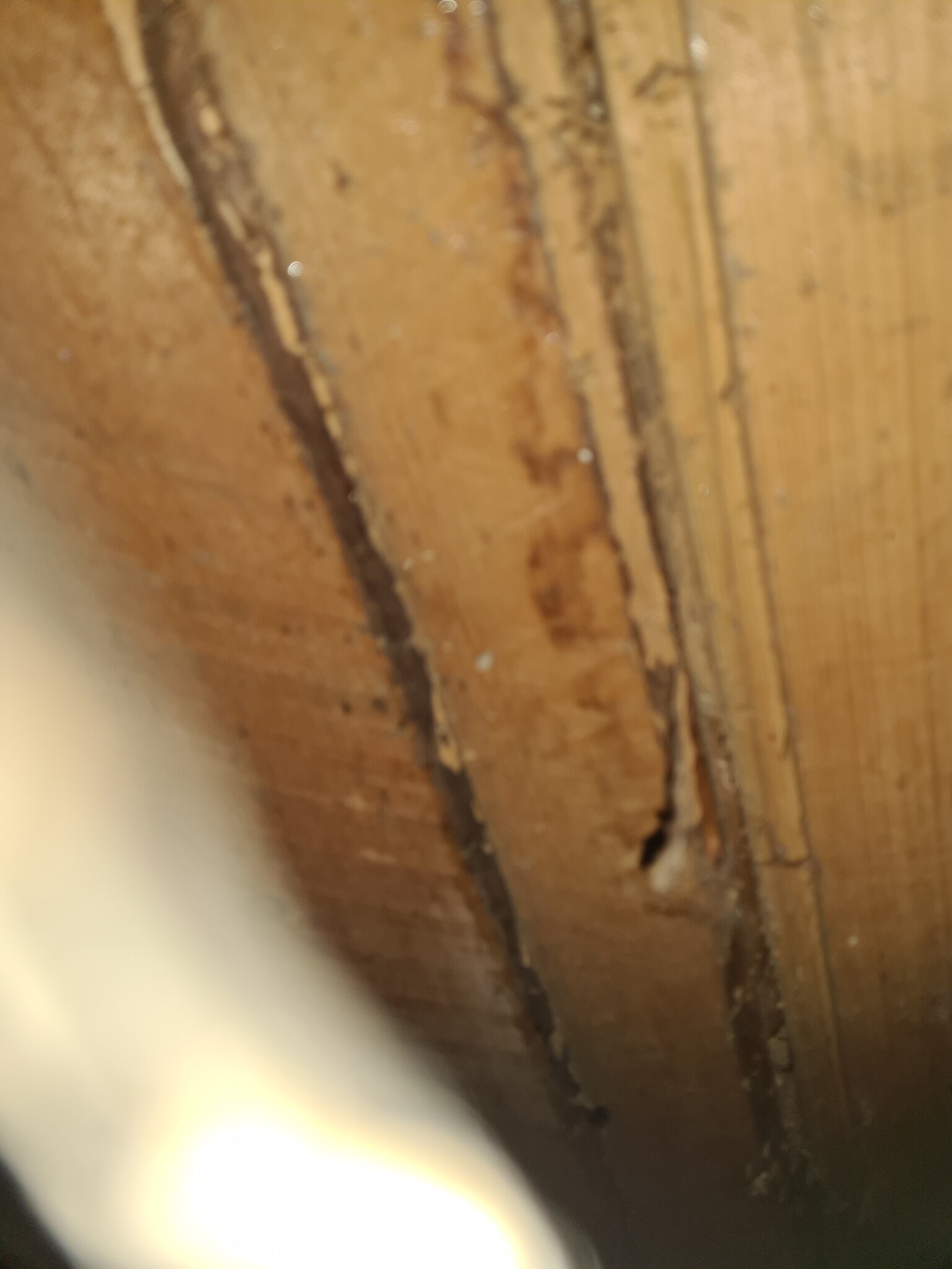

Jag har nyligen börjat misstänka mögel i våran torpargrund ifrån 1909. Det kommer en jordig lukt ifrån murstocken.
Jag hade en tekniker ifrån polygon som sa att jag oroade mig i onödan. Jag kan inte komma ner i grunden utan att bryta upp golvet. Men jag har satt in en hygrometer igenom ett ventilations lucka och den visar 85% rh vilket känns högt.
Min fråga är ska jag ta upp golvet och sätta ner en avfuktare?

Jordig lukt vid murstocken kan bero på för lite tilluft i huset, så tex när du kör köksfläkten suger den luft där om det är otätt. För ett antal år sedan upptäckte man förhöjda radonhalter i hus med torpargrund och vedeldning. Detta berodde på för lite tilluft i husen så att eldstaden sög luft ur grunden. Hyr en kamera som du kan sticka in i ventlucka och kolla hur det ser ut på blindbotten om du har någon påväxt.
Tack så mycket för snabba svar. Jag har bara ventilation i norrläge. I ett av hålen ser jag att någon har blockerat med en handduk. Resten av huset har man lagt på på puts över grunden. Tog en bild där jag kom åt.

Ser ut som fint friskt virke där.
Så här års har vanliga uteluften massor av fukt%, inte något konstigt om du får höga siffror när du mäter då.
Tack så mycket! Då kan jag sova gott i helgen!
