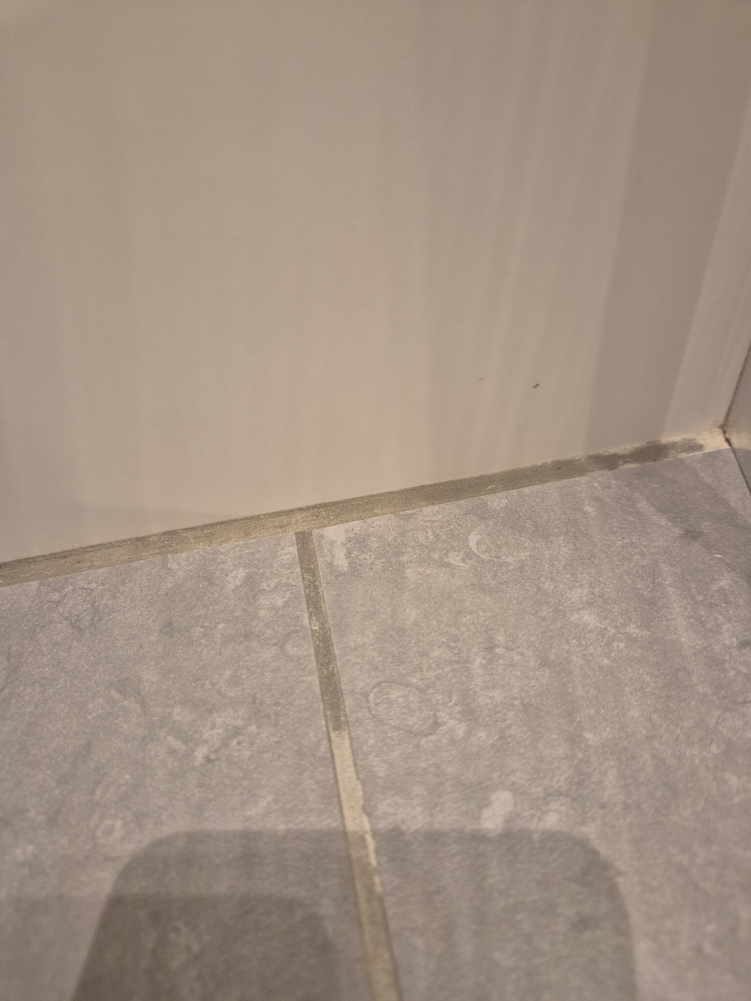

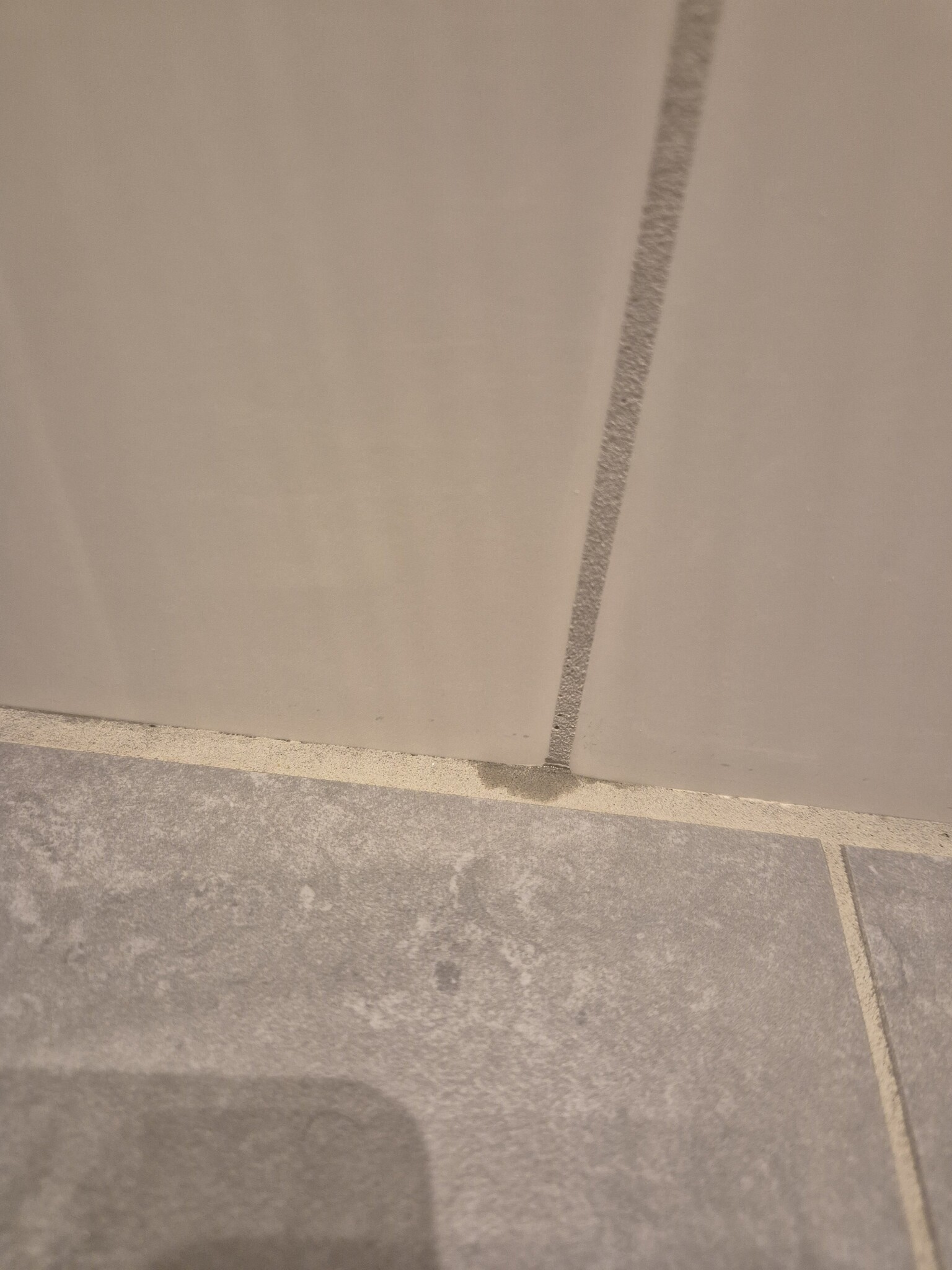

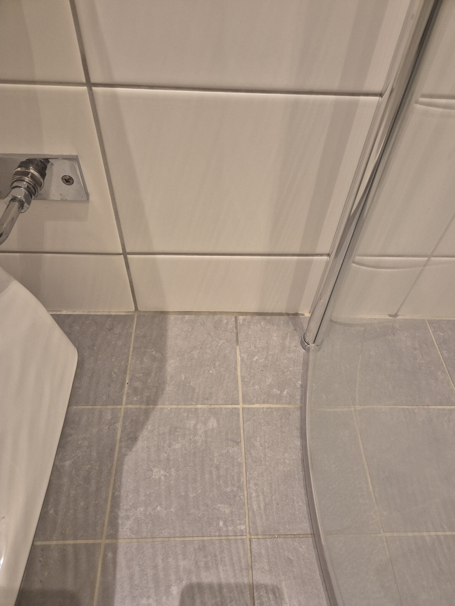

Jag bor sedan 2år tillbaka i ett nybyggt hus. För två veckor sedan framträdde två fuktiga områden på fogen i badrummet. Jag hade i normala fall inte oroat mig då det ligger tätskikt bakom, men att det händer först efter 2år gör mig fundersam.
Dom fuktiga områdena torkar inte, även om jag låter bli att duscha i flera dygn.
Vad kan det bero på? Vad bör jag göra?
  • Fuktigt område på badrumsmurfog, nära golvet, synligt på ljus fog mellan vägg- och golvplattor.
  • Fuktiga fläckar på fog mellan vägg och golv i ett badrum med grå klinkerplattor.
  • Fuktiga områden på fogen mellan vägg och golv i ett badrum med vita kakelplattor och grå klinkers, nära duschhörna.

Jag testade att torka den lilla fläcken med hårtork, men det bubblar upp mer fukt.
Jag gissar på att ditt badrum drabbas av ett så kallad "Sugrörs effekt".
Det uppstår när man duschar så att vatten från duschen transporteras längst med en luftkanal som uppstått längst med vägg.
Detta är förmodligen att det ligger ingen fix under första kakelraden.
Jobbade med liknande utredningar förut och är tyvärr ett problem som börjar bli mer och mer vanlig.
I vissa fall kan vatten träda fram vid tröskel, många meter bort från duschplatsen.

Enligt bilder så ser det ju ut som att vatten ligger i fogar väldigt nära duschen.
Kan bli svårt att säga att det är ett fel egentligen, fast det är ett fel.
Hade vatten börjat träda fram längre bort så hade ju det varit solklart avvikelse.
Hur som helst, du avgör.
Du kan kontakta byggentreprenören/husleverantörer och be dem anlita utrednings firma för att du misstänker avvikande mönster av fukt spridningen som inte borde finnas där.
Det räcker inte anlitar Anticimex som kommer förbi där med sin protimeter och säger om 5 min att de ser inget konstigt ut med att protimeter slår i toppen för det är ju ändå ett våtrum och det är normalt att det ska vara fuktigt.
Denna typ av utredning kräver tid och rätt utrustning, ex spårämnedetektring allt värmekamera.
Skulle utredningen inte påvisas något avvikande kan du möjligen stå för fakturan.
Men att det blir fukt bakom kaklet som tar några dagar att torka upp är normalt sett inget fel. Det är så en kaklad vägg fungerar...

En sak när du har ett normalt fuktigt område efter du har duschat pga ett oundvikligt kapillärt sugg av fukten och en annan när du har konstant vattenmättad område (en pöl) under klinker.
Nu spekulerar vi bara vad det kan vara för fel.
I verkligheten om sådana fel bekräftas så anser dem ett felaktigt utfört arbete dvs bristfällig entreprenad som får oftast att göras om vilket tyvärr kostar många tusentals kronor.
Och anledningen till det är oftast brist på kunskap hos plattsättare.
Sätter du upp först kakel och sedan klinker så har du med 99% chans att du misslyckats om inte du tänkt på att fylla luftkanalen med fix under kaklet innan du satt ut första klinker plattor mot vägg.
