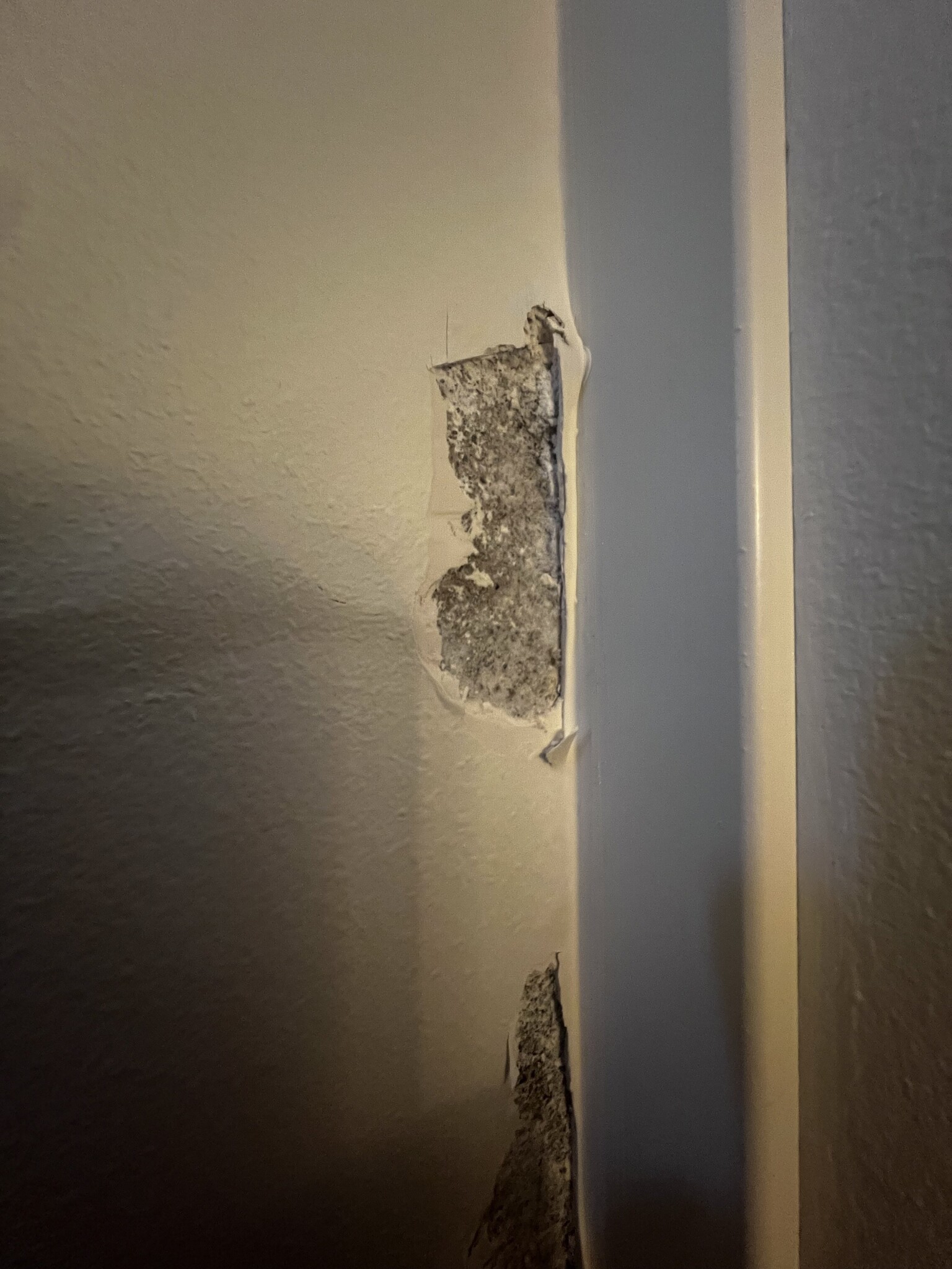

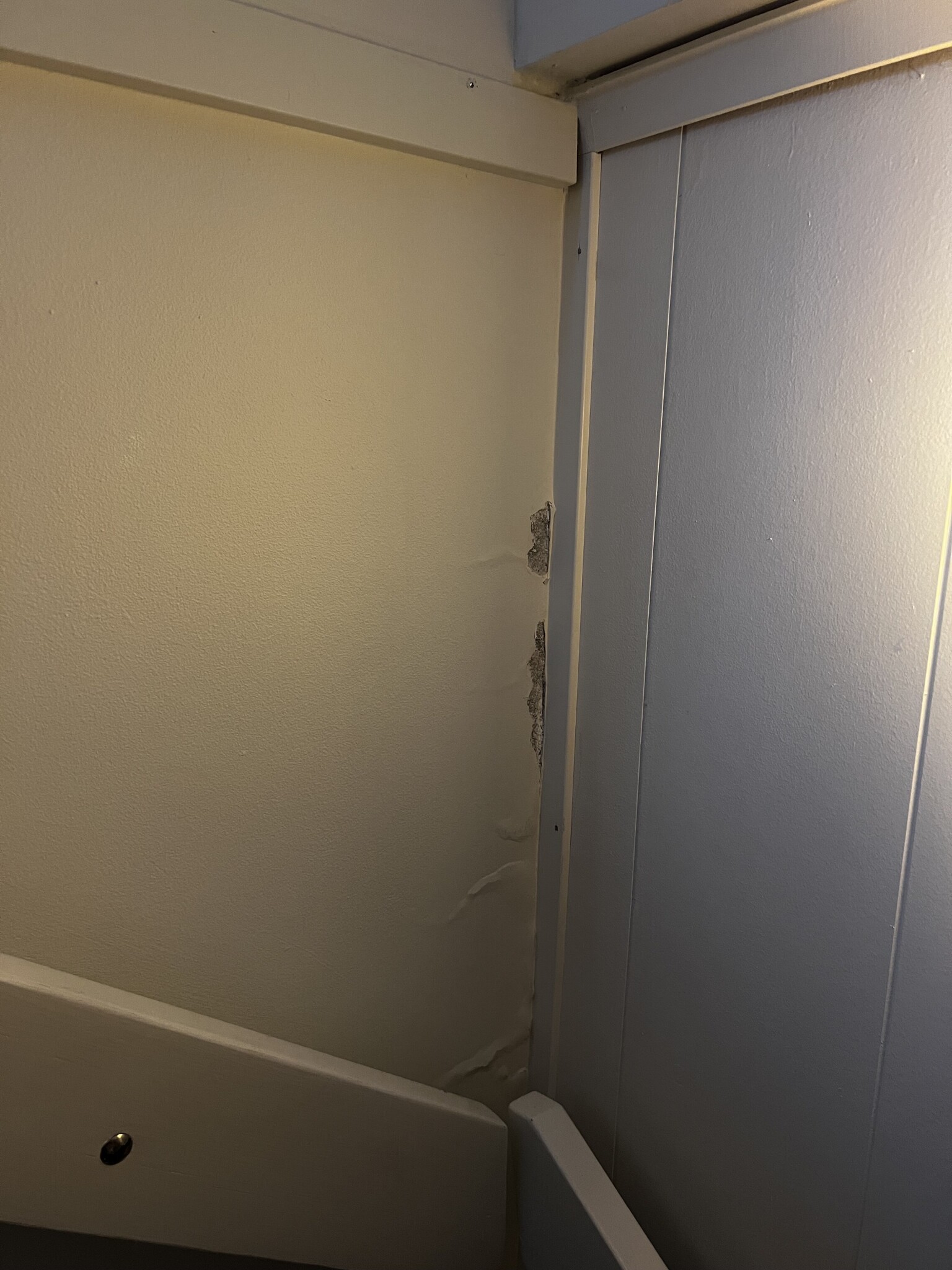

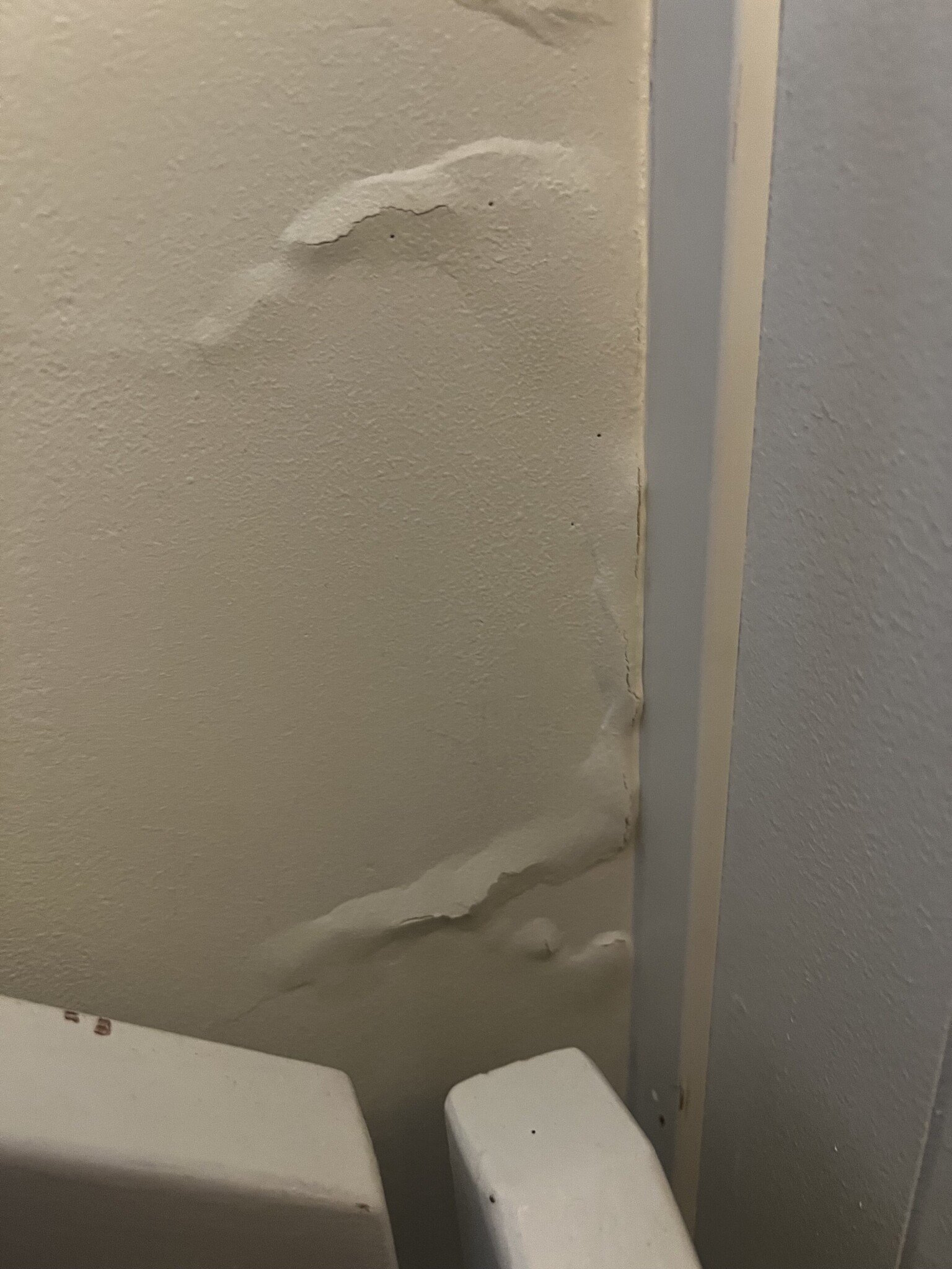

Vi har noterat fukt i ett hörn i källaren.
Väggen till vänster är mot ett badrum, väggen till höger är inredd yttergrundvägg.
Relativa luftfuktigheten är 45-50% i hela källaren.
Dränering gjordes senast 25 år sedan.
Mäter med billig Biltema fuktmätare med stift och den säger 0,9%.
Inga andra tecken någonstans i källaren vad vi kan se.
Bör vi anlita någon för att göra en grundligare undersökning eller ”får man leva med lite fukt i ett hörn”?

Ta gärna en bild på utsidan. Det kan vara så enkelt att du har ett stuprör som dumpar vatten precis där alternativt att marken lutar mot huset och det blir vattenansamling.

Inget stuprör där i alla fall. Längs huset närmast skadan finns en upphöjd stenläggning, ”stenterrass” (heter det ens så..?). Inga tecken på vattenransoneringar, men svårt att se vad som händer under stenläggningen.

Väggen som skadan är synlig på har ett badrum på andra sidan. Väggen på högra sidan hörnet är mot utsidan. Utsideväggen är beklädd med någon form av träpanel, så vet inte hur det ser ut bakom den.

I det fallet skulle jag försöka lyfta bort en del sten och sen gräva lite för att se hur fuktigt det är på utsidan. Har du tur så kanske det räcker med åtgärd just på det stället.

Kanske är samma fukthalt som i alla andra väggar men ytskiktet är fel? Ser ut att vara spackel? Spackel plus någon sluten plastfärg kan nog ge det här resultatet, trots att det inte är överdriven fukthalt i väggen.
