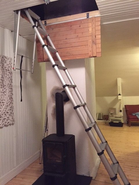

Som bilden visar. Sommarstuga med sågspånsisolering på vinden. Är det en fördel eller nackdel att täta vindsluckan för att minska fuktbelastningen från huset upp mot vind?
Absolut täta vindsluckan. Även om du inte har plast i taket och får en långsam fuktvandring upp (som i många gamla hus) så är det aldrig rätt att släppa upp mycket varm och fuktig luft på vinden.
