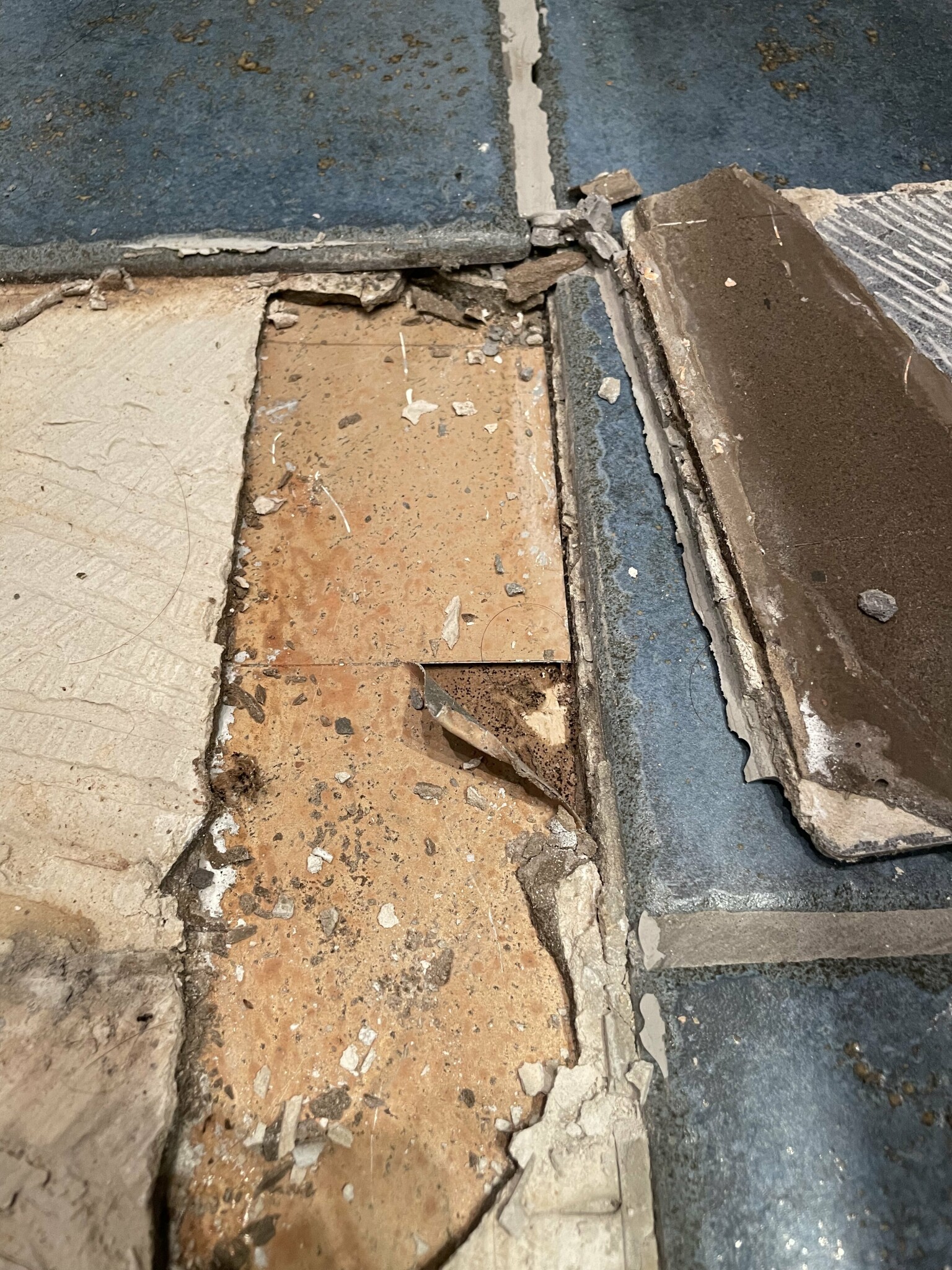

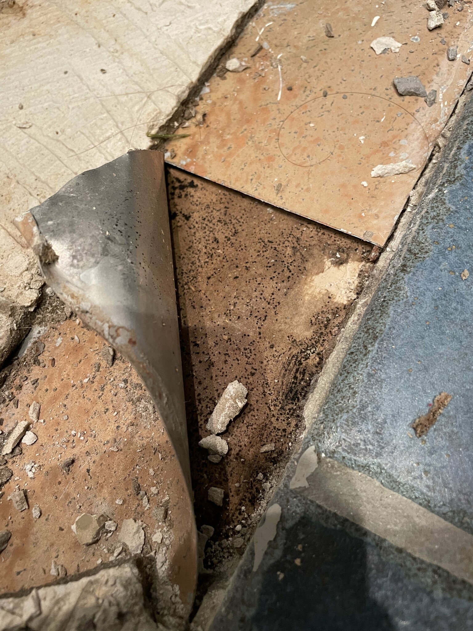

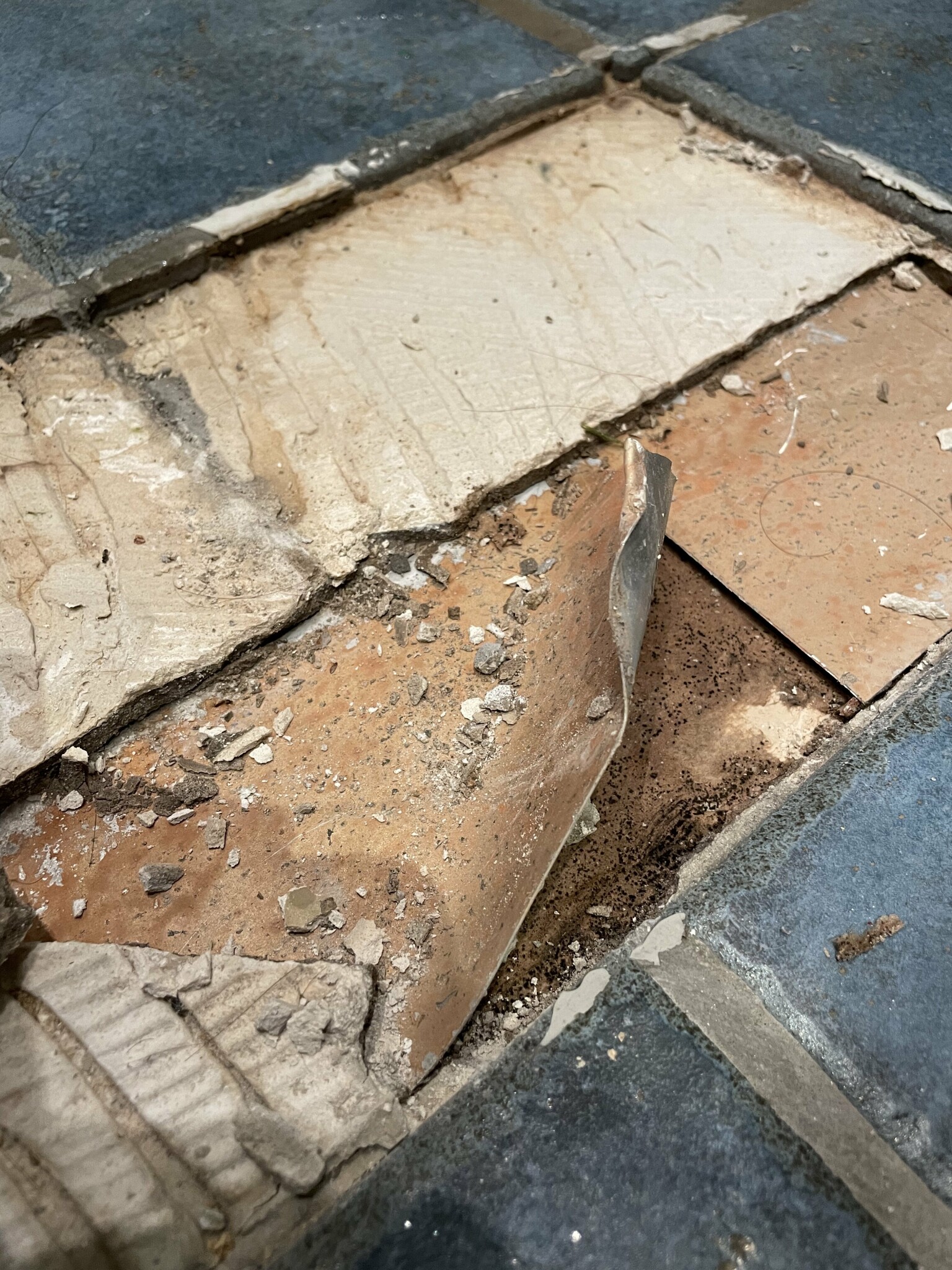

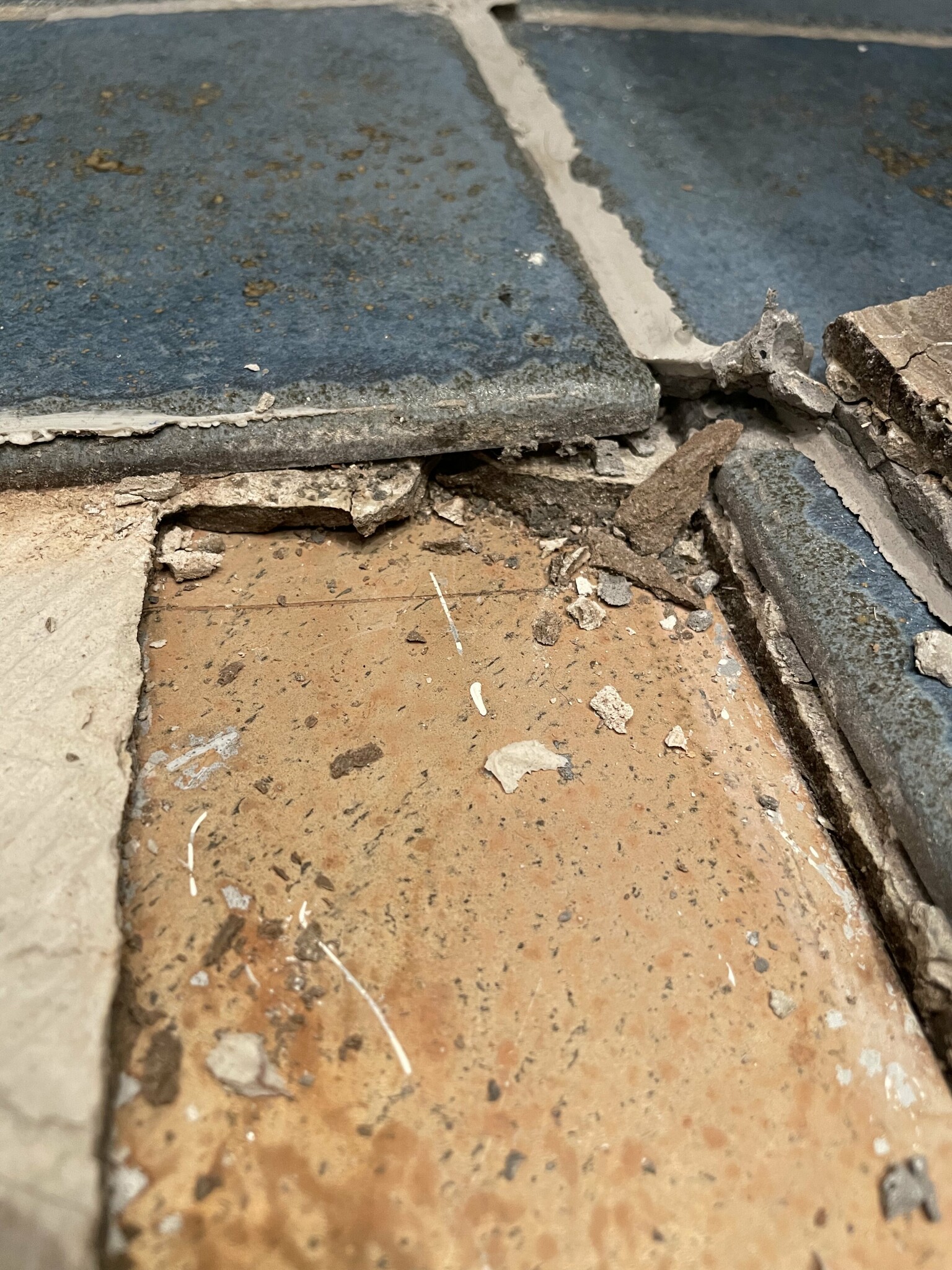

Har börjat släppa klinkers i vårat badrum, har tänkt riva ut hela badrummet under hösten.
Men kunde inte hålla mig ikväll och provade att riva lös 3 plattor och kolla under.
Men vad är detta för konstruktion riktig?
Verkar vara klinkers, lim, spackel, plåt??, tätskikt, gips?
Anar att det är tätskiktet eller gips som vi ser under plåten? Men vad gör plåten här? I ett duschrum? Det är vattenburen golvvärme, men dom plåtarna skall ju vara närmast slangarna så jag antar att det ligger gipsskivorna ovanpå slangen och det är väl dom vi ser här antagligen?

Väldigt lustig konstruktion, ser ut som dom har dragit fix direkt på plåtarna vilket man naturligtvis inte kan göra och dessutom verkar där inte finnas något tätskikt eftersom man ser en påväxt av svartmögel. Nej, riv skiten så fort som möjligt......
Ska bli väldigt intressant hur de ser ut i resten av badrummet , du måste lägga bilder på denna rivningen , men sommaraktiviteter detta ser inget bra ut , otroligt mycket fukt måste gå ner i golvet ,
