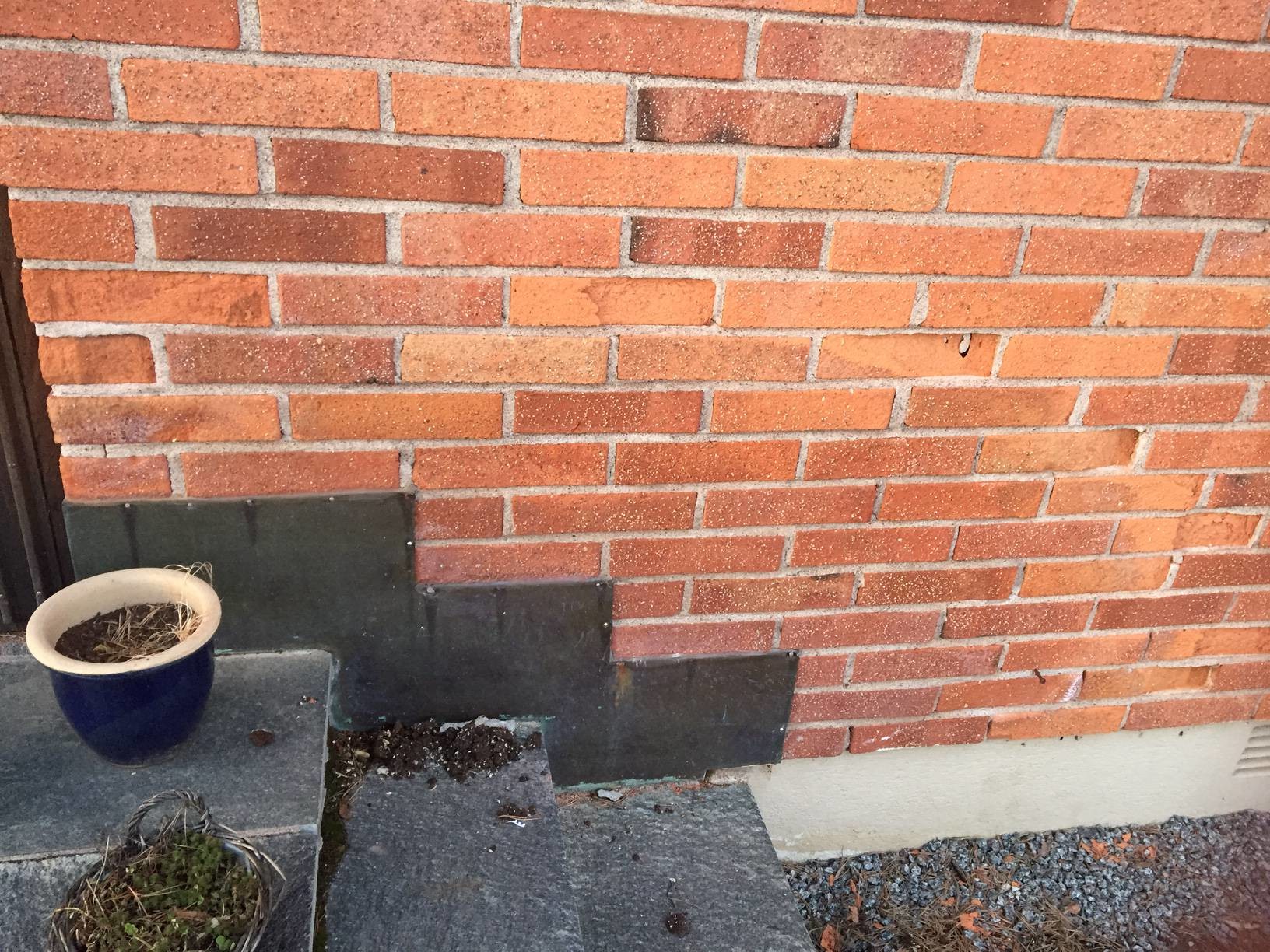

Jag har en "fuktros" på fasaden på mitt hus bredvid entrétrappan. Den fanns där när jag köpte huset 2011. Den ser lite speciellt ut såtillvida att det inte finns spår av fukt i fogarna, utan enbart på teglet. Det har blivit frostsprängning i teglet i den yttersta kanten, men inte inuti fläcken. Den syns mer när det är blött ute. Besiktningsmannen (vid köpet) trodde att den berodde på att vatten läckte från hängrännor + att taket behövde bytas (var original sedan 1960) + att det varit blommor i ampel på väggen ovanför. Nytt tak gjorde ingen skillnad.
Efter takbytet tog jag hit en utredare från ett "fuktföretag" som sa att huset behöver dräneras om helt enkelt. Det är fukt i väggen i källaren rakt nedanför fukten. Det är däremot ingen fukt i väggen innanför teglet (där finns inte heller rör med vatten som kan läcka) . Sagt och gjort, jag genomförde en dyr omdränering + tilläggsisolering av grunden. Ingen skillnad alls på teglet! Däremot har det blivit värre i väggen i källaren. Det är ett ca 40 cm brett område där det kommer in fukt, mer om det regnat. Det blir dock inte mer än att det syns på väggen. (Huset ligger längst upp på kulle med berg under hela huset och det fanns inga tecken på att omdränering behövdes när de genomförde den. tilläggsisoleringen har inte gjort någon skillnad i klimatet i källaren, som var tillfredsställande redan innan.)
Nu gissar jag själv på att det har med entrétrappan att göra. Eller kanske själva entrén, tröskeln? Eller behövs det ett litet tak över dörren? (Allt är original sedan huset byggdes.) Kanske har tilläggsisoleringen av grunden gjort att vatten som kommer in uppifrån nu inte har någon väg ut utan enbart in i källaren, tänker jag.
I varje fall, jag är trött på att ta hit s k experter som är dyra, ointresserade och gör en hafsig bedömning som leder till att jag bekostar dyra och kanske onödiga åtgärder. Jag undrar om någon har sett något liknande, vet vad jag behöver göra åt problemet eller vet någon seriös person som jag kan anlita för att utreda (bor i Uppsala)?

Jag har haft ytterligare en utredare på plats nu som anser att vatten kommer in genom fogar i trappan och rinner in mot väggen. Han tyckte att trappan behöver göras om helt och framförallt säkras på rätt sätt mot fasaden. Trappan är original och har lite lösa fogar så det kan absolut vara riktigt.
Jag letar nu efter stensättare vilket är helt omöjligt att få tag i. Alla tackar nej, de har fullt upp med jobb. De kommer inte ens och tittar.
Plåten är en kopparplåt som sitter på båda sidor om trappan. Den har varit där sedan huset byggdes och är spikad men senare har förra husägaren lagt silikon runt kanten på den- troligen för att de tänkte att fukten i fasaden kom in den vägen?

Tack för svar! Det hänger inte riktigt ihop med regn men det hänger ihop med allmänt fuktigt väder tycker jag mig märka.
Om det nu skulle vara så att det helt enkelt stänker på fasaden - då är felet troligen i trappan ändå antar jag?

När det regnar så suger trappen och murverket X mängd med vatten, när vädret sedan torkar upp så avger tegelmuren vatten i ångfas.
Bakom plåten så tar upptorkningen längre tid vilket gör att fukten sugs ut i murverket kapilärt och sedan avges i ångfas.
Jag hade tagit bort plåtarna, inspekterat murfogarna och fogat om vid behov.
Silikon har inget att göra på ett fint gammalt hus!

En uppdatering av detta udda ämne! Allt såg bra ut bakom kopparplåten. Nu till slut har jag fått tag på en entreprenör som ska renovera trappan. De har tagit loss den gamla trappan från huset och lagt platonmatta och isolering emellan och sen satt tillbaka trappan. Som med allt annat som är original på huset var den så stabil att de tyckte det verkade bättre än att gjuta en helt ny.

Uppdatering om någon skulle drabbas av liknande problem.
När jag slutligen fått entrétrappan omlagd och utflyttad från huset så att den inte var fastgjuten mot huset längre, löste sig problemen! Så skönt! Nu snart två år senare är fukten borta! Däremot har jag inte hittat likadant tegel så jag har inte kunna byta de frostsprängda tegelstenarna.
