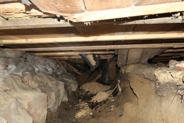

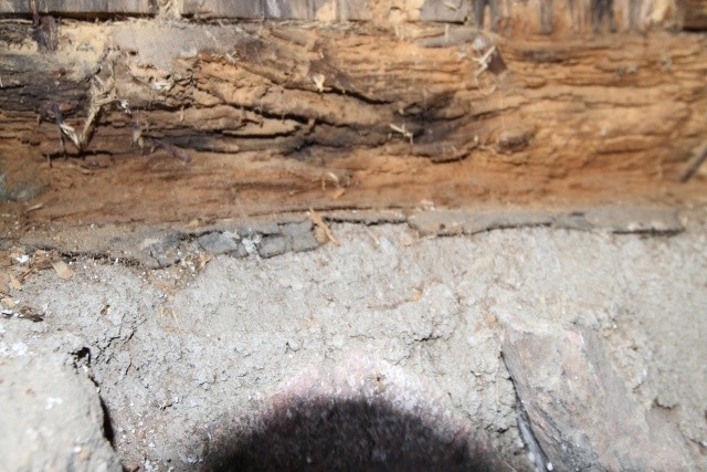

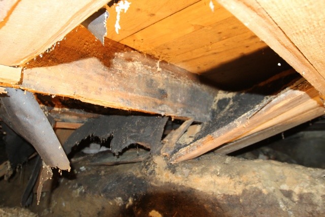

Köpte hus i våras av mäklare. Huset är byggt 1919. (Ej friskrivet från dolda fel) Tyvärr var vi dumma nog att inte göra någon besiktning. Säljaren sa det inte gick att komma in under huset för den fria höjden var bara c:a 10 cm. Till saken hör att det fanns en försatt lucka som vi INTE kontrollerade förrän i förra veckan då en granne misstänkte det var fukt i huset. Denne följde med in under huset med en stark lampa och då uppenbarade sig att både blindbotten och bjälklag var murkna eller genomruttna. Där nere stod en värmefläkt och en luftfuktsmätare från Anticimex.
Vi har nu tagit reda på att vi som köpare har mycket långt gående undersökningsplikt. Vi har nu lagt om taket, målat och tapetserat i alla rum. Med facit i hand skulle vi naturligtvis inte köpt, men vi föll för läget nära skogen och den fina tomten.
Tacksamma för alla goda råd hur förfara. Vi har försökt få köpet gå tillbaka, men det går inte enligt mäklaren. Säljaren har bevisligen ljugit om krypgrunden m m.

Ja. c:a en halv meter fanns tillgängligt på den sidan där fuktangreppen är som värst. Tror vi. Nu har det visat sig att säljaren varit i kontakt med Anticimex och fått avfuktare m m, men de får inte lämna ut protokoll utan säljarens medgivande svarar de.. Vad gäller i det fallet? Kan de neka eller är det allmän handling. Jag vet inte vad detta är för "bolag". Faller de under sekretesslag?
Om det är genomruttet . Då är det ju för sent med anticimex lösningar ! :wow:
Golvet bör väll rivas upp och läggas nytt . Om ni inte kan göra det själva fråga bejär ofert av firma nyttja rotavdraet
Ni är ju nöjda annars med huset och läget . ett 100 år gammalt hus är det inte konstigt att golvet kan vara slut på . Det har hänt på hus förut
Men det fins kanske chans att säljaren kan få vara med och dela eder kostnader .
Ta reda på vad som gäller . Man är ju skyldig och upplysa och kan väll i upp till 10 år åka dit på sådant man bevisligen känt till . Fast han kanske trodde det räckte med anticimex ?
Kan du skicka in en bild här på det ni kallar ruttet ?

Tack Gulf för du sände sidan. Där var det tydligen svamp också. Men varken svamp eller mögel verkar det vara i vårt hus. Sänder med några bilder för mer ingående studier. Och mer goda råd är jag mycket tacksam för! I nuläget känns det inte alls bra. Vi tog dit en firma som ska räkna på vad det kommer kosta. De måste riva både kök o badrum, säger de för att komma in. Illa.Och säkert ruskigt kostsamt.:O
Du har ju skador ja :S
En konsekvänns av detta lär vara att du får mycket kalla golv vintertid !
Dessutom är det mögel och det kan leda till alergi
Tycker det verkligen är värt och kolla upp om inte säljaren kan åka på lite av denna smäll här ! :@ Menar det är ju uppenbart att han vetat om detta då han vidtagit vissa åtgärder :x
Annars så har du ju just inget val här . Sälja ja då drar ju detta ned värdet på huset .
Åtgärda detta ja då kostar det en slant .
Men det senare kanske är det bästa ändå då ni trivs med tomten och läget .
Görs detta riktigt kommer det att bli lägre uppvärmningskostnad och bättre boendekomfort med varma golv
Ta in lite offerter och så och tillse att det är kvalitet på firman med så det inte blir nått fusk .
